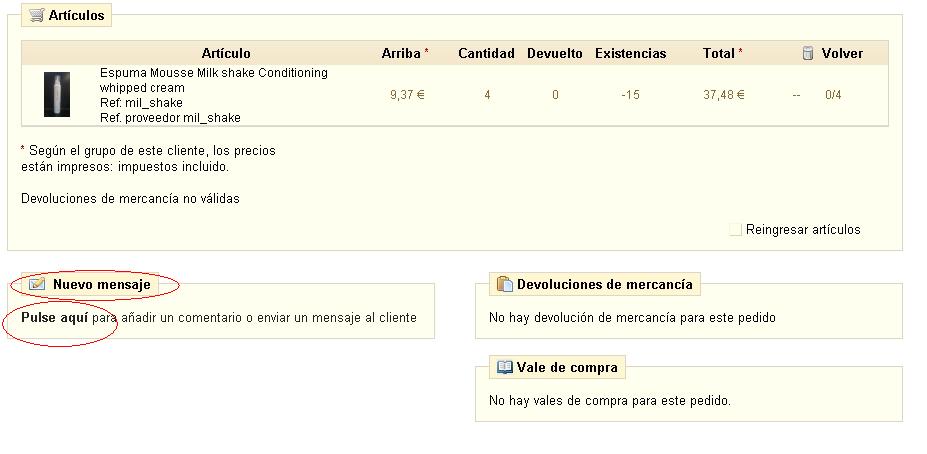

victor5505 Posted January 17, 2012 Share Posted January 17, 2012 yo me estoy volviendo loco , me funcionaba y de golpe a dejado de funcionar le doy a "nuevo mensaje" al cliente y no me accede al mensage que quiero escribir. tambien estoy con 1 and 1 , y tengo la version 1.4.5.1 Link to comment Share on other sites More sharing options...
nadie Posted January 17, 2012 Share Posted January 17, 2012 yo me estoy volviendo loco , me funcionaba y de golpe a dejado de funcionar le doy a "nuevo mensaje" al cliente y no me accede al mensage que quiero escribir. tambien estoy con 1 and 1 , y tengo la version 1.4.5.1 ¿Que significa no me accede al nuevo mensaje?, que no te llega? Link to comment Share on other sites More sharing options...

victor5505 Posted January 18, 2012 Share Posted January 18, 2012 ¿Que significa no me accede al nuevo mensaje?, que no te llega? pues que cuando le doy a cualquiera de estos dos enlaces no me hace nada, empiezo a desesperar, estaba funcionando genial y desde que se me quedo pillado haciendo una cosa no me da mas que problemas Link to comment Share on other sites More sharing options...
nadie Posted January 18, 2012 Share Posted January 18, 2012 pues que cuando le doy a cualquiera de estos dos enlaces no me hace nada, empiezo a desesperar, estaba funcionando genial y desde que se me quedo pillado haciendo una cosa no me da mas que problemas ¿Que cosa estabas haciendo, cuando se quedo pillado? ¿Que es lo ultimo que tocastes, cuando te dejo de funcionar? Saludos Link to comment Share on other sites More sharing options...
victor5505 Posted January 18, 2012 Share Posted January 18, 2012 estaba traduciendo todos los módulos, justo cuando le di a "actualizar" es cuando se me quedo pillado, desde hay a sido un carrusel de fallos, no me genera las facturas igual, ahora esto, perdi la traduccion del backoffice, espero que sea el ultimo porque si no tendre que irme a la ultima backup y perder todos los cambios que hemos hecho, que son muchos. Link to comment Share on other sites More sharing options...

nadie Posted January 18, 2012 Share Posted January 18, 2012 ninguna idea de que puede ser? Habría que revisarlo personalmente. Asi a ojo te puedo decir muchas cosas, pero sin concretar, poco podemos hacer. Link to comment Share on other sites More sharing options...
victor5505 Posted January 18, 2012 Share Posted January 18, 2012 no a todo no , solo me refiero a este caso en particular , el que no me deje enviarles mensajes a los clientes Link to comment Share on other sites More sharing options...
nadie Posted January 18, 2012 Share Posted January 18, 2012 no a todo no , solo me refiero a este caso en particular , el que no me deje enviarles mensajes a los clientes Pues por eso te digo que la mejor solución es que se te revise de forma personal tal problema. Link to comment Share on other sites More sharing options...
