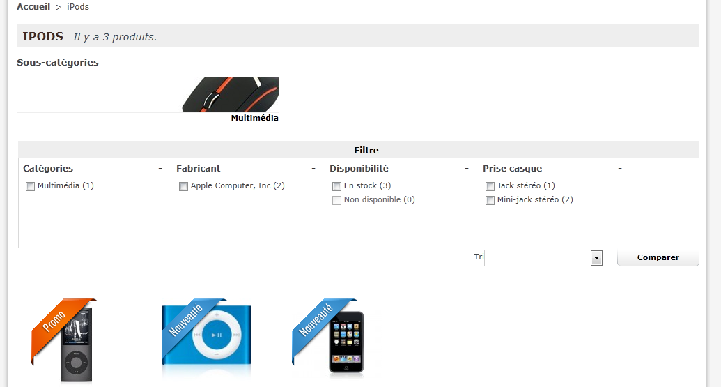

jomcdonald Posted August 5, 2011 Share Posted August 5, 2011 Bonjour, je souhaite greffer le bloc filtre a facette en page catégorie entre les sous-catégorie et la liste des produits. J'y suis arrivé en copiant le code du fichier blocklayered.tpl dans category.tpl mais le filtrage ne marche plus. Ci quelqu'un a une idée je lui en serai très reconnaissant. Voici une image de ce que je souhaite pour ce qui ne comprendrait pas Link to comment Share on other sites More sharing options...
