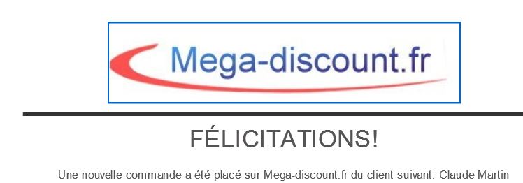

varlet42 Posted July 24, 2017 Share Posted July 24, 2017 Bonjour, Et pour enlever le rectangle bleu qui entoure le logo ( dans les e-mails reçus notamment ) quelqu'un aurait une petite idée ? ( je suis en version 1.6 ) Merci pour vos réponses Cdlt Link to comment Share on other sites More sharing options...
