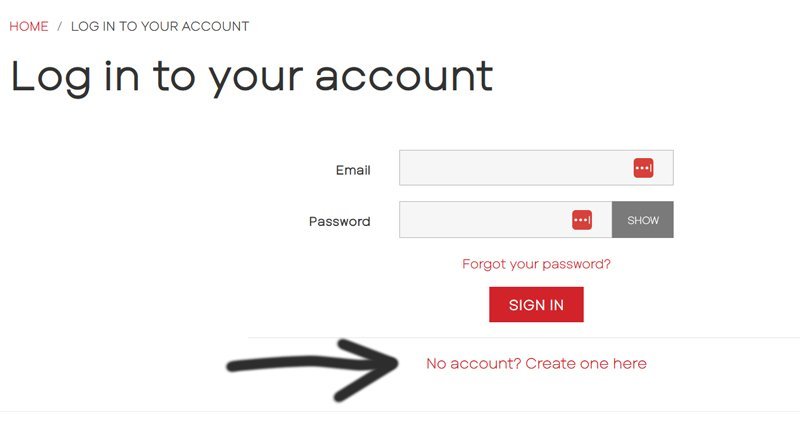

the_supermac Posted January 9 Share Posted January 9 Qualcosa mi sfugge: nella pagina di Login se clicco sulla registrazione di un nuovo cliente mi esce un bellissimo Error404! La pagina a cui punta il link è https://pixsys.shop/en/index.php?registration (in inglese) Però la registrazione del nuovo cliente invece funziona se fatta al momento del checkout di un ordine.... Ho configurato qualcosa in modo errato? Link to comment Share on other sites More sharing options...

the_supermac Posted January 9 Author Share Posted January 9 (edited) Grazie gentilissimo, la versione è l a8.1.4, il tema è il classico ma modificato con Creative Elements (ma la pagina di login non è stata alterata) .... Ho aperto authentication.tpl, ci trovo dentro questo: ... {block name='display_after_login_form'} {hook h='displayCustomerLoginFormAfter'} {/block} <div class="no-account"> <a href="{$urls.pages.register}" data-link-action="display-register-form"> {l s='No account? Create one here' d='Shop.Theme.Customeraccount'} </a> </div> ... Modificato in: {block name='display_after_login_form'} {hook h='displayCustomerLoginFormAfter'} {/block} <div class="no-account"> <a href="{$urls.pages.authentication}?create_account=1" data-link-action="display-register-form"> {l s='No account? Create one here' d='Shop.Theme.Customeraccount'} </a> </div> Ma dopo la pulizia della cache mi da lo stesso errore.... Il link ora viene così: https://pixsys.shop/en/login?create_account=1 . Ho provato anche l'altro che mi hai suggerito https://pixsys.shop/en/authentication?create_account=1 ma non funziona nessuno dei due, ovvero il primo rimanda qui https://pixsys.shop/en/index.php?controller=registration e restituisce 404, il secondo invece non crasha ma mi dice che non trova la pagina Edited January 9 by the_supermac (see edit history) Link to comment Share on other sites More sharing options...

the_supermac Posted January 9 Author Share Posted January 9 Niente da fare, anche pulendo il tag a dalle scritture superflue e lasciando solo la proprietà href continua a puntare su https://pixsys.shop/en/index.php?controller=registration Ho disabilitato il creativeElements, ripulito la cache e nonostante tutto continua a puntare lì... Link to comment Share on other sites More sharing options...
