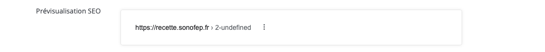

Pepi21000 Posted November 20, 2025 Author Share Posted November 20, 2025 Je n'utilise pas de thème en particulier, toutefois j'utilise Creative Element pour le développement du site. C'est donc un module. J'ai au tout début utilisé un thème que j'ai fini par supprimé car il ne correspondait pas à mes attentes. Le menu est créé via Creative Element mais je gère le choix des pages à afficher dessus sur le module main_menu. La page "niche" (ou principale) des catégories m'affiche 2-undefined au lieu de 2-catalogue il y a donc un souci quelque part... J'espère que vous pourrez m'aider. Merci d'avance ! Link to comment Share on other sites More sharing options...

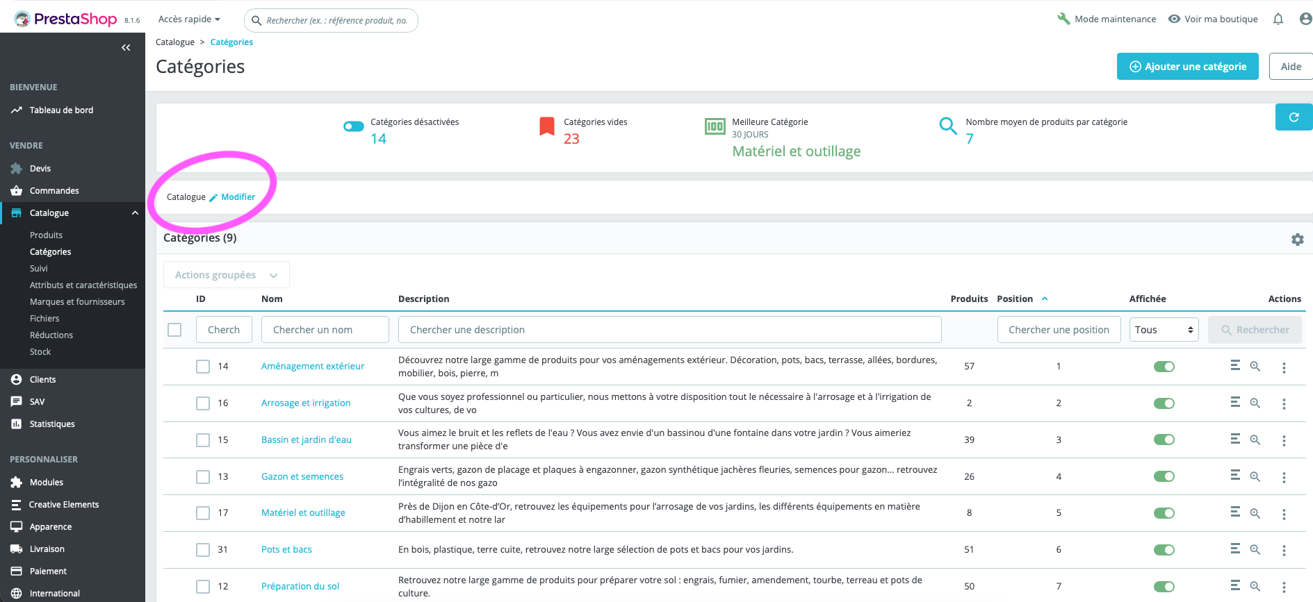

juanrojas Posted November 20, 2025 Share Posted November 20, 2025 En 17/11/2025 a las 09:42, Pepi21000 dijo: Bonjour, Cela fait un moment que je cherche mais sans réponse. Je voudrais savoir s'il serait possible de changer le lien lorsque l'on clic sur le catalogue racine des produits prestashop. Actuellement quand je clic dessus, j'arrive sur ma page Index et non sur ma page catalogue. Auriez-vous une solution ? Merci d'avance ! Bonjour, si vous faites référence à l'URL conviviale, alors rendez-vous à l'endroit que vous indiquez (crayon) et modifiez l'URL conviviale pour cette catégorie. Link to comment Share on other sites More sharing options...

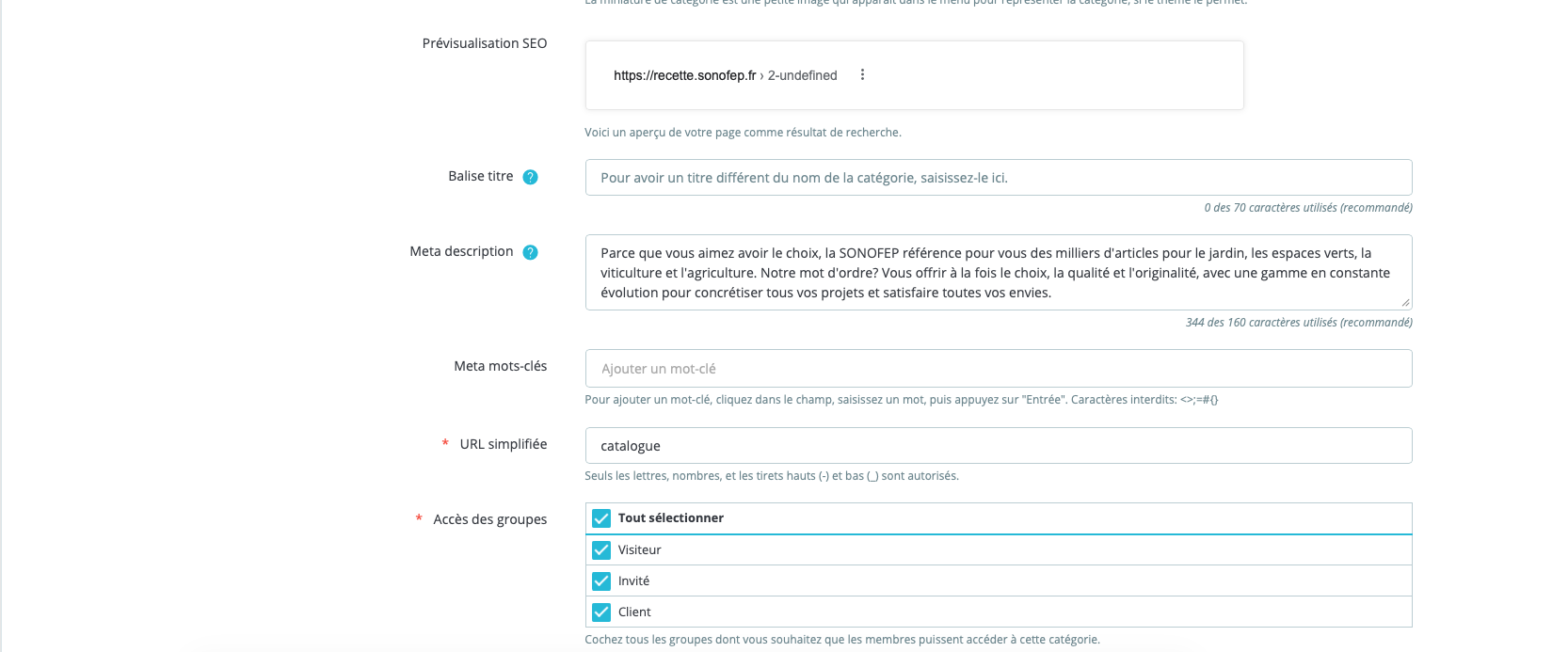

Pepi21000 Posted November 20, 2025 Author Share Posted November 20, 2025 Bonjour, je ne peux rien changer dans cette partie. Mon URL est même 2-undefine.... Link to comment Share on other sites More sharing options...

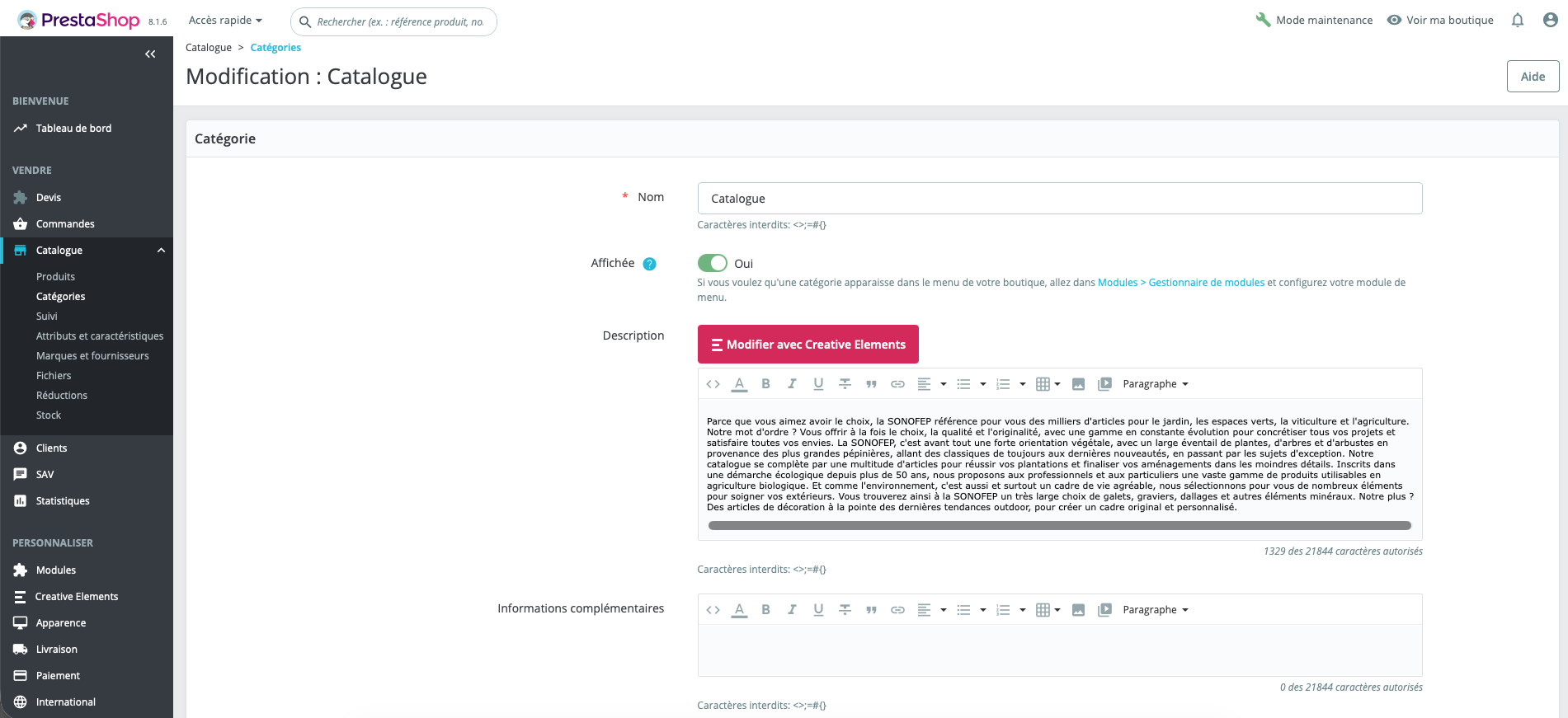

juanrojas Posted November 20, 2025 Share Posted November 20, 2025 Pouvez-vous poster une capture d'écran de tous les paramètres de cette catégorie ? Link to comment Share on other sites More sharing options...
Pepi21000 Posted November 20, 2025 Author Share Posted November 20, 2025 Les voici. Un grand merci pour votre aide. Link to comment Share on other sites More sharing options...

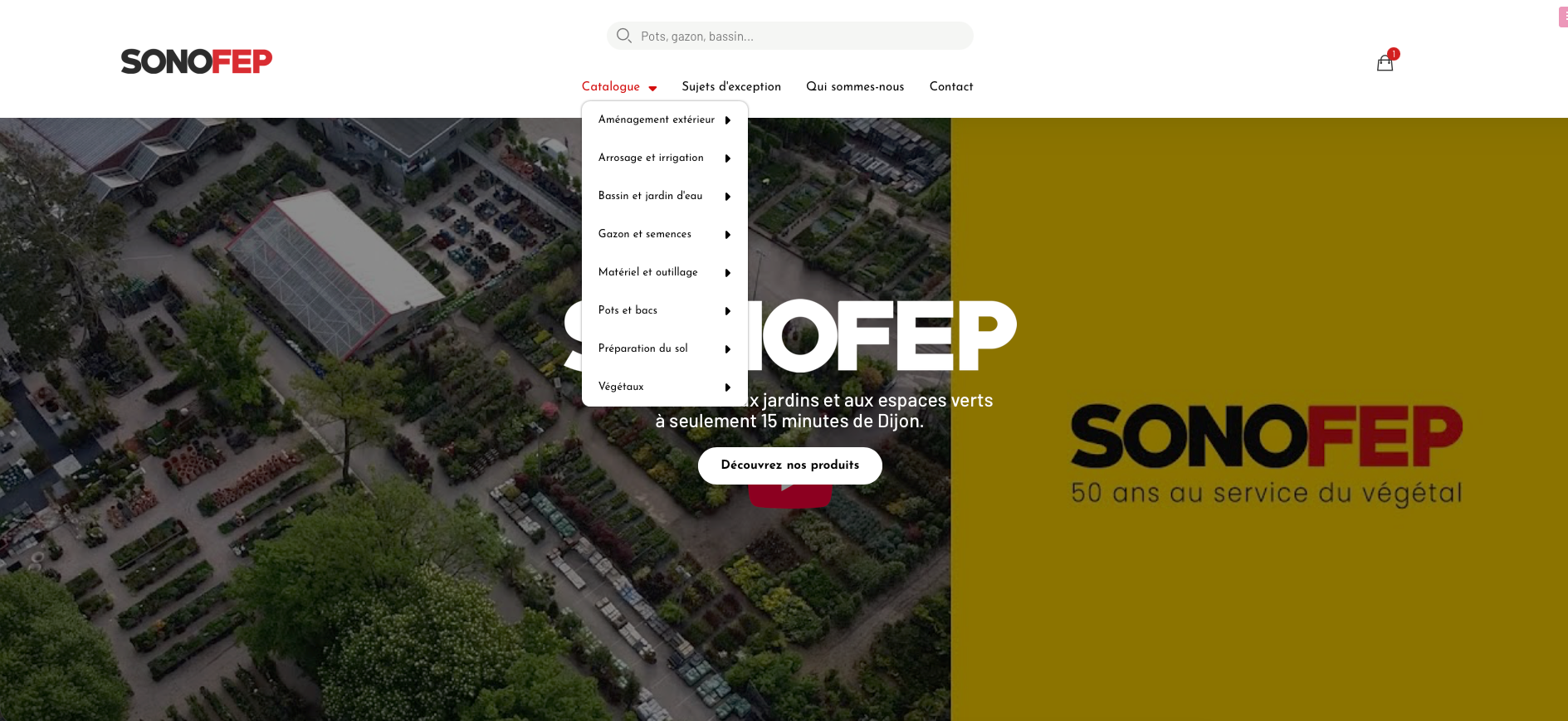

Pepi21000 Posted November 21, 2025 Author Share Posted November 21, 2025 J'ai essayé mais je ne retrouve pas de liste déroulante dans mon menu. Cela ajoute des clics. Je voudrais éviter le nombre de clic pour mes utilisateurs sachant que notre catalogue est très important. Je trouve n'arrive pas à trouver le problème c'est vraiment étrange... Je finirai éventuellement par prendre un module Big Menu et repartir de zéro. Mais c'est embêtant. Link to comment Share on other sites More sharing options...
