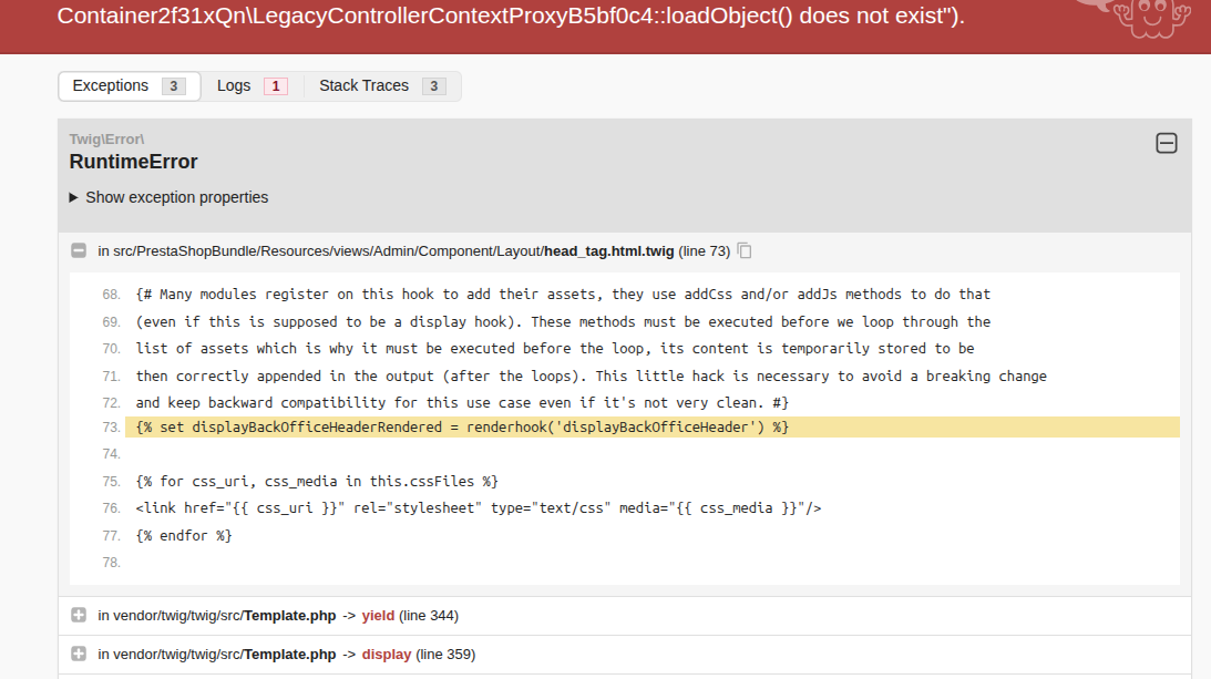

jhd Posted November 13, 2025 Share Posted November 13, 2025 En la nueva versión habían arreglado el bug de las texturasy colores que existía en la 9.0.0-1.0 Pero resulta que creo un atributo y le pongo Texturas y luego quiero añadir un valor pero no aparece ninguna opción para añadir la textura. Está igual que en la versión anterior. Link to comment Share on other sites More sharing options...
jhd Posted November 13, 2025 Author Share Posted November 13, 2025 Se supone que lo habian arreglado aquí, creo https://github.com/PrestaShop/PrestaShop/issues/38766 Link to comment Share on other sites More sharing options...
jhd Posted November 13, 2025 Author Share Posted November 13, 2025 En el atributo Color que tengo con el ID 1 sí que funciona bien, pero el de la Fragancia que tiene ID14 no aparece. Link to comment Share on other sites More sharing options...
jhd Posted November 13, 2025 Author Share Posted November 13, 2025 De momento lo he solucionado con un módulo que hay en el enlace de arriba, pero ahora tengo problemas al accedor a Marcas y Proveedores tengo este error sobre los Hooks y no se soluciona ni desenganchando ese móulo ni desinstalandolo. Link to comment Share on other sites More sharing options...
German Florez Posted November 17, 2025 Share Posted November 17, 2025 Hola Pudiste solucionar el tema de las texturas? Tengo el mismo problema ps9 no puedo añadir mas atributos con texturas. No veo el modulo que comentas, podrias por favor pasar el link , Gracias! Con respecto a este error que tienes, normalmente lo provoca alguno de los modulos que tiene incompatibilidades , verifica en el modo debug Logs y Stack trace para ver si te sale el nombre del modulo que falla . Si quieres compartir imagenes para seguir revisando. Link to comment Share on other sites More sharing options...
