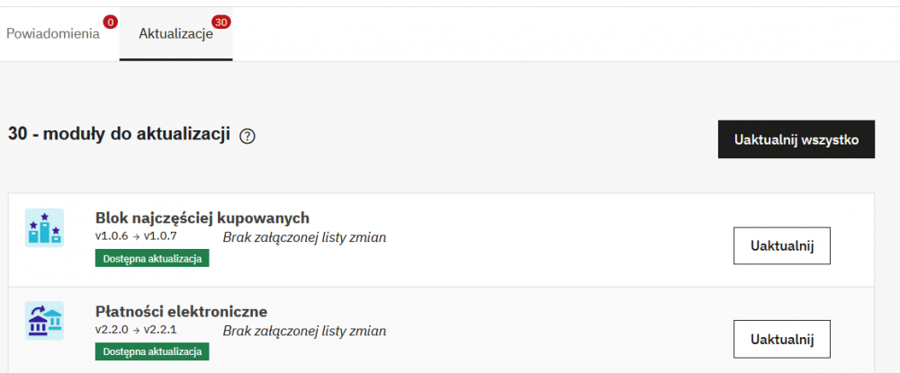

mam zainstalowaną Prestę w wersji 9.0.0. W zasadzie "czystą". W Back Office miałem informację o 31 dostępnych aktualizacjach modułów. Jedna poszła bez zastrzeżeń. Zostało 30. I wszystkie, które próbowałem instalować wyświetlają komunikat o powodzeniu, ale sama aktualizacja modułu nie zachodzi - lista modułów do aktualizacji pozostaje bez zmian, także po ponownym zalogowaniu, po wyłączeniu i wyczyszczeniu cache i szczerze mówiąc nie wiem co mogę więcej zrobić.

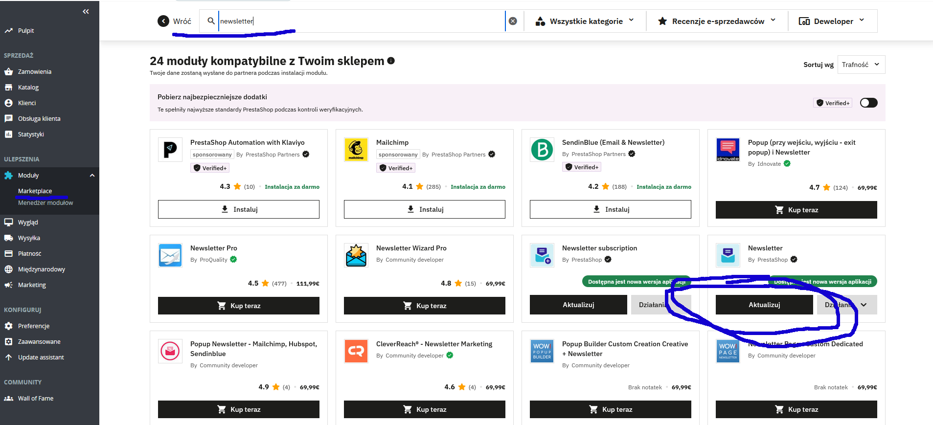

Pierwsza sprawa porównaj wersje jakie masz a jakie dostępne modułów
1. wejdź na Moduły - Marketplace odszukaj każdego modułu i wykonaj tam aktualizację przez przycisk Aktualizuj
2. wejdź na addons wyszukaj modułu do aktualizacji pobierz zainstaluj w sklepie w modułach
3.  rozpakuj ściągnięty moduł wgraj przez FTP jego pliki przeprowadź ręczną aktualizację

wersje zainstalowane i wersje dostępne widzę w managerze modułów (obrazek wkleiłem)
Czy aktualizuję przez managera czy przez marketplace - efekt ten sam, chociaż przez marketplace więcej komunikatów (sprawdzanie, pobieranie, instalowanie etc) - niby wszystko OK a zmiany nie widać.

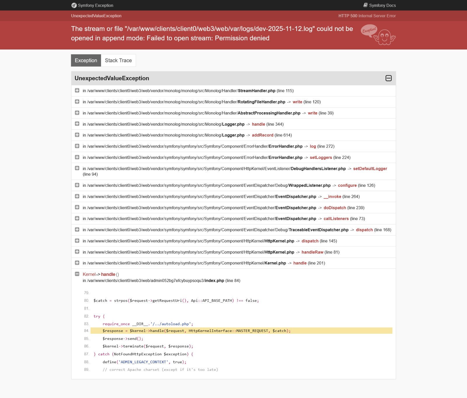

Dzięki za info. Ja już rozpocząłem pracę z wersją PS 8.2.3 i w zasadzie nie napotykam na jakieś większe problemy a "wypadku" z 9.0.* nie udokumentowałem za bardzo. W skrócie ci opiszę co robiłem. Użyłem asystenta aktualizacji 9.0.0 do 9.0.1. W trakcie procesu wykonywałem instrukcje, między innymi wykonałem kopię zapasową. Operacja się nie udała, była seria błędów i ostrzeżeń i dostępny przycisk przywracania. Użyłem go, ale niestety, Presta się już nie podniosła. Również widziałem tylko serię komunikatów o błędzie. Załączam screen, ale zaznaczam, że to nie jest dokładnie z tej operacji, ale wygląda bardzo podobnie do screenów po aktualizacji i po próbie przywrócenia.

6 minutes ago, Krystian Podemski said:
Wygląda to niestety na problemy z uprawnieniami do plików na Twoim serwerze, a nie na błąd modułu. Gdyby katalog var/cache, var/logs i inne tam miały odpowiednie uprawnienia zapisu, wtedy wszystko byłoby ok.
Być może jest tak jak wskazujesz, aczkolwiek zastrzegałem, że screen jest tylko poglądowy i niekoniecznie dotyczy tej akcji. Ale co istotne - przy instalacji presta 9 nie zgłaszała zastrzeżeń do uprawnień i z wyjątkiem kulawej aktualizacji modułów i niedziałającej favicony jakoś tam działała. A najistotniejsze - w dokładnie tym samym katalogu, bez grzebania w uprawnieniach downgrade a właściwie czysta instalacja 8.2.3 nie stwarza jak dotąd żadnych problemów.
