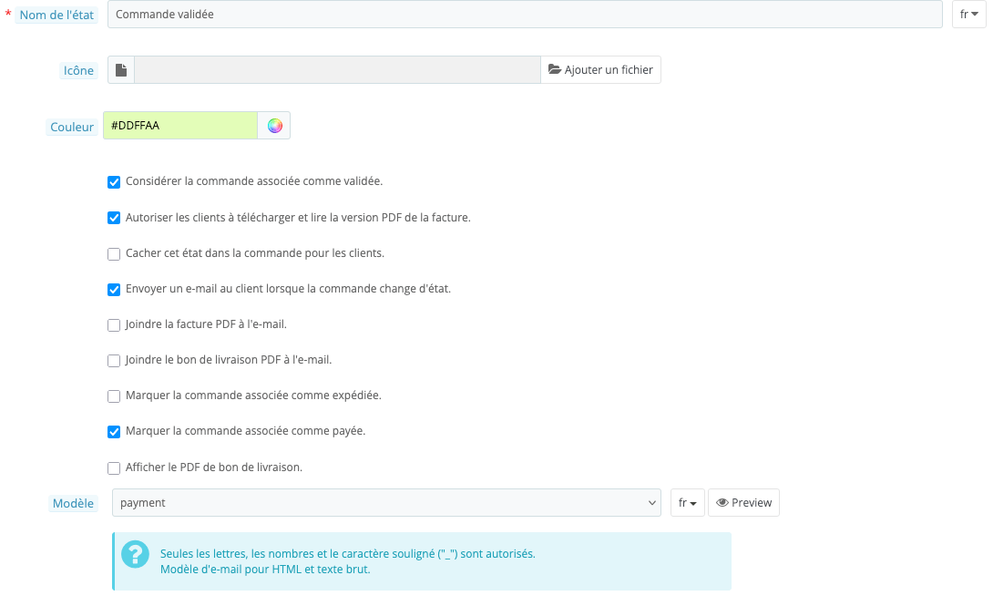

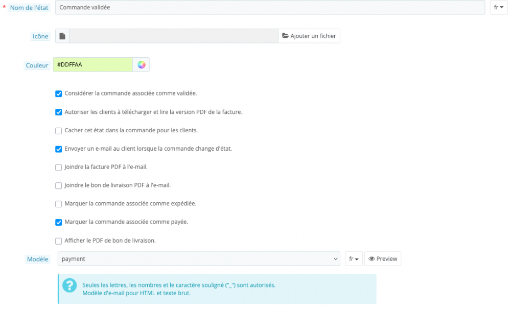

Mediacom87 Posted October 23, 2025 Share Posted October 23, 2025 Voici l'état que j'utilise pour les produits virtuels : Link to comment Share on other sites More sharing options...
