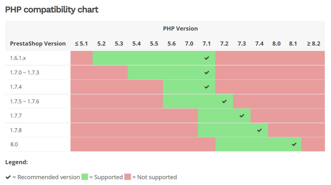

mondeduvelo Posted October 16, 2025 Share Posted October 16, 2025 (edited) Bonjour, J'ai effectué une mise à jour manuelle (fichier et base de données) de mon PS 1.7.6.9 en 1.7.8.11 sur un environnement de test identique à ma production. Dans l'administration je n'arrive pas à avoir le menu sur la gauche pourtant j'ai bien accès à toutes les pages admin, j'ai mis à jour tous les modules pensant que le problème venait d'un d'eux mais cela n'a rien changé. Je n'arrive pas à comprendre J'ai refait plusieurs import de base me disant quec'était un soucis de base mais non, remis de nouveau les fichiers même chose... Auriez vous une idée ? avant que je fasse cela en réél ? Migration en urgence de mon coté car mon hébergeur à changer la version de PHP en 7.4 et du coup la version 1.7.6.9 ne fonctionne plus correctement dans l'admin Merci d'avance Excellente après midi Edited October 17, 2025 by mondeduvelo (see edit history) Link to comment Share on other sites More sharing options...
