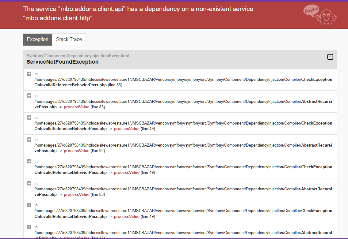

stephanieservices Posted October 14, 2025 Share Posted October 14, 2025 Bonjour, Merci d'avance pour votre aide, en mettant la mise à jour d'un module, je me retrouve en ne plus pouvoir me connecter, voici un screen de mon problème. Dans l'attente de votre aide Link to comment Share on other sites More sharing options...

PERRIN Posted October 16, 2025 Share Posted October 16, 2025 Bonjour, suite à mise à jour en V9 et même en V8, j'ai eu plusieurs fois ce soucis du module ps_mbo qui faisait des siennes. a chaque fois je l'ai supprimer du dossier module puis réinstallé à partir d'une sauvegarde ou re-téléchagé le à partir du marketplace, supprime ton cache dans /var/cache, réinstalle et tout rentrera dans l'ordre Link to comment Share on other sites More sharing options...

Mediacom87 Posted October 16, 2025 Share Posted October 16, 2025 Bonjour, Par FTP renommer le répertoire du module ps_mbo pour de nouveau avoir accès à votre backoffice. Link to comment Share on other sites More sharing options...

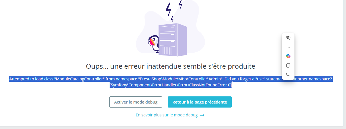

stephanieservices Posted October 16, 2025 Author Share Posted October 16, 2025 47 minutes ago, Mediacom87 said: _ps_mbo par exemple super maintenant des que je clique sur mon compte, on m'affiche ceci Link to comment Share on other sites More sharing options...
PERRIN Posted October 16, 2025 Share Posted October 16, 2025 Cette erreur est normale. Comme dit dans mon premier post, il faut vider le cache ensuite. toujours en ftp dans /var/cache, supprimer le dossier prod/ dev. ensuite tu pourras te connecter au BO et réinstaller le module mbo Link to comment Share on other sites More sharing options...
