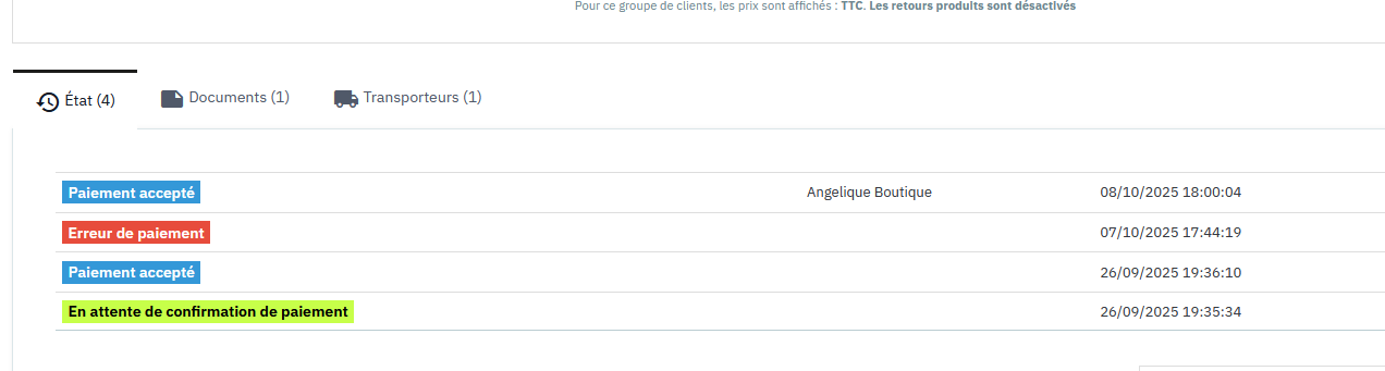

sidoja Posted October 9, 2025 Share Posted October 9, 2025 (edited) bonjour, J'ai parcouru le forum et j'ai vu des cas aussi de changement de statut de commande de prestashop mais le mien semble un peu + particulier : Mardi aucune connexion à notre boutique de ma part, aucune mise à jour des modules. mais il y a eu un changement de statut de "paiement accepté" à "paiement refusé" sur une commande du 26/09, donc qui était en attente de traitement. Nous utilisons le module stripe pour le paiement. et sur le compte en ligne de stripe aucun soucis pour cette commande et pas de changement de statut non plus sur leur site. donc c'est cela qui est étrange. et le changement n'est pas attribué à un compte "employé" de la boutique. Il n'y a rien... si vous avez un conseil je suis preneuse. j'ai dû remettre "paiement accepté" . bonne journée à vous Edited October 9, 2025 by sidoja (see edit history) Link to comment Share on other sites More sharing options...

sidoja Posted October 10, 2025 Author Share Posted October 10, 2025 Bonjour, oui sur stripe elle n'a pas changé de statut depuis le passage de la commande le 26/09 elle est toujours en statut "réussi" . et aucune erreur dans les log du compte. et aucune mise à jour sur ce paiement. c'est pour cela que je trouve très étrange ce changement qui est arrivé 15 jours après le passage de la commande et sans aucun action humaine sur le boutique ou l'admin. à bientôt Link to comment Share on other sites More sharing options...
sidoja Posted October 21, 2025 Author Share Posted October 21, 2025 bonjour, cela s'est reproduit hier mais cette fois immédiatement après 1 sec du statut "paiement accepté". Link to comment Share on other sites More sharing options...
sidoja Posted October 21, 2025 Author Share Posted October 21, 2025 On 10/10/2025 at 12:05 PM, Knowband Plugins said: Avez-vous vérifié le statut de cette transaction sur votre compte Stripe ? Elle est toujours affichée comme terminée ? Y a-t-il eu une rétrofacturation sur cette transaction ? bonjour, oui elle est bien indiqué comme "réussi" sur l'admin du compte Stripe et pas d'autres transactions ensuite. Link to comment Share on other sites More sharing options...
