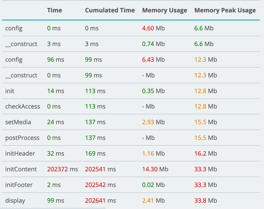

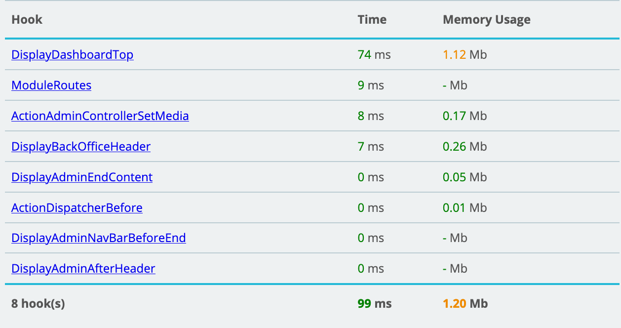

LylyPie Posted October 6, 2025 Share Posted October 6, 2025 bonjour, J'ai une boutique sous prestashop 1.7.8.8 avec de grosses lenteurs de chargement du BO, en particulier la page SAV, et la page performances. Je ne suis malheureusement pas du tout à même de comprendre pourquoi, mes connaissances étant beaucoup trop limitées. Par contre une fois aiguillée sur une potentielle solution je suis capable de faire des recherches et de me dépatouiller, mais actuellement j'aimerais bien vos avis! Merci d'avance! Link to comment Share on other sites More sharing options...

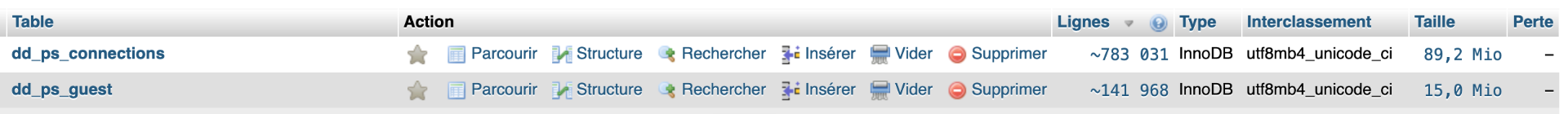

Alexandre Carette Posted October 7, 2025 Share Posted October 7, 2025 Bonjour, as-tu accès à phpMyAdmin ? Il serait utile de vérifier la taille des tables et l’état de la base de données, car de grosses tables peuvent fortement ralentir le back-office, en particulier les pages SAV et Performances. Une fois qu’on connaît les volumes, on pourra identifier les tables à optimiser ou nettoyer pour améliorer la vitesse. 1 Link to comment Share on other sites More sharing options...
LylyPie Posted October 7, 2025 Author Share Posted October 7, 2025 (edited) J'ai accès! Rapidement j'ai ça Je ne sais pas bien ce que je dois chercher de plus? et pour les deux plus grosses tables : Edited October 7, 2025 by LylyPie (see edit history) Link to comment Share on other sites More sharing options...

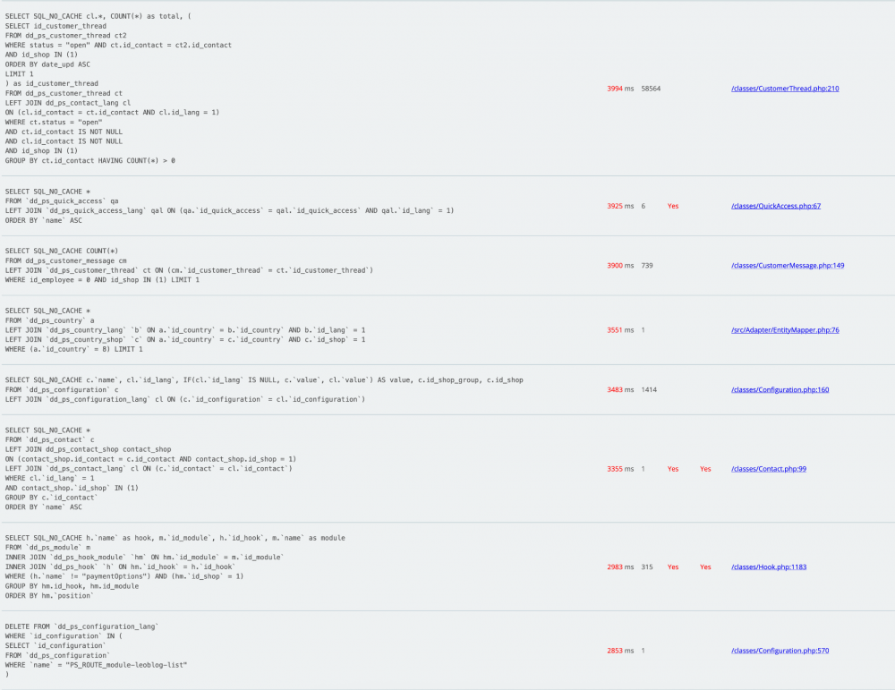

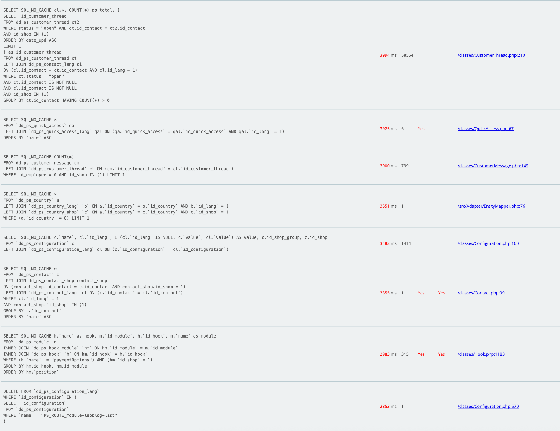

Alexandre Carette Posted October 7, 2025 Share Posted October 7, 2025 ca a l'air d'etre ok en BDD, il faudrait voir quelle requête consomme en mode debug profiling comme dans ton 1er screenshot... je peux t aider en privée si tu veux via un google meet, tu peux m'envoyer un mp, bien à toi Link to comment Share on other sites More sharing options...

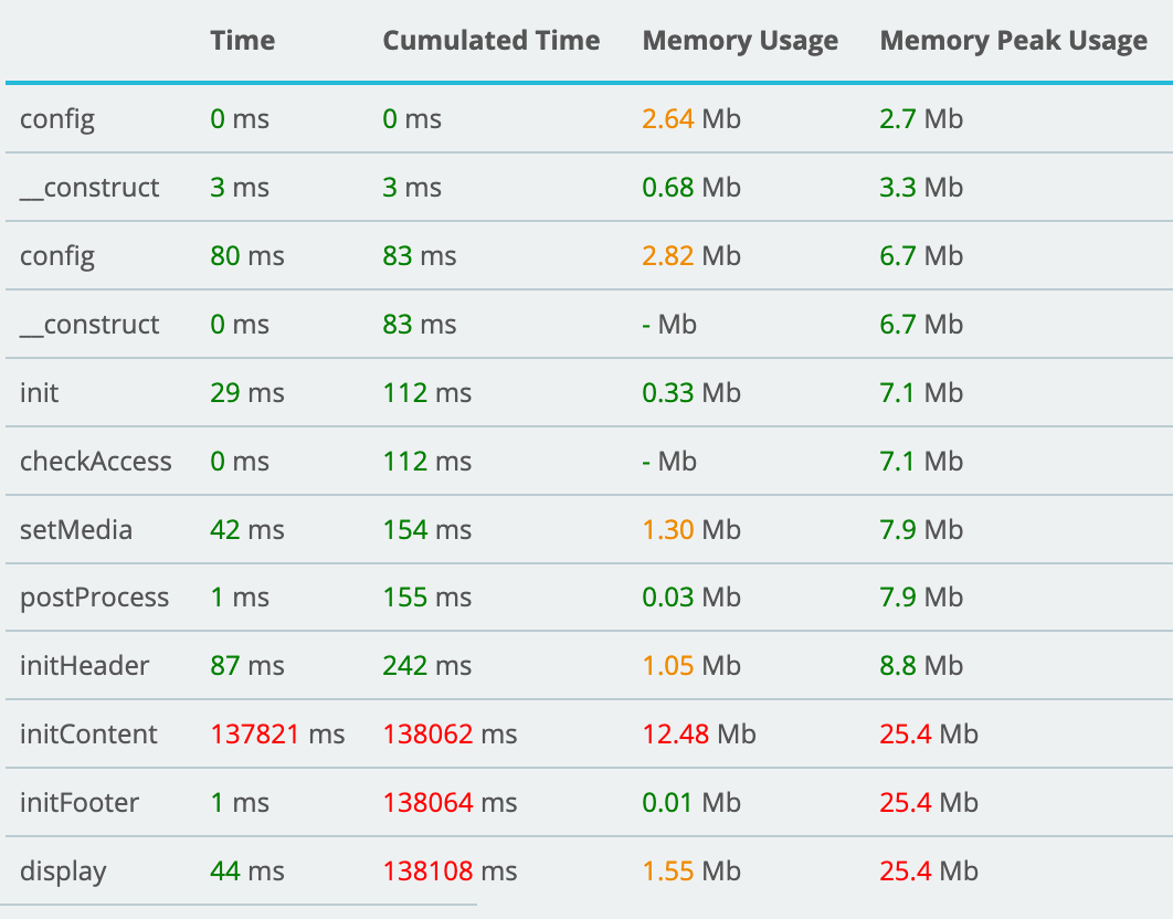

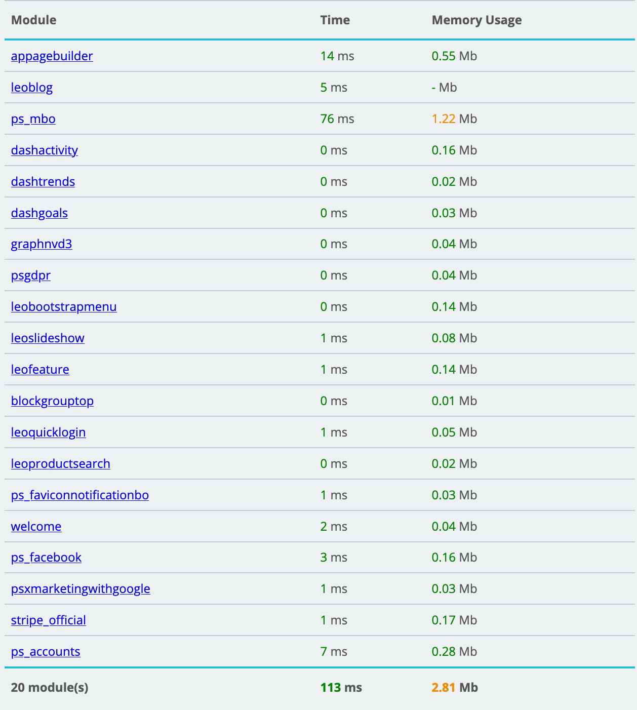

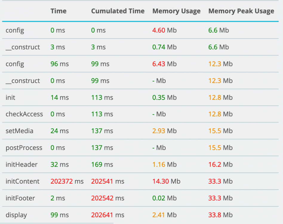

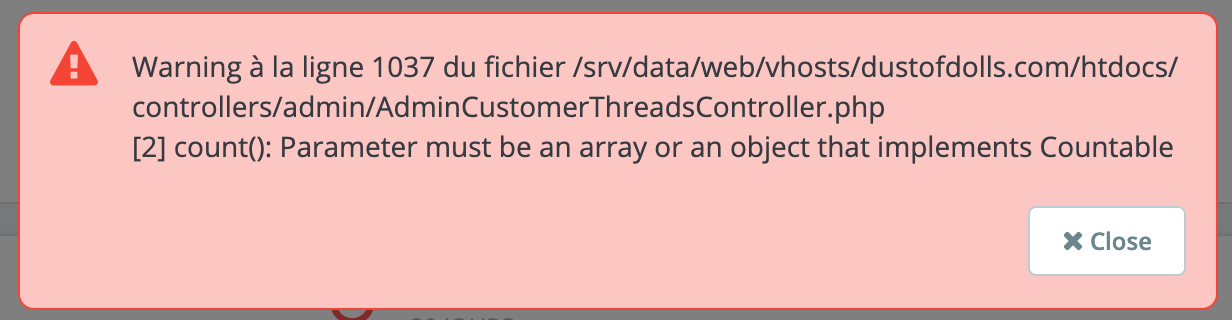

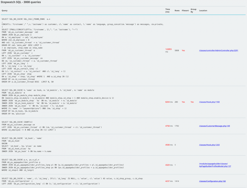

LylyPie Posted January 29 Author Share Posted January 29 Bonjour, Désolée Alexandre, Je n'ai pas du tout eu de notification pour votre dernier message, et des problemes de santé m'ont forcé à repousser mes essais de résolution du soucis. Soucis qui est de pire en pire, le temps de chargement est si long que souvent le SAV affiche une page 503 au lieu de charger... En debug et profiling, j'ai ces informations : Link to comment Share on other sites More sharing options...

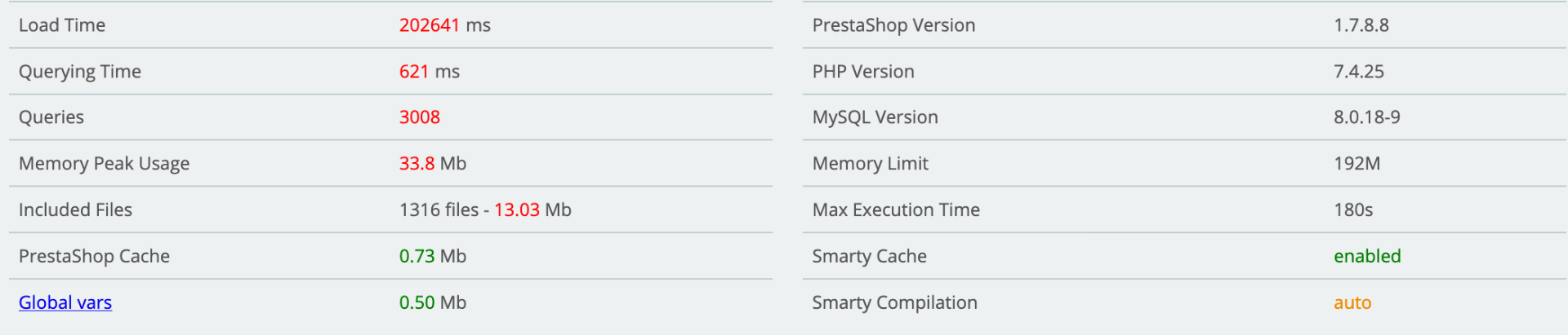

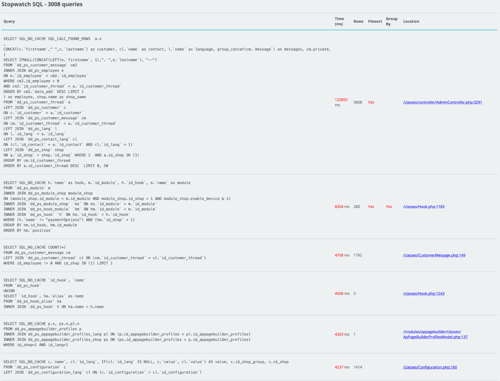

LylyPie Posted January 29 Author Share Posted January 29 et également Link to comment Share on other sites More sharing options...
