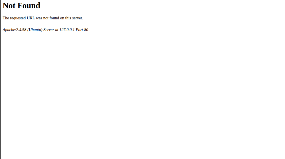

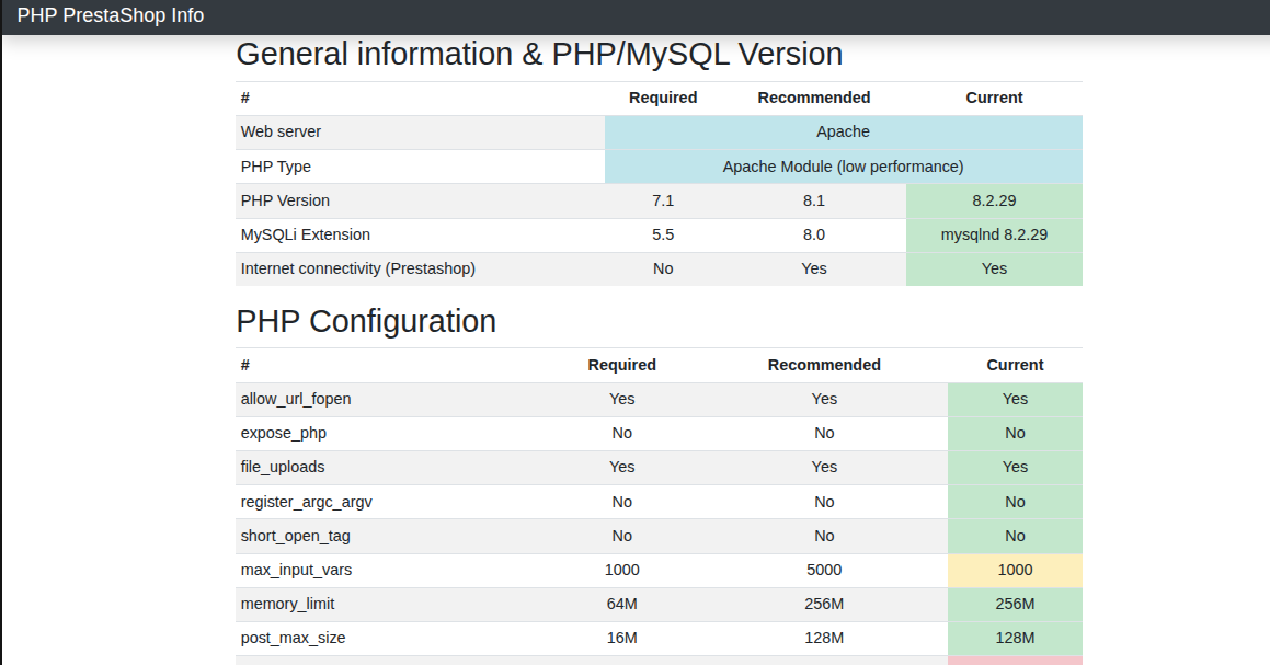

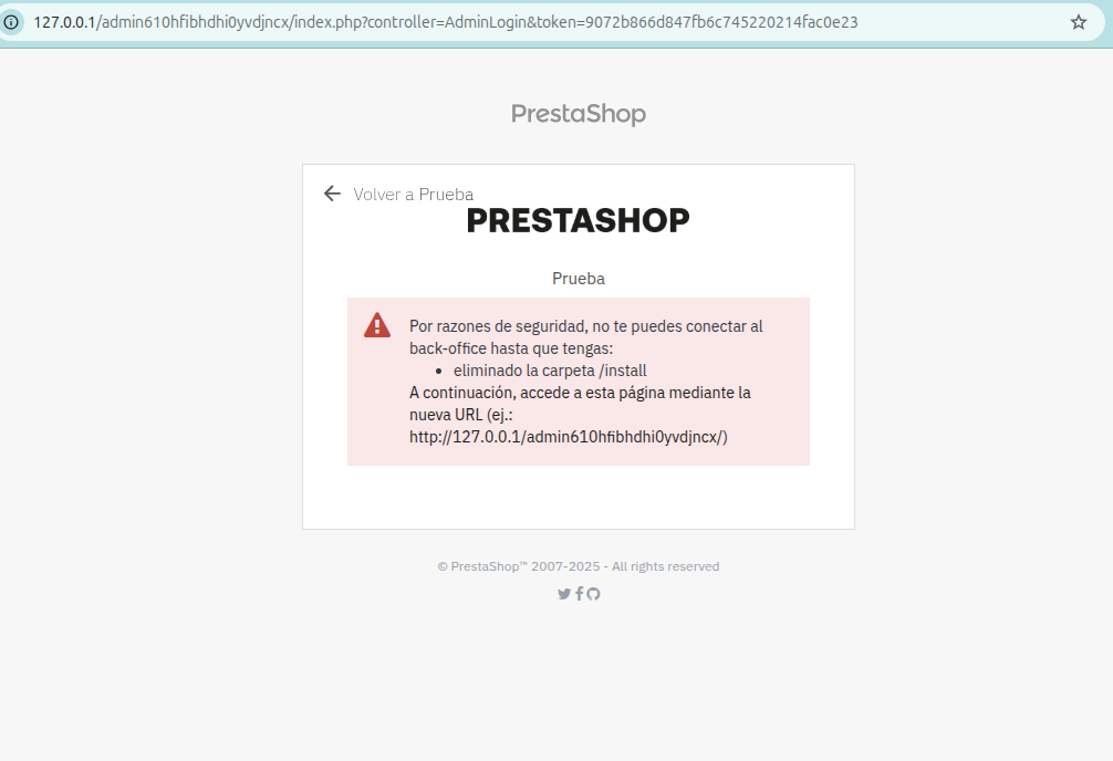

jhd Posted October 1, 2025 Share Posted October 1, 2025 (edited) Hola, Después de instalar borré el directorio install pero me es imposible acceder al backend. ¿Alguna idea de qué puede ser? php --version PHP 8.2.29 (cli) (built: Jul 3 2025 13:08:18) (NTS) Copyright (c) The PHP Group Zend Engine v4.2.29, Copyright (c) Zend Technologies with Zend OPcache v8.2.29, Copyright (c), by Zend Technologies Saludos Edited October 1, 2025 by jhd (see edit history) Link to comment Share on other sites More sharing options...
jhd Posted October 2, 2025 Author Share Posted October 2, 2025 En otra máquina hice una instalación fresca de apache y php8.4 e instalé PS9, pues pasa lo mismo, se ve el front-end pero el backen no se ve n por error. No será un bug de PS9 ? Link to comment Share on other sites More sharing options...

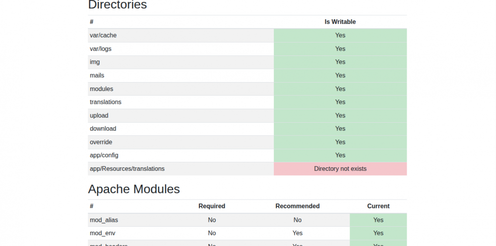

jhd Posted October 3, 2025 Author Share Posted October 3, 2025 ¿Alguna idea de como solucionar esto? porque aún no he podido. Dice que el mod_alias no es necesario ni recomendado per si lo deshabilito se va todo abajo. He probado otras versiones de php sin resultado y cambiado los permisos pero sigue igual. Link to comment Share on other sites More sharing options...
cocos.codes Posted October 3, 2025 Share Posted October 3, 2025 Error: el directorio especificado no existe. Comprueba si el directorio al que intentas acceder existe realmente... Recuerda también que, tras la instalación de Presta, el directorio de administración se genera con un nombre aleatorio, no es como en las versiones anteriores, que era simplemente /admin/. Link to comment Share on other sites More sharing options...

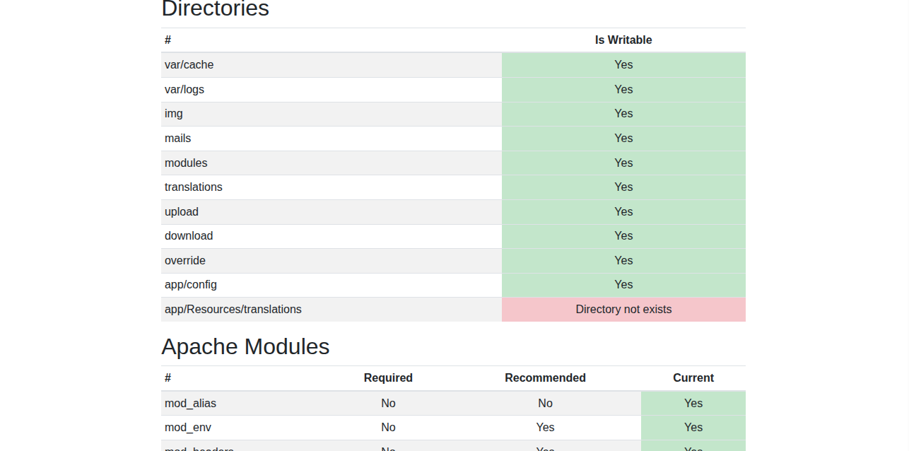

jhd Posted October 4, 2025 Author Share Posted October 4, 2025 Link to comment Share on other sites More sharing options...
jhd Posted October 4, 2025 Author Share Posted October 4, 2025 (edited) Sí find . -type d -exec sudo chmod 755 -- {} + find . -type f -exec sudo chmod 644 -- {} + Hay un directorio que no sé por qué nunca se crea, el que está en rojo. Edited October 4, 2025 by jhd (see edit history) Link to comment Share on other sites More sharing options...

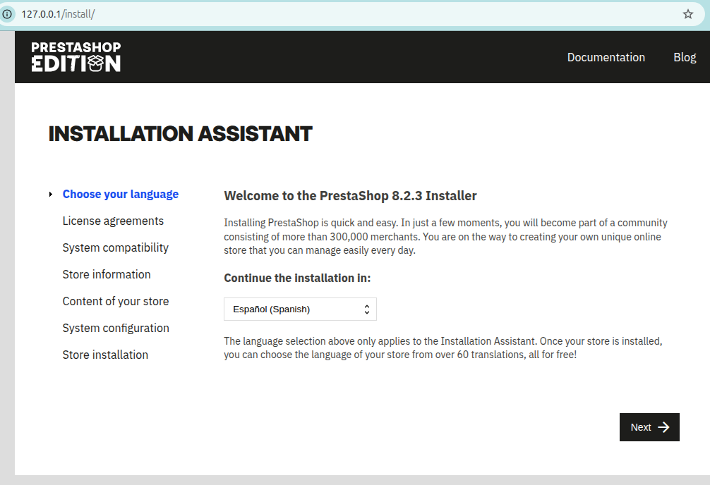

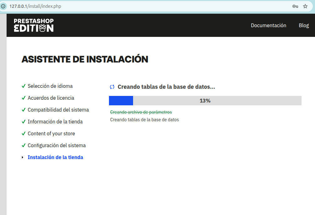

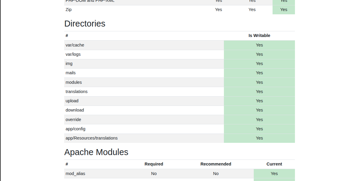

jhd Posted October 4, 2025 Author Share Posted October 4, 2025 Acabo de probar la versión 8.2.3, le he colocado los permisos de escritura y propietario de la misma manera y ya está el instalador funcionando. https://prestashop.es/versions/ Link to comment Share on other sites More sharing options...
jhd Posted October 4, 2025 Author Share Posted October 4, 2025 Se instala sin problemas, Y ahora sí que funciona la administración. Y no he cambiado ni la versión de php que es la 8.4 así que debe de ser un bug en PS9, casi seguro. Link to comment Share on other sites More sharing options...

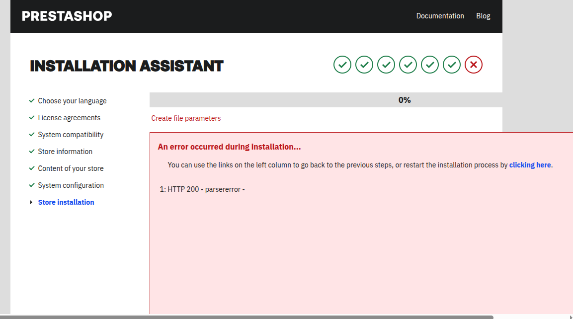

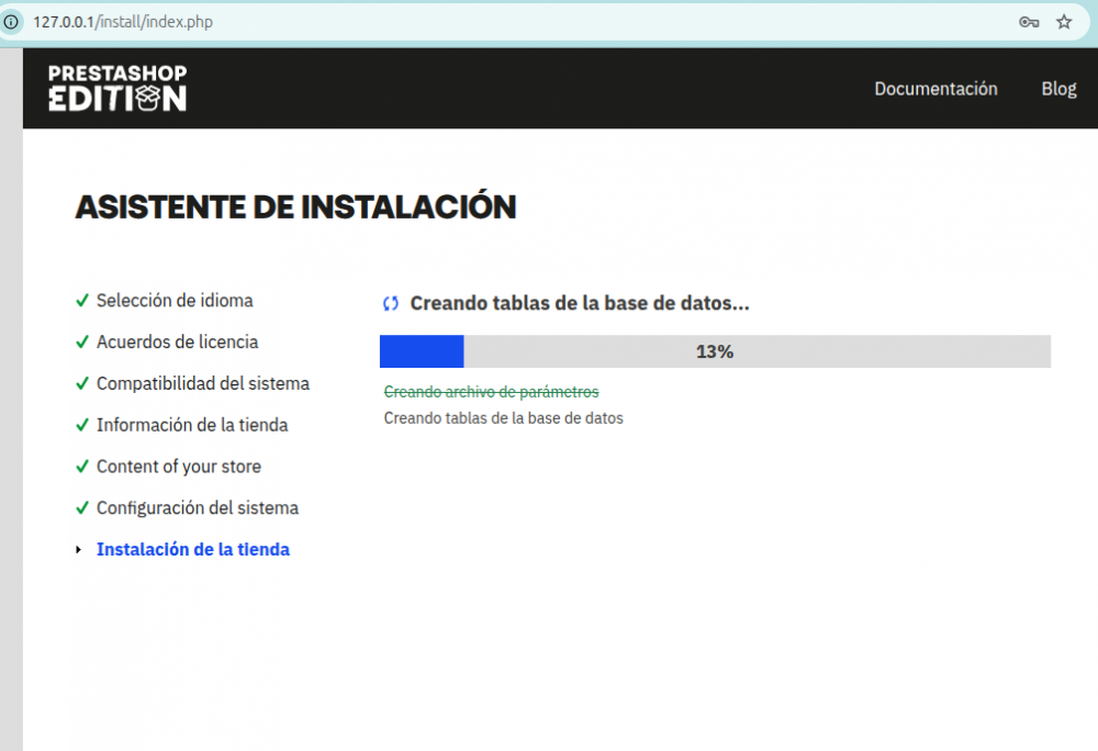

jhd Posted October 4, 2025 Author Share Posted October 4, 2025 Vuelvo a intentar con la versión 9 y vuelvo a tener errores, ahora en la instalación. Link to comment Share on other sites More sharing options...
jhd Posted October 4, 2025 Author Share Posted October 4, 2025 He vuelto a instalar la 8.2.3 y ningún problema, usaré esa versión, el tema es compatible con la 9 pero me imposible instalarla y ya he usado dos máquinas. Link to comment Share on other sites More sharing options...
jhd Posted October 4, 2025 Author Share Posted October 4, 2025 cambié a php 8.2 y añadí host virtuales a apache2 y ahora sí me funciona PS9 Link to comment Share on other sites More sharing options...
