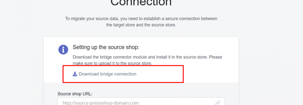

Novice mais Posted September 15, 2025 Share Posted September 15, 2025 Bonjour ici, besoin d'avis, conseils. J'ai acheté migrationpro MigrationPro Advanced: Easy Migration & Upgrade Tool By Community developer et au chargement du module ca demande la boutique d'origine, alors que la documentation associée indique : "Après avoir téléchargé le fichier de module migrationpro.zip à partir de PrestaShop Addons Marketplace, installez le module dans la boutique Cible." Et par ailleurs il est question de "Assurez-vous d'installer le module de connecteur de pont dans la boutique Source." Mais ou est il ? Je cherche a contacter le support aucun n'est accessible, page 404, ni le support PS qui tourne en rond https://prestashop.fr/support/?ajs_aid=6aa797a5-612b-4466-a351-adea9354c162 pareil pour la page contact https://care-center.prestashop.com/fr/nous-contacter?form=sales (connectez vous puis erreur 500) ni le support du module https://prestashop.com/en/experts/module-creators/migrationpro (aucun endroit pour poser une question !) Toute aide est bienvenue (je ne suis pas une experte) MERCI Link to comment Share on other sites More sharing options...

PrestaHeroes.com Posted September 15, 2025 Share Posted September 15, 2025 Le fichier bridge est généralement inclus dans le fichier ZIP que vous avez téléchargé (vérifiez s’il existe un dossier /bridge/ ou similaire). Link to comment Share on other sites More sharing options...
WebCommercify Posted September 16, 2025 Share Posted September 16, 2025 Bonjour, le module « pont » est inclus. Vous pouvez le télécharger depuis la page de configuration du module principal. Pourriez-vous partager un enregistrement d'écran concernant le problème ? N'oubliez pas d'ouvrir la console du navigateur. Link to comment Share on other sites More sharing options...
Knowband Plugins Posted September 16, 2025 Share Posted September 16, 2025 Téléchargez depuis la page de configuration du module et installez-le sur la source Prestashop. 1 Link to comment Share on other sites More sharing options...
