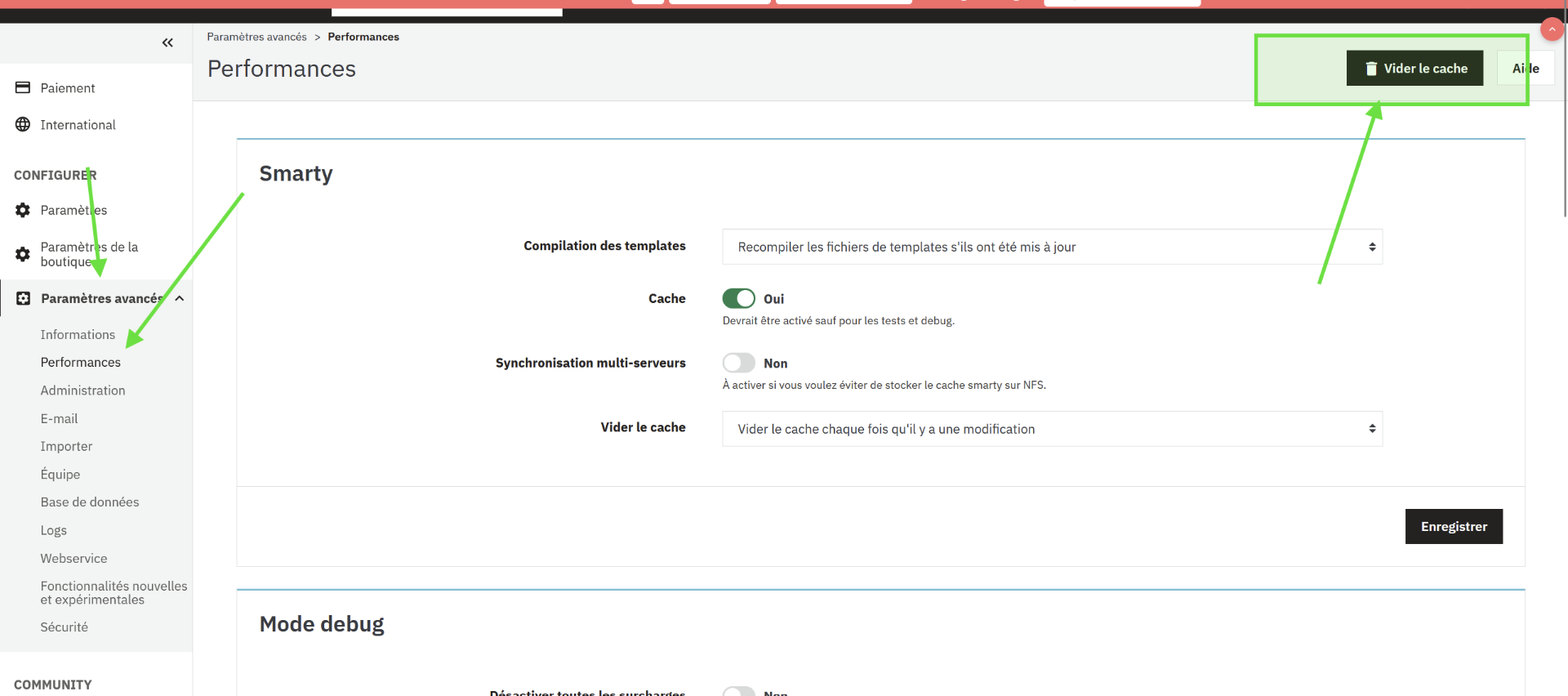

cocos.codes Posted September 10, 2025 Share Posted September 10, 2025 Vous devez encore vider le cache et l'index des classes pour que l'écrasement puisse commencer. Il faut donc supprimer les dossiers : /var/cache/prod/ /var/cache/dev/ ou cliquer sur « Vider le cache » dans le panneau d'administration : Link to comment Share on other sites More sharing options...

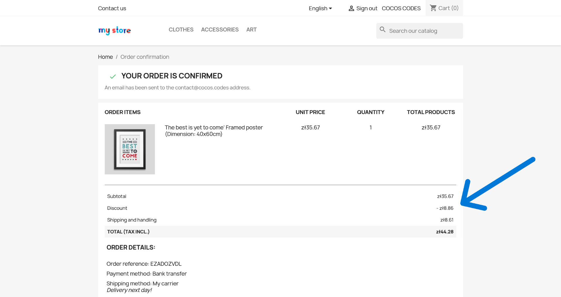

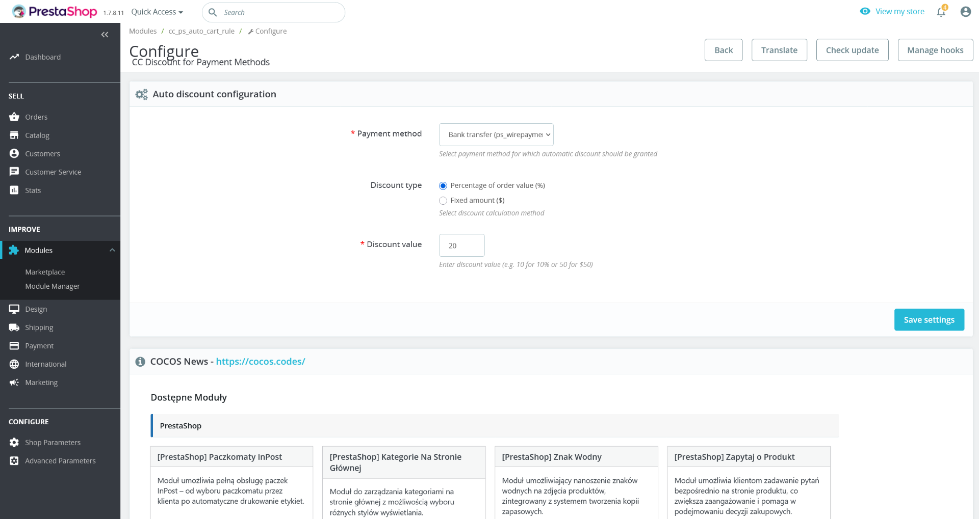

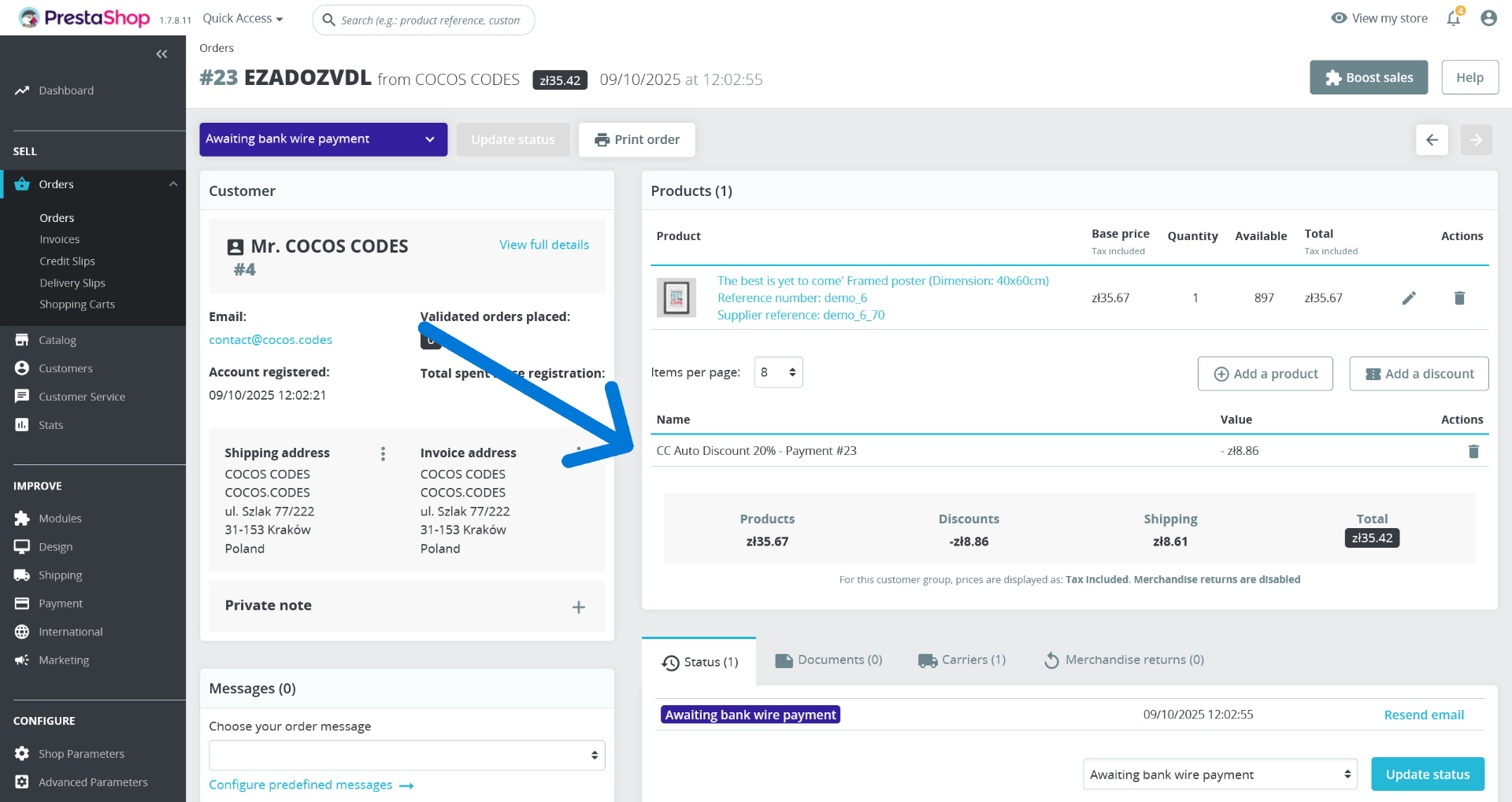

cocos.codes Posted September 10, 2025 Share Posted September 10, 2025 (edited) Ok, c'est prêt. Je t'ai envoyé le code complet dans un message privé (si je poste le code sur le forum, certaines personnes le considéreront comme du SPAM...). Tout a été testé et fonctionne. Je poste des captures d'écran - si vous êtes intéressé, n'hésitez pas à me contacter. Faites-moi savoir si tout fonctionne chez vous. Screenshots: Edited September 10, 2025 by cocos.codes I forgot to upload the screenshots. (see edit history) Link to comment Share on other sites More sharing options...

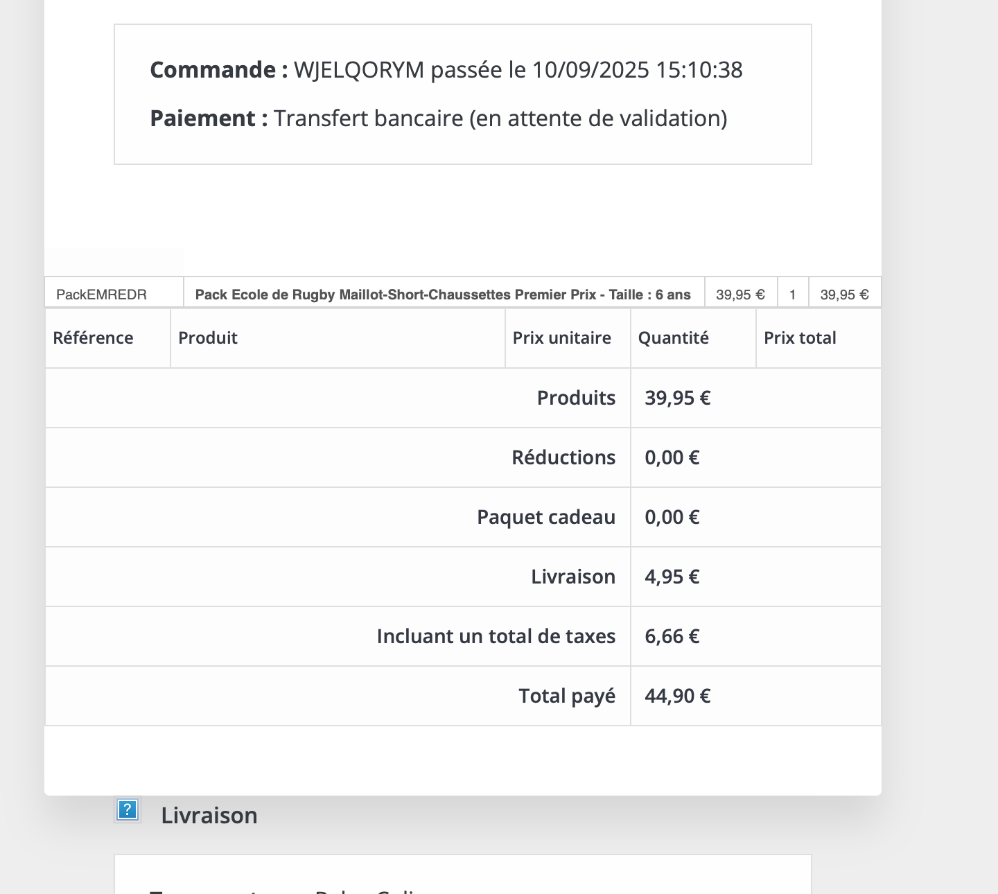

enmoderugby Posted September 10, 2025 Author Share Posted September 10, 2025 Merci beaucoup. Ca fonctionne partiellement. Par contre sur le mail automatique que reçoit le client, la remise n'est pas reportée Est-il possible de corriger cela?. Link to comment Share on other sites More sharing options...
