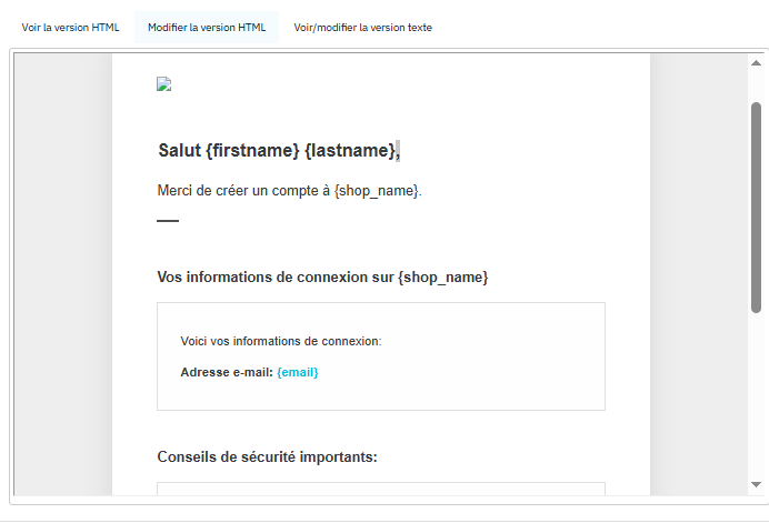

exploseo Posted September 9, 2025 Share Posted September 9, 2025 Bonjour à tous, Ext ce que quelqu'un à déjà rencontré ce problème? Sur un module de formulaire, quand on essaye de modifier le contenu html et/ou texte , rien ne se passe. Normalement , quand on clique sur modifier la version HTML, on devrait avoir du code html à la place, mais aucun changement ne se produit. On ne peut même pas modifier la version texte. Merci d'avance Link to comment Share on other sites More sharing options...

exploseo Posted September 15, 2025 Author Share Posted September 15, 2025 Bonjour, Merci Eolia, Prestashop addict, cocos . On est sur la version 8.2.1 . Nom de module : addifyb2bregistrationformbuilder J'ai actualisé la page. J'ai regardé du côté de la console , il y a des erreurs mais pas en relation avec le problème. Est ce recommandé de modifié directement le fichier du module? Link to comment Share on other sites More sharing options...

exploseo Posted September 17, 2025 Author Share Posted September 17, 2025 On 9/15/2025 at 5:25 PM, Eolia said: Là j'ai un doute car l'affichage du html se fait en js. Si il y a une erreur avant le code n'est pas exécuté. Bonjour, Voici l'erreur js que j'obtiens sur le console Uncaught TypeError: Cannot read properties of undefined (reading 'languages') at Object.success (dg.admintranslations-widget.js?v=4.28.3:61:2017) at c (jquery-3.5.1.min.js:2:28294) at Object.fireWith [as resolveWith] (jquery-3.5.1.min.js:2:29039) at l (jquery-3.5.1.min.js:2:79800) at XMLHttpRequest.<anonymous> (jquery-3.5.1.min.js:2:82254) Link to comment Share on other sites More sharing options...
Eolia Posted September 17, 2025 Share Posted September 17, 2025 C'est bien ce que je pensais. Désactivez le module dgtranslationall pour voir si le problème persiste et si non, contactez son auteur (ce module a pas mal de micro bugs de ce genre que j'ai corrigé pour les 1.6) Link to comment Share on other sites More sharing options...
