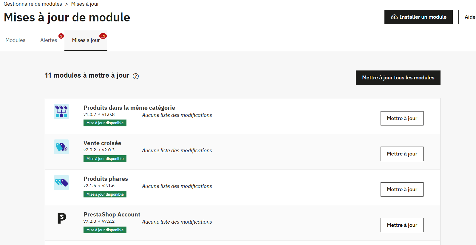

MSA87 Posted August 26, 2025 Share Posted August 26, 2025 Bonjour, J'ai récemment installé Prestashop 9.0 sur un nouveau site et quand j'essaie de mettre à jour ces modules, j'ai un message qui me dit que ces modules ont bien été mis à jour mais il figure toujours sur la liste des mis à jour. Avez-vous une idée de comment je pourrais régler le problème SVP Merci d'avance Link to comment Share on other sites More sharing options...
Mediacom87 Posted August 26, 2025 Share Posted August 26, 2025 Salut, Cela fait des années que j'ai abandonné à comprendre pourquoi seuls les modules natifs ou développés par PrestaShop doivent être cliqué 10 fois pour réussir leur mise à jour. Si vous trouvez une réponse, je suis preneur. Link to comment Share on other sites More sharing options...
Prestashop Addict Posted August 28, 2025 Share Posted August 28, 2025 Passez en mode maintenance et faites les mises à jour, dans pas mal de cas cela résout le problème. Sinon comme le dit @Mediacom87 il faut le faire plusieurs fois 😞 Link to comment Share on other sites More sharing options...
WEB-FUSION Posted August 29, 2025 Share Posted August 29, 2025 Sinon autre solution (ce que je fais personnellement) je télécharge les MAJ sur github. Link to comment Share on other sites More sharing options...
