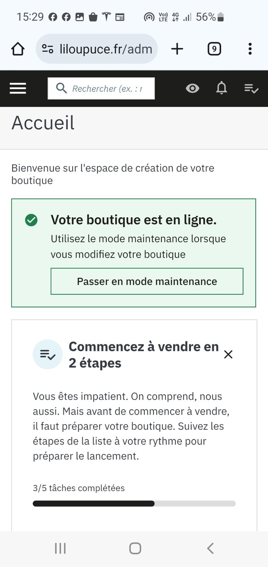

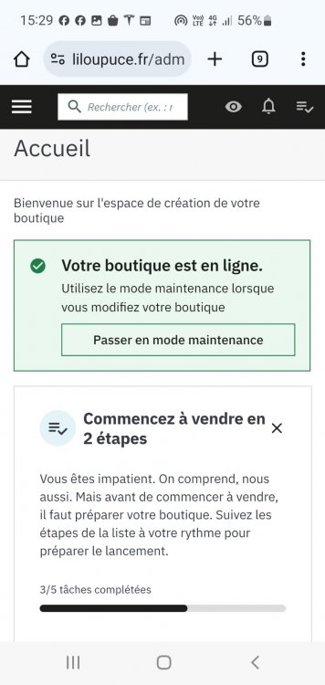

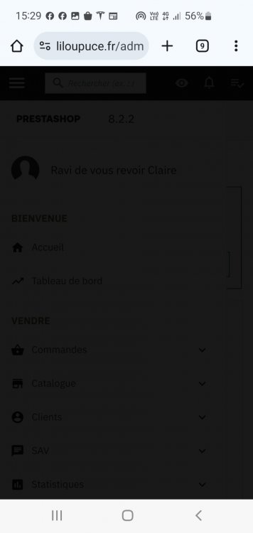

lilouetpuce Posted August 18 Share Posted August 18 Bonjour, je viens d'installer prestashop 8.2 en php 8.1 sur ionos. Tout va bien sauf le menu du back office sur mon téléphone samsung, quelque soit le navigateur utilisé. Il reste noir, même si on distingue comme derrière un voile les catégories du menu (tableaa de bord, produits,...). Si jamais comme un autre utilisateur l'avait déjà expliqué, je passe par la recherche de certaines pages, alors le menu devient visible. C'est le cas avec "gérer vos accès rapide", "transporteur" par exemple. Mais ça nbe marche pas avec "produit", "commande", "accueil" par exemple également. Autre point, si le menu ne va pas être accessible, je le sais avant même de déployer le menu en appuyant sur les 3 petites barres, car le mot "Prestashop" écrit en blanc sur fond noir à côté des petites barres n'apparaît pas. Si quelqu'un a une idée ou une solution ? Merci à vous, Cordialement, Claire Link to comment Share on other sites More sharing options...

Mehdi Bourechka Posted August 19 Share Posted August 19 On 8/18/2025 at 8:51 PM, lilouetpuce said: Bonjour, je viens d'installer prestashop 8.2 en php 8.1 sur ionos. Tout va bien sauf le menu du back office sur mon téléphone samsung, quelque soit le navigateur utilisé. Il reste noir, même si on distingue comme derrière un voile les catégories du menu (tableaa de bord, produits,...). Si jamais comme un autre utilisateur l'avait déjà expliqué, je passe par la recherche de certaines pages, alors le menu devient visible. C'est le cas avec "gérer vos accès rapide", "transporteur" par exemple. Mais ça nbe marche pas avec "produit", "commande", "accueil" par exemple également. Autre point, si le menu ne va pas être accessible, je le sais avant même de déployer le menu en appuyant sur les 3 petites barres, car le mot "Prestashop" écrit en blanc sur fond noir à côté des petites barres n'apparaît pas. Si quelqu'un a une idée ou une solution ? Merci à vous, Cordialement, Claire Modifie manuellement le z-index du menu pour qu’il reste au-dessus du fond d’overlay ou désactive temporairement le thème “new-theme” (edition basic) pour revenir à un affichage fonctionnel. Cela corrigera l’accès mobile au back-office en attendant une mise à jour officielle. Link to comment Share on other sites More sharing options...
lilouetpuce Posted August 20 Author Share Posted August 20 Bonjour, merci de votre retour, mais mes connaissances en développement sont un peu juste pour cela. Pourriez-vous me guider un peu plus et me dire quel fichier je dois modifier et de quelle façon ? J'ai installé un thème supplémentaire sur mon prestashop mais le souci existait avant et après l'installation de ce thème qui de toute façon ne modifie pas le backoffice. puis-je tout de même désactiver le thème "new theme" comme vous le proposez et comment ? Merci encore de votre aide, Claire Link to comment Share on other sites More sharing options...
Mehdi Bourechka Posted August 20 Share Posted August 20 2 hours ago, lilouetpuce said: Bonjour, merci de votre retour, mais mes connaissances en développement sont un peu juste pour cela. Pourriez-vous me guider un peu plus et me dire quel fichier je dois modifier et de quelle façon ? J'ai installé un thème supplémentaire sur mon prestashop mais le souci existait avant et après l'installation de ce thème qui de toute façon ne modifie pas le backoffice. puis-je tout de même désactiver le thème "new theme" comme vous le proposez et comment ? Merci encore de votre aide, Claire z-index du menu Ouvre /admin/themes/new-theme/public/theme.css Cherche .mobile-nav (ou .header-nav) Ajoute : .mobile-nav { position: relative; z-index: 9999; } Vide le cache dans Paramètres avancés → Performance Désactiver new-theme Ouvre /config/defines.inc.php Ajoute (ou modifie) cette ligne : define('_PS_USE_NEW_THEME_', false); Sauvegarde et recharge le back-office Si tu n y arrives pas envoie les access en privé pour t‘aider. Link to comment Share on other sites More sharing options...
lilouetpuce Posted August 20 Author Share Posted August 20 Bonjour, merci de cette aide. J'ai modifié .mobile-nav dans theme.css Vider le cache ajouter la ligne dans defines.inc.php Mais est-ce que cette modification jour tout de même si j'ai installé un thème sur mon site ? Je peux te donner un accès pour que tu regardes si tu le souhaites par mp. FTP et backoffice ? Bonne soirée, Link to comment Share on other sites More sharing options...
Mehdi Bourechka Posted August 20 Share Posted August 20 3 hours ago, lilouetpuce said: Bonjour, merci de cette aide. J'ai modifié .mobile-nav dans theme.css Vider le cache ajouter la ligne dans defines.inc.php Mais est-ce que cette modification jour tout de même si j'ai installé un thème sur mon site ? Je peux te donner un accès pour que tu regardes si tu le souhaites par mp. FTP et backoffice ? Bonne soirée, Le menu mobile est bloqué par un overlay. Le plus souvent c’est le module Prestashop Basic qui cause le souci : désactive-le (au moins sur mobile) et teste. Si le problème persiste, active le thème Classic et désactive les modules tiers pour identifier celui qui bloque. Tu peux donner l accès back office en prive mais c’est preferable que ca soit sur une version staging pour isoler toute impact. Link to comment Share on other sites More sharing options...

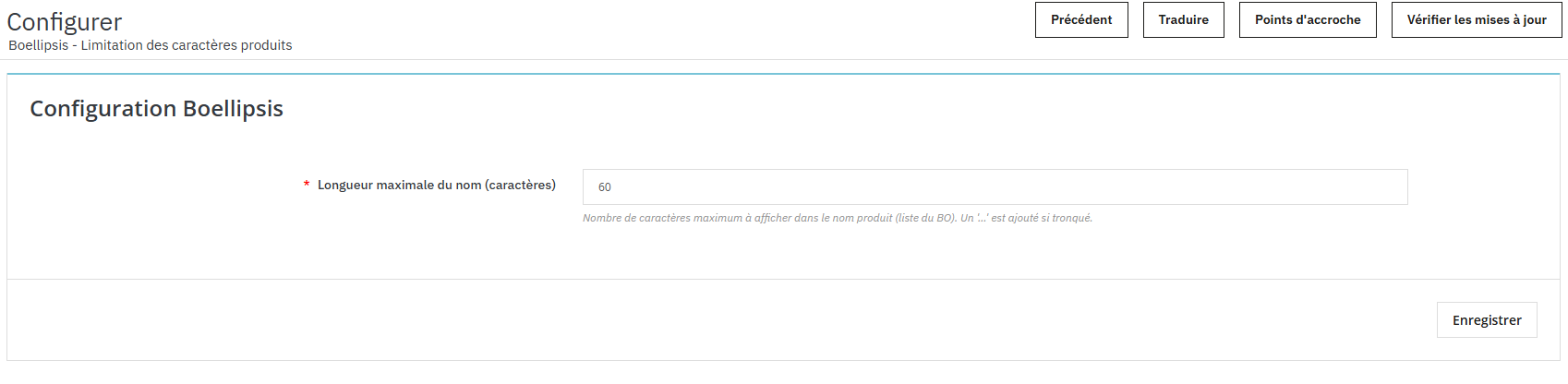

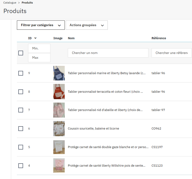

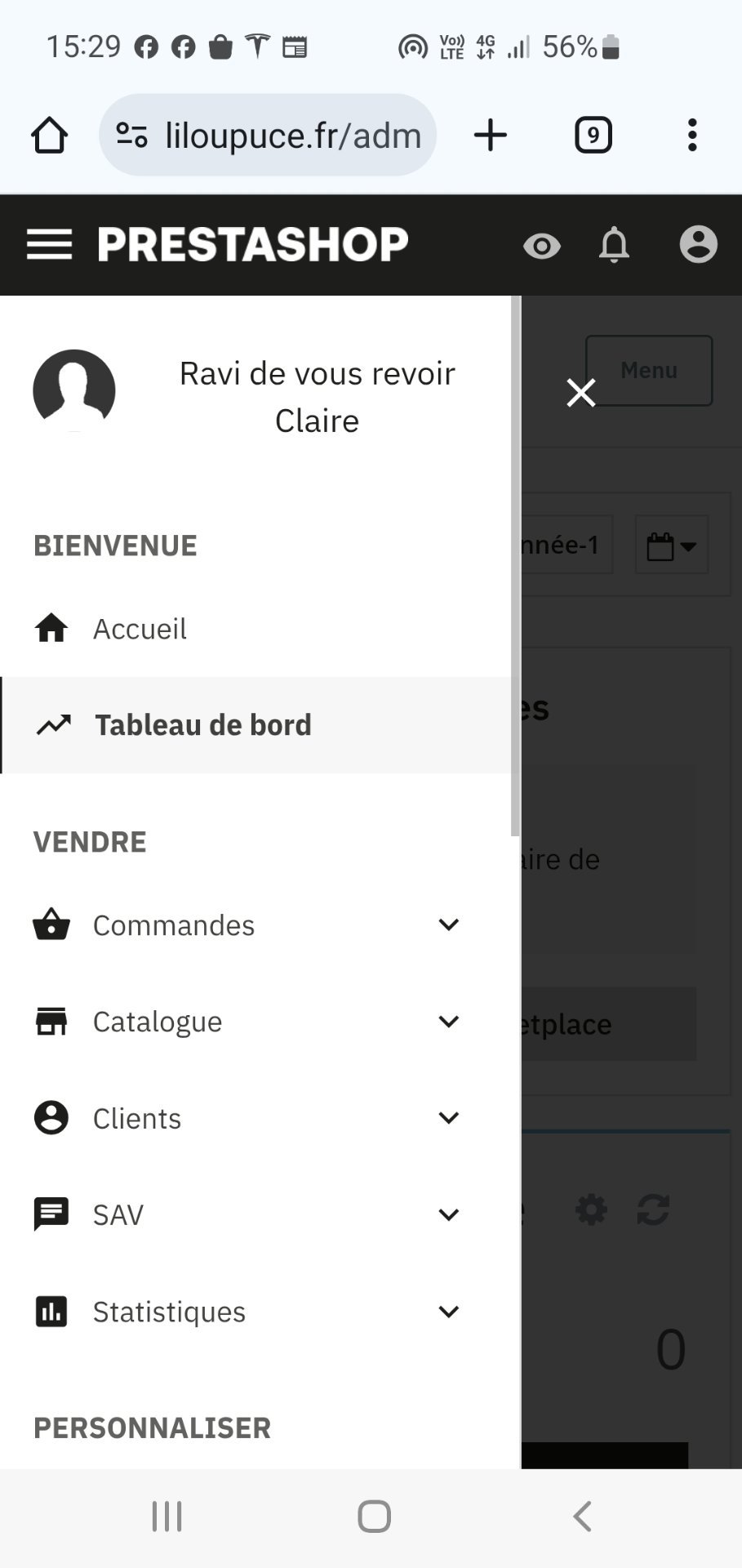

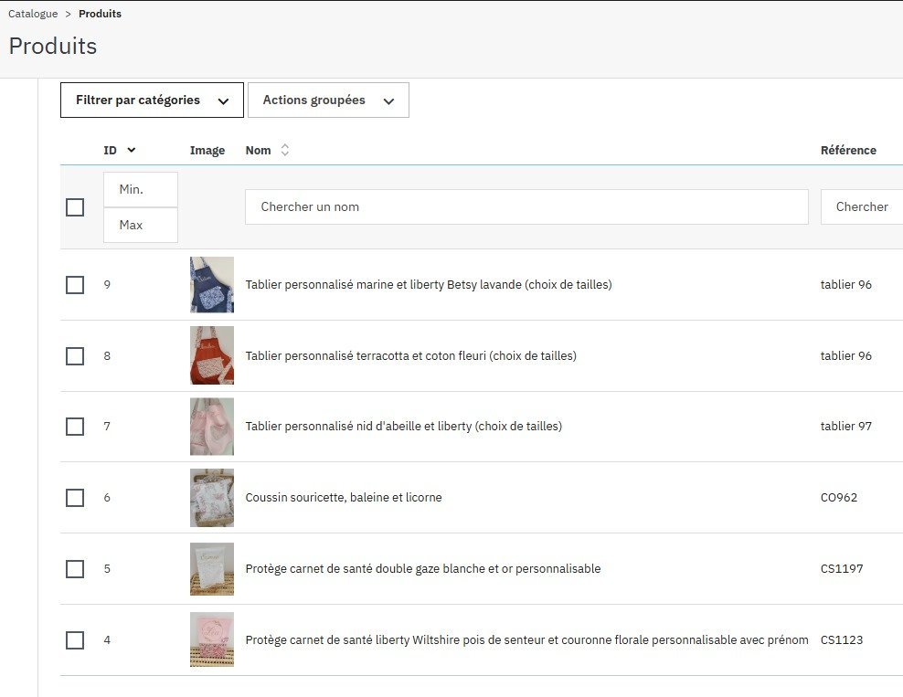

Mehdi Bourechka Posted August 30 Share Posted August 30 Problème résolu. J’ai développé un module spécial testé sur PrestaShop 8 et 9. Il fonctionne directement et ajoute en plus un paramètre de configuration pour définir le nombre maximum de caractères à afficher dans le nom du produit (tronqué avec “…”). 1 Link to comment Share on other sites More sharing options...
