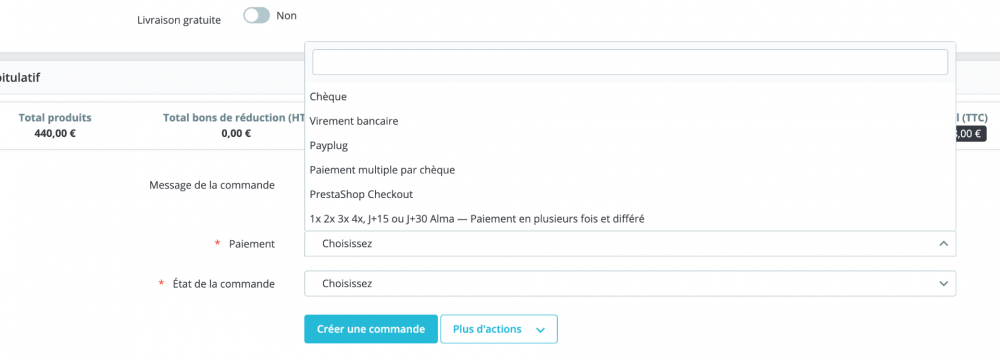

petitbruno Posted August 11, 2025 Share Posted August 11, 2025 Bonjour, Je cherche à ajouter un mode de paiement avec intitulé de mon choix (par exemple "Mangopay" ou "Manomano"). Mais sans ajout de module. Ceci dans le but de pouvoir sélectionner ce mode de paiement lors de la saisie manuelle d'une commande. Je n'ai pas trouvé de table dans la base sql qui permettrait de rajouter ces modes de paiement. Merci par avance pour votre aide ! Link to comment Share on other sites More sharing options...
Eolia Posted August 11, 2025 Share Posted August 11, 2025 Vous ne pouvez pas car à cet endroit Presta liste les modules de paiement. Faites un faux module de paiement particulier dans ce cas. Link to comment Share on other sites More sharing options...

Prestashop Addict Posted August 11, 2025 Share Posted August 11, 2025 copiez le module ps_wirepayment par exemple et adaptez le. Link to comment Share on other sites More sharing options...
