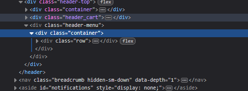

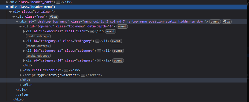

compsoul.dev Posted August 1, 2025 Share Posted August 1, 2025 Il y a probablement un script JavaScript quelque part qui supprime le menu principal en vue mobile ce même menu qui devrait être récupéré et inséré dans le panneau mobile (par exemple #mobile_top_menu_wrapper). Vérifie les captures d’écran : l’une montre la vue desktop où le menu est présent, l’autre la vue mobile où la structure du DOM a été complètement supprimée. Cela empêche ensuite le JavaScript d’utiliser le menu, car il n’existe tout simplement plus dans le DOM. C’est une erreur dans le projet : on ne doit jamais supprimer la structure DOM du menu, même si elle est censée être masquée dans une certaine vue. Au pire, on peut la cacher avec display: none, mais pas la retirer. Comment peux-tu être sûr qu’un utilisateur ne va pas changer la taille de la fenêtre ou passer d’une vue mobile à une vue desktop (par exemple en pivotant une tablette) ? Le principe du responsive design exige que toute la structure HTML soit toujours présente, et que seule sa visibilité ou sa position change – jamais son existence dans le DOM. Link to comment Share on other sites More sharing options...
compsoul.dev Posted August 1, 2025 Share Posted August 1, 2025 Très probablement, tu devras vérifier les fichiers JavaScript, car il semble qu’ils entrent en conflit entre eux. L’un d’eux supprime probablement le menu principal en mobile, ce qui empêche les autres scripts de l’utiliser ou de l’afficher correctement. Link to comment Share on other sites More sharing options...
