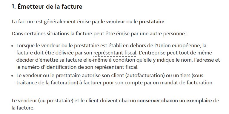

Eolia Posted July 25 Share Posted July 25 à l’instant, coeos.pro a dit : j'aurais plutôt dit l'inverse, ce sont eux qui font des factures, un peu comme avec addons C'est comme quand on bosse avec de la sous-traitance, il est autorisé d'émettre les factures à leur nom et de les régler (auto-facturation). Ca permet une harmonisation, d'en gérer les contenus et c'est plus simple (autrement il faut envoyer un mail avec les éléments de la facture, que le vendeur crée la facture et la transmette). https://entreprendre.service-public.fr/vosdroits/F23208 Sachant que tout ça va changer en 2026 avec la facturation électronique obligatoire. Link to comment Share on other sites More sharing options...
