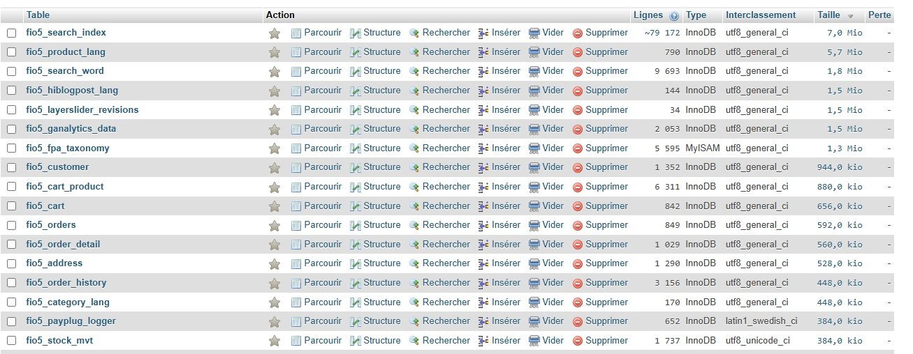

tyler06_34 Posted July 1, 2025 Author Share Posted July 1, 2025 C'est ce que je cherche à faire, mais niveau BD je ne vois pas de table réellement problématique en taille. Avant d'investir dans un module qui pourrait potentiellement ne pas résoudre mon problème. J 'essaie de l'identifier et voir où se site mon problème. Voici un relevé des tailles des tables les plus lourdes de la BD (je les ai triées par Taille décroissante) : Rien ne semble réellement critique. Si quelqu'un a une piste je suis preneur. Link to comment Share on other sites More sharing options...
