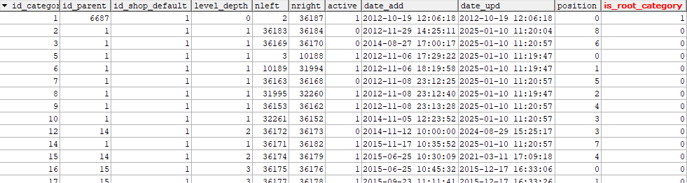

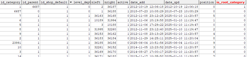

jdepluvie Posted June 4, 2025 Share Posted June 4, 2025 (edited) Bonjour, Sur l'un de mes modules (AJAX Dropdown Categories) de recherche il y avait une fonction pour regénérer le ntree, et j'ai cliqué dessus. Et plusieurs jours après je constate deux soucis (PS 1.6): majeur car visible en front office : indication Choose category qui n'a jamais été la... et mineur en back office : je ne vois plus les catégories... J'y accède en passant par la fonction suivi des catégories vides mais bon. En cherchant un peu je me suis connecté à la base de donnée et je pense avoir mis le doigt sur quelque chose qui traine depuis de nombreuses années. Déjà ca, la catégorie root qui a un parent... Puis en classant par level : Auriez vous des pistes pour que je répare sans tout casser ? Merci par avance pour votre aide. Edited June 4, 2025 by jdepluvie (see edit history) Link to comment Share on other sites More sharing options...

jdepluvie Posted June 4, 2025 Author Share Posted June 4, 2025 Bonjour et merci de la réponse. Ce n'est pas lié au module, mais à un souci dans les catégories qui date d'un moment quand je regarde la date de création de celles-ci. La partie "ntree" est une fonction de PS qui permet de bien remettre les catégories en ordre, à condition qu'il n'y est pas de gros souci sur celles-ci. Il doit y avoir une possibilité au niveau de la table, de bien remettre les éléments en place. l'id 1 est nommé Accueil, et l'id 6687 Root !? Et la seule catégorie ayant comme parent la 6687 est la catégorie 1. Link to comment Share on other sites More sharing options...
