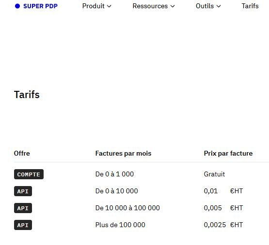

Coeur_De_Lion Posted January 9 Share Posted January 9 Bonjour, 1 - Oui c'est bien ça, ils veulent contrôler le vrai du faux et on paie pour ça ... 2 - Module direct facture établie ou module transfert fin de journée, avec ou sans stockage des factures y a plusieurs possibilité 350€ ht par mois voila ce que ça coute si tu fait 18 000 factures par an tout confondu Fournisseur/Pro/Particulier. (à partir de 2027) En gros vaut mieux avoir 100 factures par an à 15 000€ plutôt que 150 000 factures par an 10€. Plus tu vends petit et beaucoup, plus tu paies. Il faudrait juste un dev qui propose un module Presta, directement vers "Super PDP". Ex: Pour 18 000 factures à l'année, au lieu de 350€ par MOIS avec stockage des factures, tu en aurais pour 115€ par AN sans stockage des factures bien entendu. SUPER DPD Link to comment Share on other sites More sharing options...

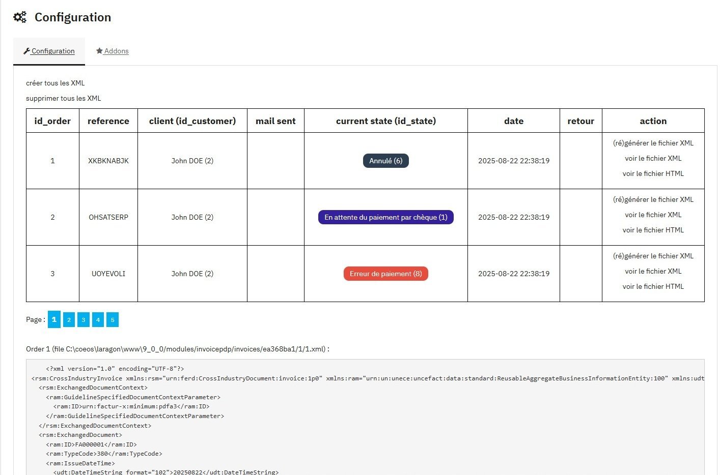

coeos.pro Posted Thursday at 11:28 AM Share Posted Thursday at 11:28 AM il y a 56 minutes, natachaC a dit : pourquoi ou nativement ou par un module ne pas générer une facture client en FacturX ? j'ai un module qui créé les factures en XML, mais il faut comprendre que ça ne sert à rien (vraiment aucun intérêt) ça n'évite aucune fraude : Link to comment Share on other sites More sharing options...

coeos.pro Posted Thursday at 01:19 PM Share Posted Thursday at 01:19 PM oui normalement la facture xml est envoyée au PDP , comme je le mentionne ici voir la pièce jointe: concernant prestashop , quand on voit déjà le nombre de modules qui ne respectent pas la loi en permettant de supprimer les commandes : https://addons.prestashop.com/fr/recherche?search_query=delete Link to comment Share on other sites More sharing options...
