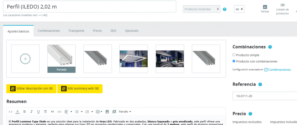

silvia_gru Posted May 20, 2025 Share Posted May 20, 2025 Buenas a todos! Tengo 2 problemas con PS... Tengo la versión 8.2 y cada producto tiene varias imágenes, especialmente aquellos que tienen combinaciones. 1. En el backend puedo insertar tantas imágenes como quiera, sin embargo, cuando navegas sobre el sitio, sólo se ven un máximo de 4 imágenes. ¿Saben por qué puede ser? ¿Se puede arreglar? 2. Además, si el usuario clica sobre la primera imagen, se agranda otra diferente. Os dejo el enlace de un ejemplo: https://grumatel.com/es/perfileria-de-aluminio-para-tiras-led/235-771-profile-lumines-type-iledo-white-lacquered-202#/15-longitud-2m/16-color-blanco Muchas gracias por la ayuda Link to comment Share on other sites More sharing options...

Msaustral Posted October 9, 2025 Share Posted October 9, 2025 Hola, el tema de las cantidades de imágenes es porque en la combinación solo tiene un par seleccionadas, en la blanco salen 2 y en la gris 3 Ingresa a cada combinación y marca todas las fotos que apliquen a cada una, esto lo debes hacer cada vez que agregues una imagen En cuanto a que al hacer clic se abre otra imagen, es porque no estas ocupando la opción nativa, tiene un swiper de elementor que al abrir te esta mostrando la imagen predeterminada de cada combinación de primero y no a la que le diste clic ejemplo: teniendo la combinación blanca seleccionada, la primera miniatura es la url: https://grumatel.com/837-large_default/profile-lumines-type-iledo-white-lacquered-202.jpg y el href de la etiqueta a tiene la misma url, pero al hacer clic abre el elementor y la url es otra Link to comment Share on other sites More sharing options...
