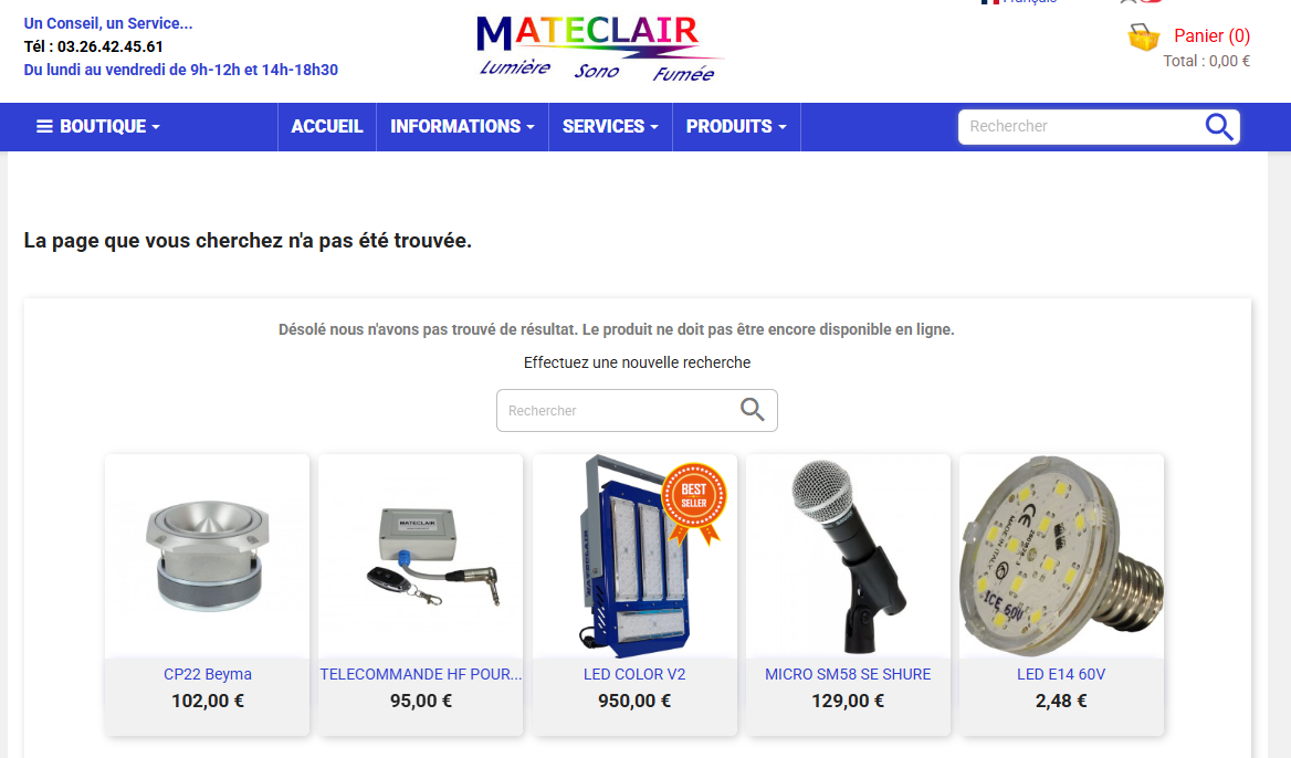

Dams_mat Posted May 20, 2025 Share Posted May 20, 2025 (edited) Bonjour, J'ai un soucis sur certains articles qui me donne une erreur 404 . J'ai constater que les articles qui donnent cette erreur sont dans le même catégorie. le problème semble être apparu après l'intervention de mon prestataire d'hébergement pour modifier l'URL du site dans la BDD. Je ne comprend plus ce qui ce passe car le chemin vers l'article est bon. Il apparait bien dans mon BO. J'ai essayer de copié l'article et j'ai la même erreur et également de le mettre en catégorie principale dans une autre qui fonctionne mais rien n'y fait. La restauration de la BDD à une date ultérieur on je pense que cela marchait ne donne rien non plus. Je suis sous Prestashop 1.7.6.8 . L'hébergeur est Planet Hoster. le site : www.mateclair.com Leur service ne voit pas ce qu'il y a et me dit de me tourner vers la communauté Prestashop. Je ne sais plus quoi faire. Si vous aviez une idée ..... Merci par avance Edited May 20, 2025 by Dams_mat (see edit history) Link to comment Share on other sites More sharing options...

Dams_mat Posted May 20, 2025 Author Share Posted May 20, 2025 Bonjour, Oui pardon sans exemple cela ne va pas : https://mateclair.com/fr/machine-a-fumee-mateclair/704-machine-a-fumee-fog-eclair-1600-37eme-anniversaire.html Tout ce qui est dans la catégorie machine-a-fumee-mateclair ne fonctionne plus. idem pour les liquides a fumée les 2 articles ne fonctionnent plus : https://mateclair.com/fr/liquide-a-fumee-mateclair/314-super-performance.html Link to comment Share on other sites More sharing options...

Dams_mat Posted May 20, 2025 Author Share Posted May 20, 2025 Alors voici mes résultats. Cela fonctionne en enlevant une partie du nom de la catégorie. Je ne comprend pas du tout ce qu'il c'est passé mais la modification de l'URL simplifié de la catégorie a solutionné mon problème . Est ce que cela vient du système de réécriture qui a eu un bug. mais le plus étonnant c'est que c'est a chaque fois le nom de notre entreprise qui terminait le nom de la catégorie et en le supprimant ca a fonctionné. Link to comment Share on other sites More sharing options...
