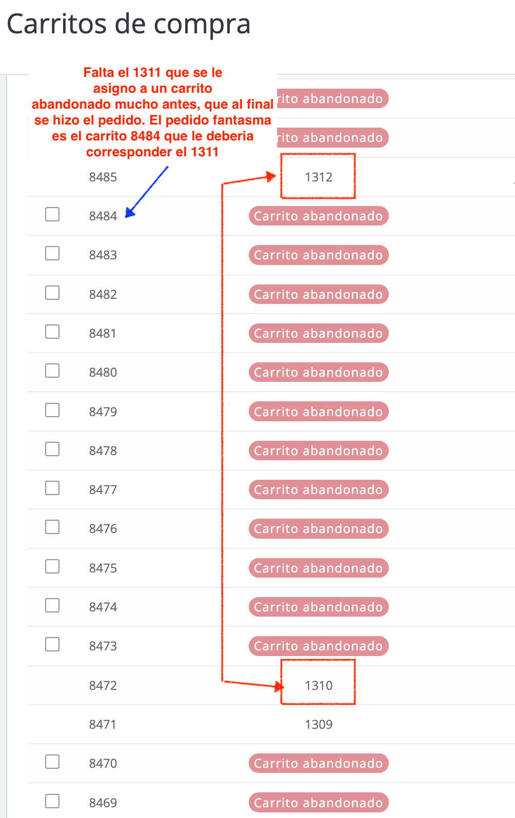

quesanto Posted May 15, 2025 Share Posted May 15, 2025 (edited) Tengo el mismo problema y me esta volviendo loco. No creo q sea cosas de redsys porque la pauta en mi caso esta clara. Mas o menos a mi me pasa esto: Alguien echa algo al carrito y días después decide hacer la compra usando ese carrito q estaba abandonado. Si entre media otros clientes han hecho pedido, el numero de pedido que le asigna a la compra del que hace días que lo creo, es el siguiente numero de pedido, pero la fecha del carrito no cambia, y al siguiente cliente que haga un pedido no lo genera porq el numero de pedido ya esta asignado. No se si me he explicado bien porq es complicado explicarlo incluso sigo investigando para confirmar el error. No se si borrando todos los carritos abandonados arreglare algo , creo q lo voy a intentar porq perder no pierdo nada. Edited May 15, 2025 by quesanto (see edit history) Link to comment Share on other sites More sharing options...
NoWhereBoy Posted May 16, 2025 Author Share Posted May 16, 2025 (edited) hola @quesanto, Pues justo, si un cliente convierte su carrito en compra, el módulo Redsys de IDNOVATE no lo crea como pedido. Por eso, toca buscar el carrito correspondiente y convertirlo en pedido en back-office. Pero, esto pasa recientemente, antes, hasta hace unos meses, no pasaba. Por otro lado, otro forero ha enviado un mensaje diciendo que el módulo puede que no esté actualizado, pero esto es raro, ya que en back-office no aparece actualización. La versión actual del módulo es Pago con tarjeta Redsys v4.0.4 - de idnovate. Gracias Edited May 16, 2025 by NoWhereBoy (see edit history) Link to comment Share on other sites More sharing options...
