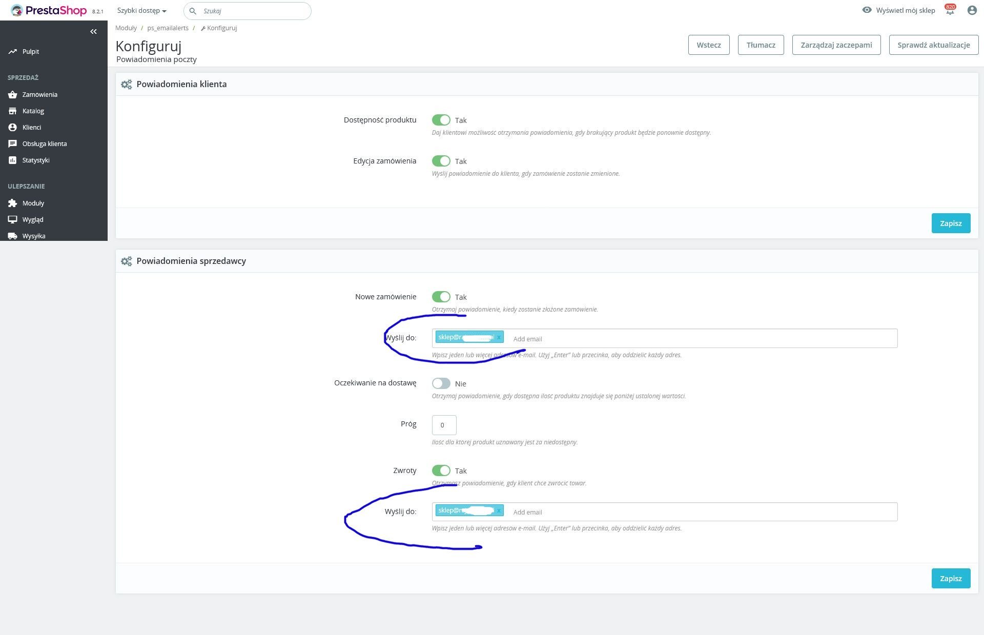

henryk55 Posted April 8, 2025 Share Posted April 8, 2025 Witam, Mam dosyć spory problem, mianowicie nie otrzymuje na skrzynkę administratora powiadomień o nowych zamówieniach. Posiadam Prestashop w wersji 1.7.8.11, zainstalowałem moduł emailalerts v3.0.1, skonfigurowałem pocztę SMTP. , dodatkowo zainstalowałem Ei captha v2.0.3 - z hhennes Przy konfiguracji modułu po wpisaniu adresów email dostaję komunikat na czerwono Powiadomienia sprzedawcy Podaj jeden (lub więcej) adres e-mail, na który chcesz wysłać powiadomienie o nowym zamówieniu. Podaj jeden (lub więcej) adres e-mail, na który mają być wysyłane powiadomienia o braku w magazynie. Podaj jeden (lub więcej) adres e-mail, na który będą wysyłane powiadomienia o "potwierdzeniu zwrotu". Na serwerze moduł : /public_html/modules/ps_emailalerts/mails/pl. - istnieje Do klienta docierają ładnie wszystkie informacje o zamówieniach czy zmianie statusów zamówienia natomiast do administratora już nie. Próbowałem już wszystkiego i zero rezultatów. Bardzo proszę o pomoc i jakieś rozwiązanie, ponieważ dla mnie te powiadomienia są dość istotne. Z góry bardzo dziękuję za każdą pomoc. Link to comment Share on other sites More sharing options...
przemex Posted April 8, 2025 Share Posted April 8, 2025 Rozumiem że dodałeś email w mailalerts, trzeba go w pisać + enter aby się dodał i na dole Zapisz Link to comment Share on other sites More sharing options...

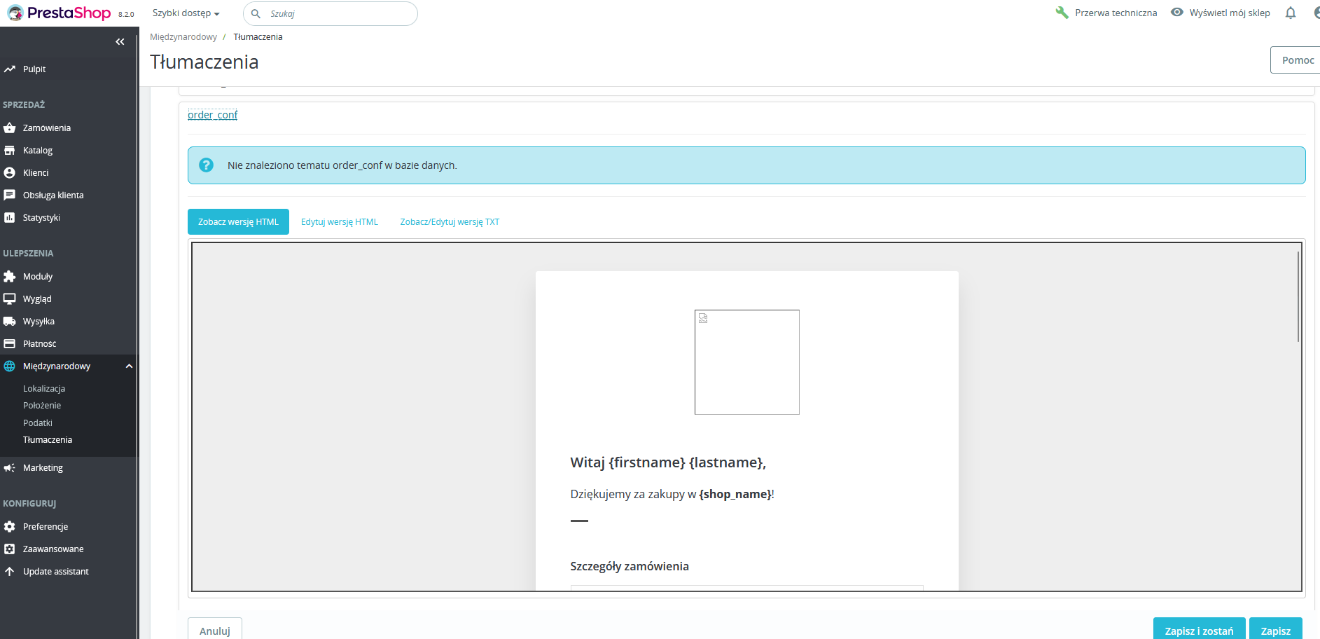

henryk55 Posted April 8, 2025 Author Share Posted April 8, 2025 Takie proste, przyznaję, że o tym enterze nie pomyślałem, zadziałało jest Ok 😀 Może przy okazji jeszcze jeden problem rozwiążę, Mianowicie, do klienta trafia informacja o szczegółach zamówienia i jest to Ok, ale u dołu tej informacji klient ma przyklejony regulamin sklepu, uważam, że niepotrzebnie, gdyby był jako załącznik PDF to jeszcze można by to zaakceptować. Jak to usunąć? Link to comment Share on other sites More sharing options...
przemex Posted April 8, 2025 Share Posted April 8, 2025 Edytuj Międzynawowy - Tłumaczenia - Tłumaczenia emaila - Treść wybierz szablon + język i edytuj szablon emaila order_conf pamiętaj jednak że ustawa o handlu nakłada obowiązek dostarczenia każdemu kupującemu dokumentację w tym Regulamin na nośniku trwałym po zakupie jak to wykasujesz dokup sobie moduł który to robi pełno ich jest ja stosuję z X13 nazywa się PDF załącznik do emaila i w nim dodaj załączanie jako PDF gnerowane z CMS Regulamin i Polityka prywatności wtedy doda się ten PDF automatycznie do każdego emaila Link to comment Share on other sites More sharing options...
