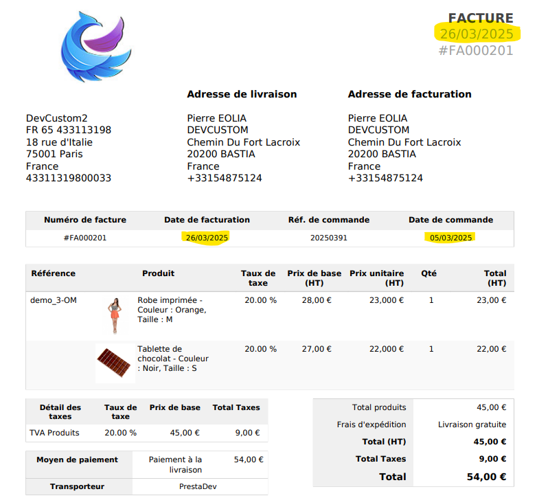

Eolia Posted March 26, 2025 Share Posted March 26, 2025 Ben chez moi la date de la facture correspond bien à la date du paiement qui a validé la commande. Exemple par paiement à la livraison: Ou alors je n'ai pas compris votre question ? Link to comment Share on other sites More sharing options...

WEB-FUSION Posted March 31, 2025 Share Posted March 31, 2025 Bonjour, comme l’a dit @Eolia, la date de paiement correspond à la date de facturation. Link to comment Share on other sites More sharing options...
