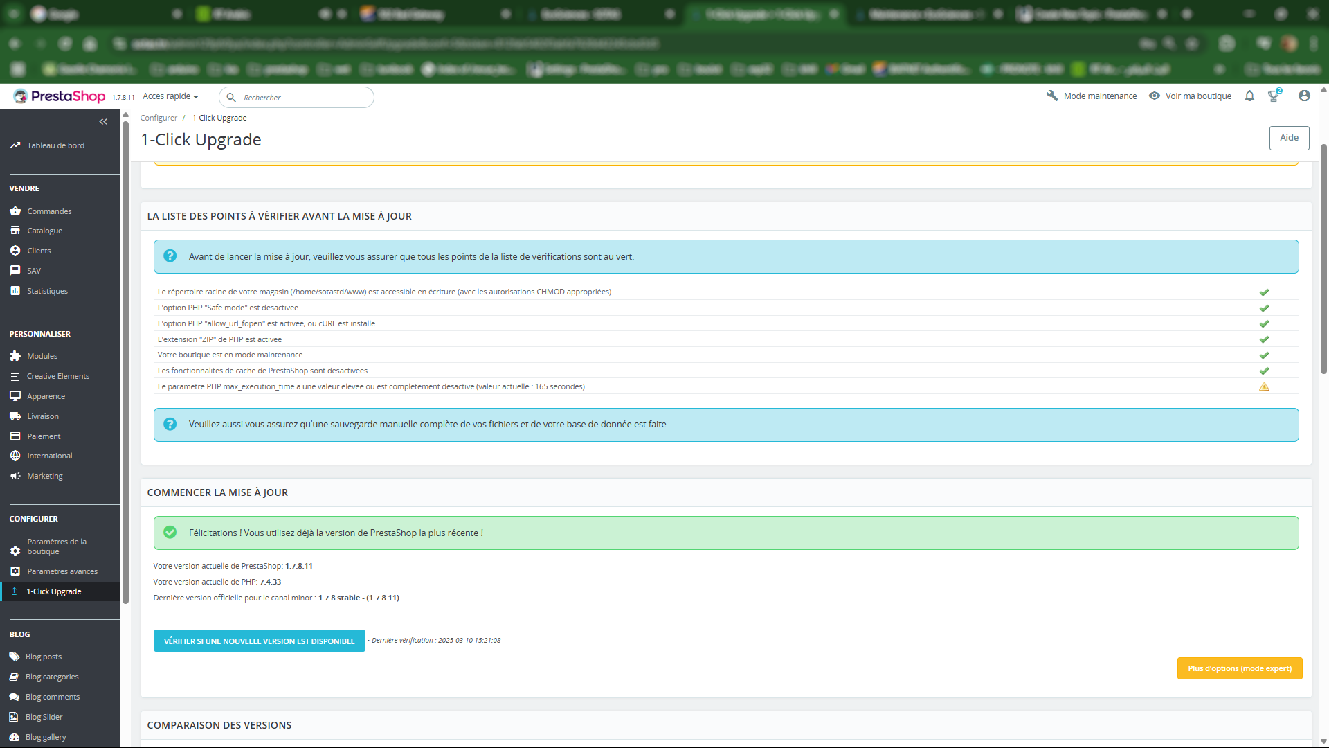

hela_chadi Posted March 10, 2025 Share Posted March 10, 2025 Bonjour a tous. j'ai une boutique sur PrestaShop 1.7.8.10. Je souhaite migrer mon presta vers du 8.1 ou 8.2 j'ai fait une mise a jours de tous mes modules et thèmes et vérifié la compatibilité. tout est ok. Sauf que click upgrade, après click sur "Vérifier si une nouvelle version est disponible", ne me propose que la version1.7.8.11. je me suis dis que peut être il allait procéder version par version jusqu'a atteindre la version 8. et j'ai donc accepté. Mais la je suis a la version 1.7.8.11 (et sa marche), mais click upgrade ne me propose pas d'autre upgrade. dois-je telecharger les autres version manuellement et les passer en local a travers le mode expert? Merci d'avance pour votre aide :) Link to comment Share on other sites More sharing options...
Prestashop Addict Posted March 10, 2025 Share Posted March 10, 2025 En mode expert sélectionnez version majeure Link to comment Share on other sites More sharing options...
hela_chadi Posted March 17, 2025 Author Share Posted March 17, 2025 C'est ok. Merci Link to comment Share on other sites More sharing options...
