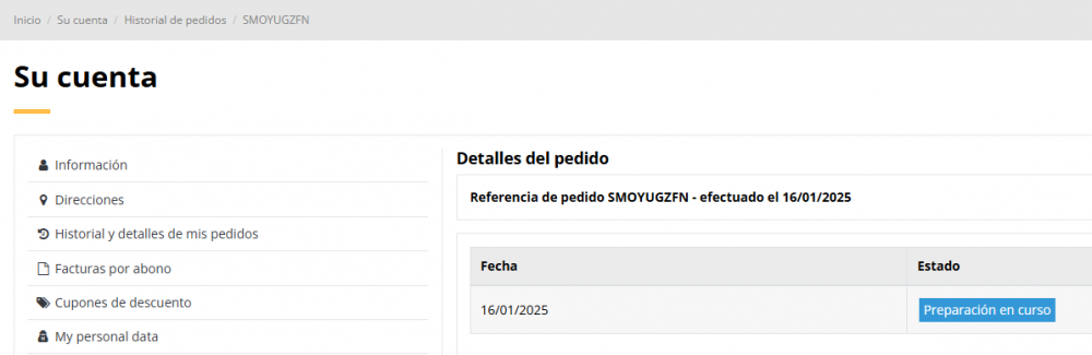

Hola a todos. Estoy intentando añadir la hora a la que se realizó el pedido en la página de Detalles del pedido/Seguimiento de pedido, concretamente en la parte de la captura que corresponde a "Referencia de pedido SMOYUGZFN - efectuado el 16/01/2025". He modificado la plantilla order_detail.tpl de la siguiente manera:

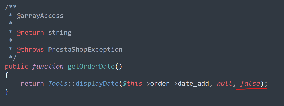

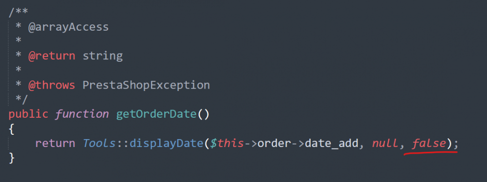

Hola. Las variables a las que accedes en el TPL son inyectadas desde un archivo PHP con el valor que tienen actualmente. Nada que cambies en el TPL va a hacer que muestre los datos de hora que no existen en esa variable. Para eso tienes que inyectarla con hora desde PHP. El archivo que quieres modificar debe ser \src\Adapter\Presenter\Order\OrderDetailLazyArray.php y tienes que cambiar el parametro final a true para que te regrese la fecha en formato completo (incluyendo la hora)
Perfecto! Me ha funcionado correctamente. Muchas gracias!!
