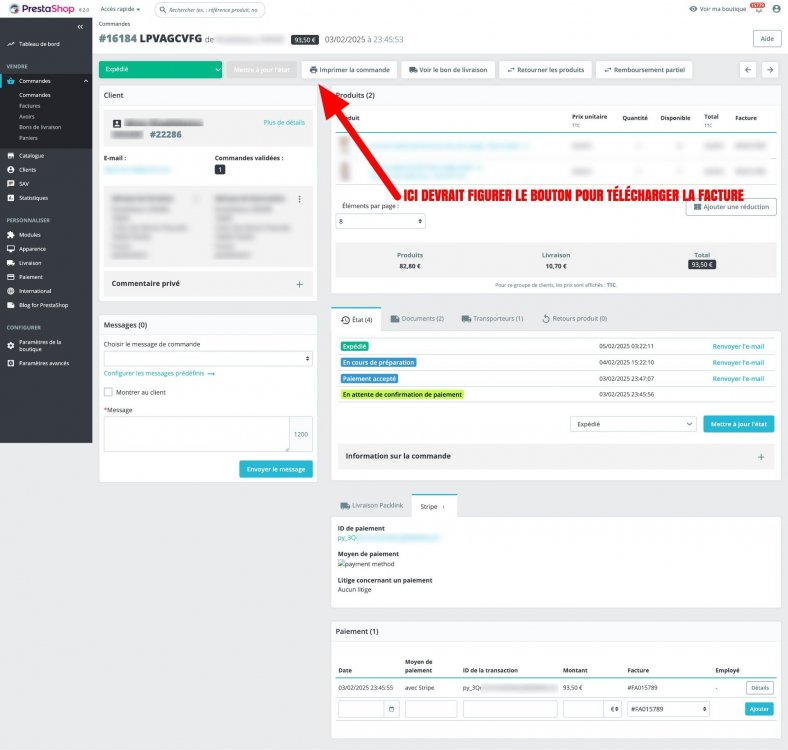

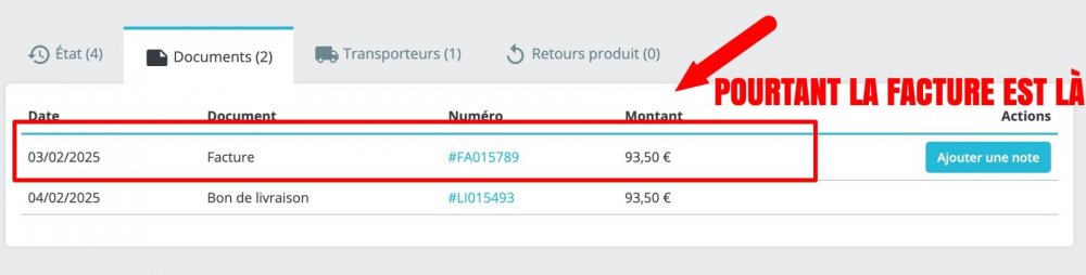

OSFormation Posted February 6, 2025 Share Posted February 6, 2025 (edited) Bonjour, Je rencontre deux soucis réguliers sur certaines commandes d'une boutique sous 8.2. Le bouton pour imprimer la facture n'apparait pas dans le détail de la commande alors qu'il devrait se trouver à côté du bouton "Imprimer la commande". Pourtant on peut télécharger la facture dans l'onglet "Documents". Ces mêmes commandes ne sont pas prises en compte dans le calcul du CA dans l'outil statistiques (BO), comme si ces commandes n'existent pas ou qu'elles sont annulées. Notons que : Ce problème survient quelque soit le mode de paiement (Paypal ou Stripe). Le client a bien été débité et la commande est passé sur "Paiement accepté" Veuillez jeter un oeil aux deux pièces jointes. Merci d'avance pour votre retour Edited February 6, 2025 by OSFormation (see edit history) Link to comment Share on other sites More sharing options...
Prestashop Addict Posted February 6, 2025 Share Posted February 6, 2025 Bonjour, est-ce que l'icône de la facture apparait sur cette commande en mode liste ? Link to comment Share on other sites More sharing options...

OSFormation Posted February 8, 2025 Author Share Posted February 8, 2025 On 2/6/2025 at 10:19 AM, Prestashop Addict said: Bonjour, est-ce que l'icône de la facture apparait sur cette commande en mode liste ? Non, elle n'apparait pas Link to comment Share on other sites More sharing options...
Prestashop Addict Posted February 10, 2025 Share Posted February 10, 2025 Alors peut être un problème de bdd, un update qui ne se fait pas (timeout par example). Regardez dans la table orders sur cette commande si le invoice_number est bien renseigné Link to comment Share on other sites More sharing options...
