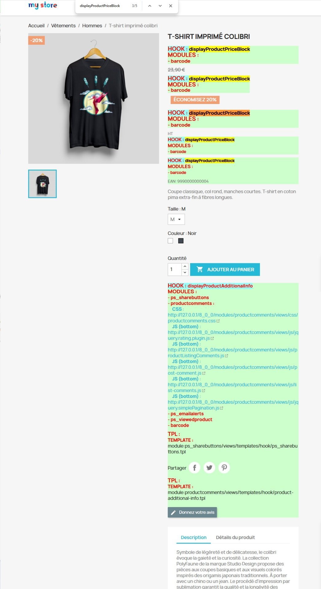

coeos.pro Posted February 4 Share Posted February 4 si je reprend un exemple concret ( https://www.ps17.democoeos.ovh/fr/hommes/1-8-hummingbird-printed-t-shirt-9116430059772.html#/4-taille-xl/11-couleur-noir ) le module qui affiche le code barre est greffé sur hookdisplayProductAdditionalInfo et quand on change un attribut ce hook est appelé qui au final envoi une image à afficher (codebarre correspondant à l'EAN de la déclinaison), à chaque fois que tu changes un attribut (donc de déclinaisons) le code barre change Link to comment Share on other sites More sharing options...
