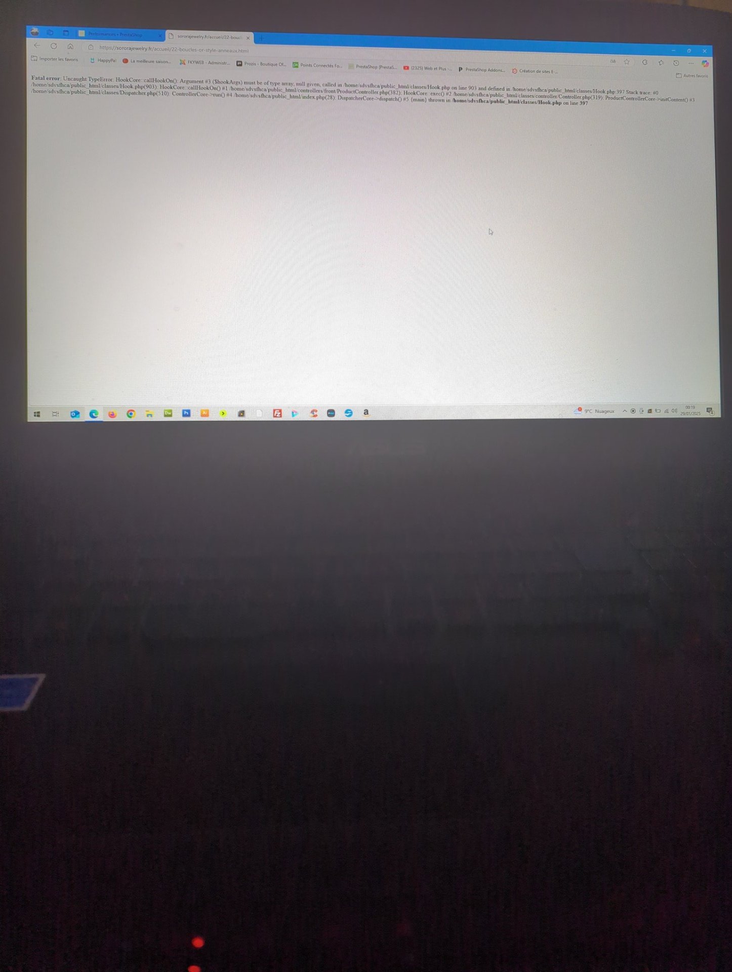

Fky Posted January 28 Share Posted January 28 (edited) Bonjour Je rencontre un problème pour visualiser la fiche produit détaillée (aperçu) "Cette page n'est pas disponible pour le moment" Et en mode débug un message d'erreur Edited February 1 by Fky Résolu (see edit history) Link to comment Share on other sites More sharing options...

Fky Posted January 31 Author Share Posted January 31 Version de PHP : 8.1.30 Version de MySQL : 10.5.27-MariaDB ça ne fonctionne toujours pas ! J'ai ces informations sur prestashop Liste des surcharges classes/Hook.php classes/Media.php Vu que le message d'erreur se termine par hook.php est ce que cela pourrait avoir un rapport ? En tout cas merci pour votre aide Fatal error: Uncaught TypeError: HookCore::callHookOn(): Argument #3 ($hookArgs) must be of type array, null given, called in /home/sdvsfhca/public_html/classes/Hook.php on line 903 and defined in /home/sdvsfhca/public_html/classes/Hook.php:397 Stack trace: #0 /home/sdvsfhca/public_html/classes/Hook.php(903): HookCore::callHookOn() #1 /home/sdvsfhca/public_html/controllers/front/ProductController.php(390): HookCore::exec() #2 /home/sdvsfhca/public_html/classes/controller/Controller.php(319): ProductControllerCore->initContent() #3 /home/sdvsfhca/public_html/classes/Dispatcher.php(510): ControllerCore->run() #4 /home/sdvsfhca/public_html/index.php(28): DispatcherCore->dispatch() #5 {main} thrown in /home/sdvsfhca/public_html/classes/Hook.php on line 397 Link to comment Share on other sites More sharing options...
