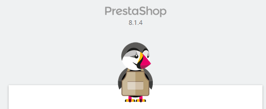

tjosavon Posted January 27, 2025 Share Posted January 27, 2025 Bonjour, J'ai un souci d'accès à la console d'administration. Mot login et mdp semblent bon mais au lieu d'avoir accès à la console d'admin, ça reste sur la page avec simple la version de prestashop et le logo. Prestashop v8.1.4 J'ai essayé de mettre en mode debug via FTP mais ça ne change rien ou du moins, je n'ai rien qui s'affiche. Est-ce que vous pouvez m'aider à résoudre le problème ? Par avance merci pour votre aide Link to comment Share on other sites More sharing options...
