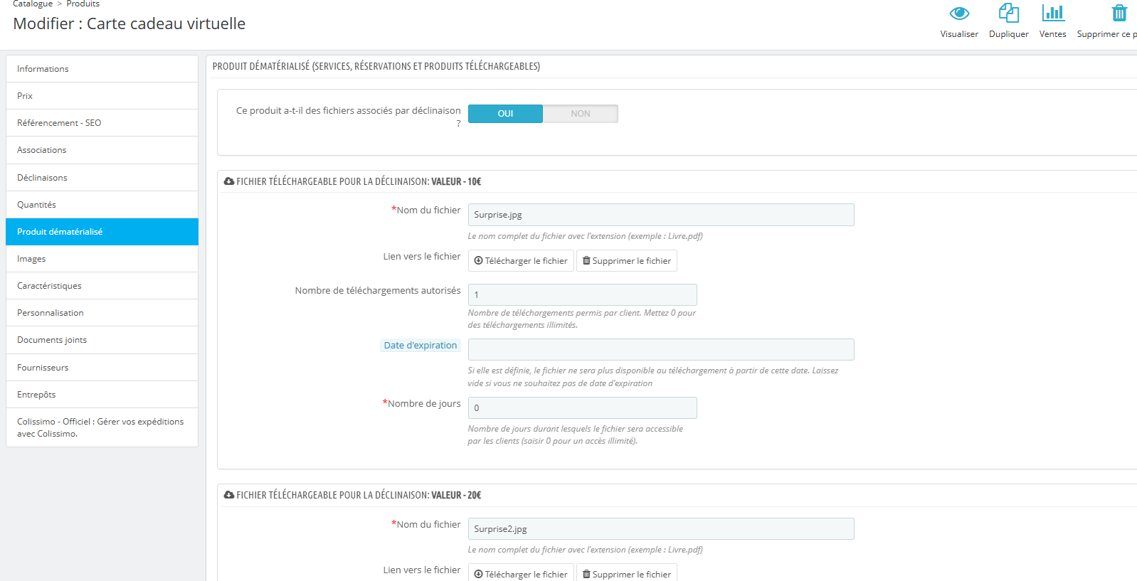

Cirice Posted January 19 Author Share Posted January 19 Merci Eolia, A la base, oui, certains produits ont pu être dupliqués. Oui il y a des déclinaisons mais je peux les "séparer" parce que le module Produits Virtuels avec Déclinaisons à ajouté un champ dans la table product_download. Enfin, en principe, car je viens d'exporter la table avec id_product_declinaison = 0 pour n'avoir que les produits sans, et je vois que j'ai quand même une série de lignes pour ce même produit avec un filename et un display_name. Alors que si j'exporte uniquement les produits avec unb id_product_download, la plupart des déclinaisons de ce produit n'ont pas ces champs remplis. C'est comme le dossier Downloads : il contient plus de 65000 fichiers pour 740 produits. Il ne devrait pas y en avoir d'autres que ceux qui constituent les produits numériques. Alors quid ? Par exemple, je vois dans le dossier des lignes avec des noms de fichiers différents mais ayant exactement la même heure de modification. J'en ai pris un au hasard dans les lignes les plus récentes (20 fichiers à la même heure à la seconde près) et ai fait une recherche sur ce nom dans la table product_download. Effectivement, ça me sort le dernier produit ajouté il y a 4 jours, avec 11 lignes dans la table, produit sans déclinaisons. Et malgré cela, il y a des produits qui n'ont pas de fichier dans le dossier alors qu'ils ont bien un display_name et un filename dans la table. Bref un sacré pataquès ... Je me demande si le mieux ne serait pas de vider la table dans le site en prod et le dossier Download et de réimporter proprement chaque fichier dans chaque produit ... Parce qu'en effet, sur la nouvelle mouture (où le module permettant d'ajouter des fichiers aux déclinaisons n'est pas installé), il n'y a pas de duplication. Link to comment Share on other sites More sharing options...
Eolia Posted January 19 Share Posted January 19 C'est donc bien le module qui fiche le bazar. Vous devriez vraiment essayer PhenixSuite, les produits virtuels avec déclinaisons sont natifs Link to comment Share on other sites More sharing options...

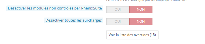

Eolia Posted January 20 Share Posted January 20 La liste des overrides est visible dans PhenixSuite. Paramètres avancés => Performances Link to comment Share on other sites More sharing options...

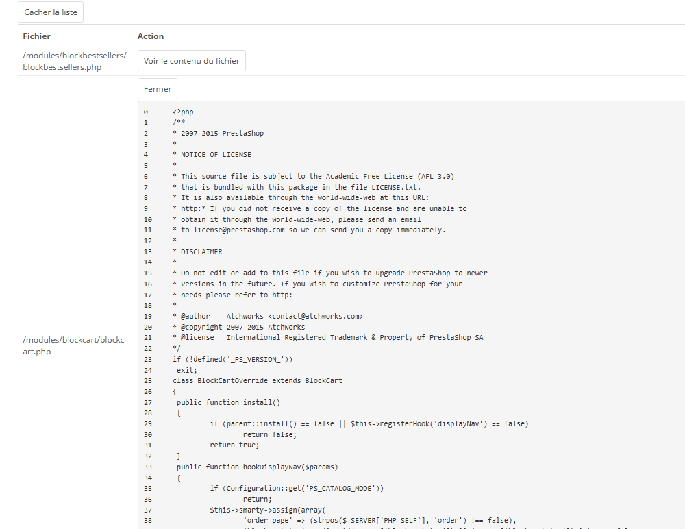

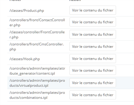

Cirice Posted January 20 Author Share Posted January 20 Merci Eolia C'est génial cet outil ... sauf qu'il n'affiche pas le contenu des fichiers, mais ce n'est pas important. Oui il y a des overrides admin, qui à première vue concernent les virtuals products. Est-ce Phenix qui les a ajoutés ou viennent-ils de l'ancien module ? Link to comment Share on other sites More sharing options...
Eolia Posted January 20 Share Posted January 20 Normalement ça affiche le contenu en cliquant sur le bouton^^ Et oui ce sont les overrides ajoutés par l'ancien module (et je soupçonne l'override de Product et FrontController d'en faire partie). Il aurait fallu désinstaller le module avant, ça aurait supprimé les overrides proprement. Link to comment Share on other sites More sharing options...
Cirice Posted January 20 Author Share Posted January 20 l'override Product, c'est moi, pour afficher les produits récemment mis à jour. En fait c'est le seul qui ne s'affiche pas avec l'outil. J'essaie de le joindre à ce post, si cela ne vous ennuie pas trop d'y jeter un oeil ? Le module des décl, je l'avais pourtant désinstallé. J'ai retiré ses overrides mais cela ne résout pas le souci. Serait-ce alors mon override Product ? Product.zip Link to comment Share on other sites More sharing options...
Eolia Posted January 20 Share Posted January 20 Non votre override ne concerne pas le BO. Pouvez-vous m'envoyer un accès ftp par Message Privé pour votre site de dev ? Link to comment Share on other sites More sharing options...
