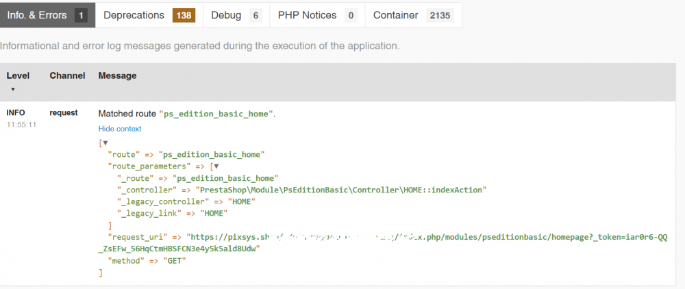

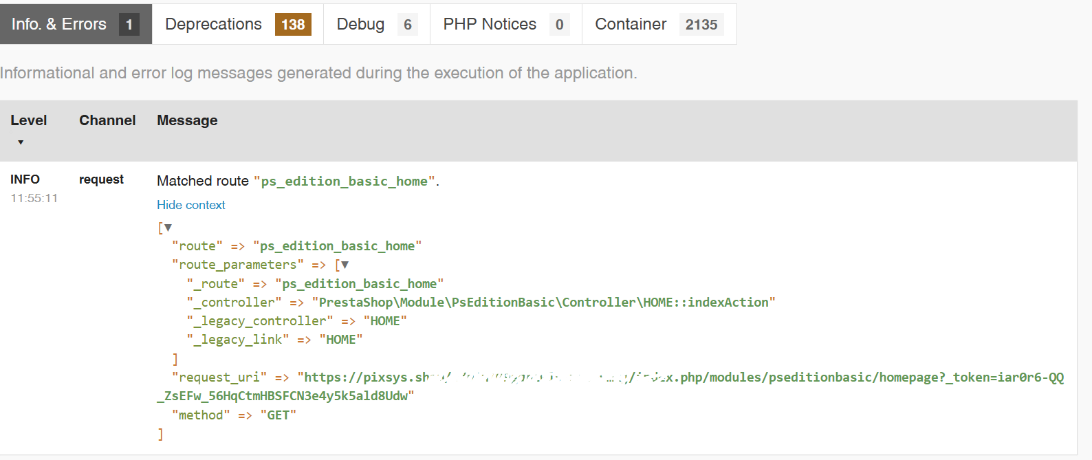

the_supermac Posted February 25 Author Share Posted February 25 La modalità debug è attiva ma non vedo niente nei log relativo alle positions (magari c'è ma non lo so identificare) L'unico errore segnalato dal debugger è questo ma è relativo alla schermata home non alle posizioni! Link to comment Share on other sites More sharing options...
