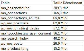

Olivier Bennegent Posted January 20, 2025 Author Share Posted January 20, 2025 (edited) Bonjour, J'ai bien vidé la table mo_guest Voici le reste de mes tables triées par taille : je pense que je peux faire un TRUNCATE sur pagenotfound (mais je ne vois pas de raison à sa taille...) mo_pagenotfound 259,3 Mio mo_connections 165,3 Mio mo_connections_source 65,8 Mio wp_mo_postmeta 62,0 Mio wp_mo_icl_string_pages 57,1 Mio mo_lgcookieslaw_user_consent 56,1 Mio mo_search_index 40,2 Mio wp_mo_posts28,0 Mio mo_product_lang15,2 Mio Edited January 20, 2025 by Olivier Bennegent (see edit history) Link to comment Share on other sites More sharing options...
