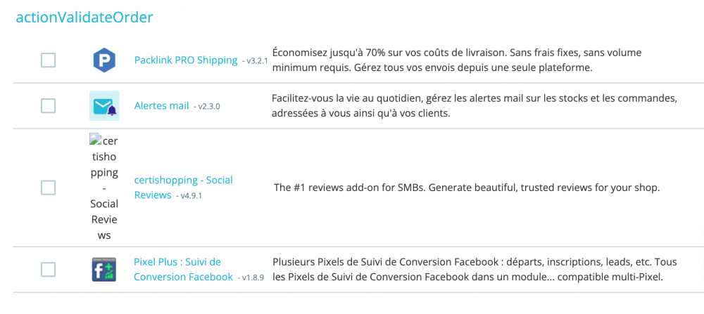

OSFormation Posted January 9, 2025 Author Share Posted January 9, 2025 15 minutes ago, Eolia said: Si la commande est incomplète ou sans statut c'est qu'un module tiers a crashé lors de l'exécution du hookValidateOrder. Regarder quels modules sont accrochés dessus et analyser les logs. Bonjour Eolia, Je n'ai justement pas de message d'erreur dans les fichiers logs (/var/logs/prod.log). Ci-joint les modules greffés sur hookValidateOrder. Link to comment Share on other sites More sharing options...
Eolia Posted January 9, 2025 Share Posted January 9, 2025 Alertes mail peut crasher si une des adresses enregistrées dans la tabe ps_mailalert_customer_oos est invalide (regardez également dans les logs Presta si pas de message à l'heure de ces commandes) Link to comment Share on other sites More sharing options...
