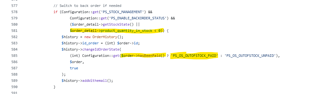

Eolia Posted January 9, 2025 Share Posted January 9, 2025 Bah je ne sais pas trop ce qu'ils ont fait dans la version 8 parce que normalement c'est bien ce statut qui doit se mettre. Le code le dit en tout cas: A vérifier dans la table ps_configuration que la ligne avec le name: PS_OUT_OF_STOCK_PAID a bien comme valeur l'ID du statut "En attente de réappro (payé)" Link to comment Share on other sites More sharing options...

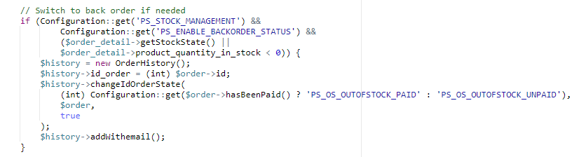

Eolia Posted January 10, 2025 Share Posted January 10, 2025 Il y a 1 heure, isteph26 a dit : merci de votre retour dans ma table ps_configuration ca me semble correcte : pour PS_OS_OUTOFSTOCK_PAID j'ai la value 9 qui correspond dans paramètres de la boutique -> commande -> Etats de commande "à en attente de réapprovisionnement (payé)" et pour PS_OS_OUTOFSTOCK_UNPAID j'ai la valeur 12 qui correspond "à en attente de réapprovisionnement (non payé)" c'est dans quel fichier le bout de code que je vérifie ? encore merci de votre aide Le code est dans /classes/PaymentModule.php, fonction validateOrder() Vérifiez que vous n'avez pas un override dessus. Pour l'autre entrée en BDD c'est un reste des anciennes versions qui n'est plus utilisé. Link to comment Share on other sites More sharing options...
isteph26 Posted January 10, 2025 Author Share Posted January 10, 2025 le code semble le meme et j n'ai pas trouvé d'override en tout cas j'ai qu'un seul fichier qui s'appelle comme ca Link to comment Share on other sites More sharing options...
