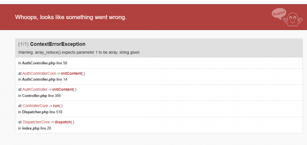

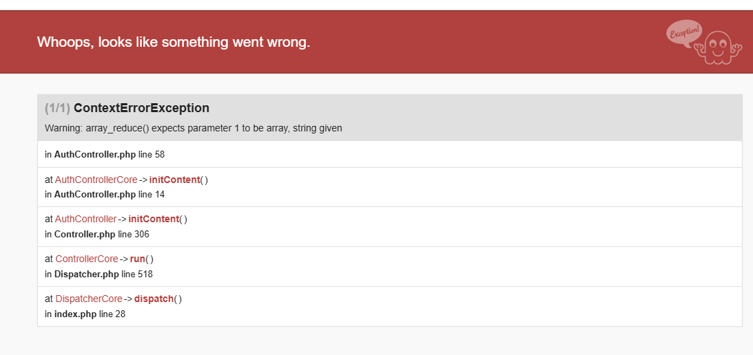

Michel Sylvia Posted January 10, 2025 Author Share Posted January 10, 2025 15 hours ago, Prestashop Addict said: Aucun mail transactionnels ? Et avec une adresse autre que gmail ? J'ai essayé avec mon adresse email professionnel, mais toujours pas de reception de mail et pourtant apres soumission du formulaire de commande le message de confirmation d'envoie s'affiche bien. Parallèlement, j'ai aussi le formulaire d'inscription qui ne fonctionne pas car après soumission la page se recharge et l'utilisateur n'est pas enregistré . J'aurais également besoin d'aide pour comprendre ce problème. En effet je fais prestashop depuis environ 6 mois seulement et il y a beaucoup de notions dont je ne maîtrise pas. Merci de votre aide. Link to comment Share on other sites More sharing options...
WEB-FUSION Posted January 10, 2025 Share Posted January 10, 2025 Vous avez donc un autre problème. Vous avez essayé d'activer le mode debug et d'essayé de faire un test d'inscription ? Link to comment Share on other sites More sharing options...
Michel Sylvia Posted January 10, 2025 Author Share Posted January 10, 2025 21 minutes ago, CHRISCOM said: Vous avez donc un autre problème. Vous avez essayé d'activer le mode debug et d'essayé de faire un test d'inscription ? Si Si ! J'ai cette erreur Link to comment Share on other sites More sharing options...
WEB-FUSION Posted January 10, 2025 Share Posted January 10, 2025 C'est juste un warning, il ne devrait pas y avoir de blocage. Avez-vous la possibilité de voir les logs de votre serveur (log php et apache) ? Link to comment Share on other sites More sharing options...
