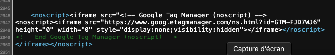

Aurélia222 Posted January 6, 2025 Share Posted January 6, 2025 (edited) Bonjour, j'essaie de mettre en place le suivi pour améliorer l'optimisation de ma campagne google ads et je reste bloquée. J'ai tenté plusieurs choses, j'ai inséré les balises mais j'ignore si j'ai fait ce qu'il faut. Au début quand j'insérai les balises, j'avais une erreur 500. mais un post sur le forum m'as aidé à les rectifier. Google ads me demande de me rapprocher d'un webmaster. Mais je pense que si je trouve une personne qui m'explique le pas à pas , je peux m'en sortir! Je suis sous PrestaShop 1.7 dernière version. Le tag assistant : Impossible de se connecter à shopnature.fr Edited January 7, 2025 by Aurélia222 Résolu (see edit history) Link to comment Share on other sites More sharing options...

Aurélia222 Posted January 6, 2025 Author Share Posted January 6, 2025 Merci pour votre réponse, j'ai mis dans templates /_partials/head.tpl ce code {literal} <noscript><iframe src=" code google " height="0" width="0" style="display:none;visibility:hidden"></iframe></noscript> {/literal} tout en bas du fichier Link to comment Share on other sites More sharing options...
Alexandre Carette Posted January 6, 2025 Share Posted January 6, 2025 sur ta page tu as : <noscript><iframe src="<!-- Google Tag Manager (noscript) --> <noscript><iframe src="https://www.googletagmanager.com/ns.html?id=GTM-PJD7WJ6" height="0" width="0" style="display:none;visibility:hidden"></iframe></noscript> <!-- End Google Tag Manager (noscript) --> </iframe></noscript> essaye plutot: <!-- Begin Google Tag Manager (noscript) --> <noscript><iframe src="https://www.googletagmanager.com/ns.html?id=GTM-PJD7WJ6" height="0" width="0" style="display:none;visibility:hidden"></iframe></noscript> <!-- End Google Tag Manager (noscript) --> bien à toi, Link to comment Share on other sites More sharing options...
Aurélia222 Posted January 6, 2025 Author Share Posted January 6, 2025 merci beaucoup c'est fait . par contre je pense que je me suis trompée de balise celle ci est celle de tag manager et donc il me manque la balise google ? Link to comment Share on other sites More sharing options...
