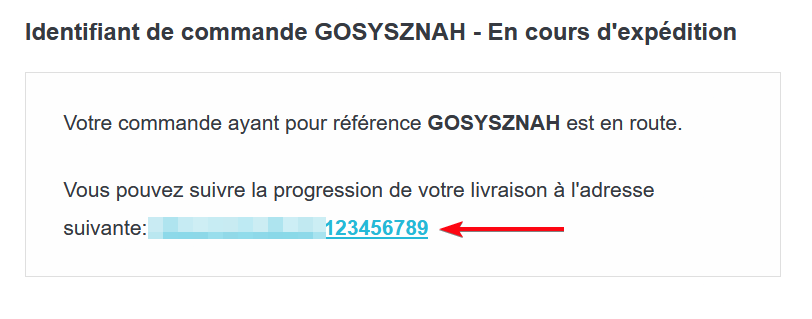

magicbel Posted January 5, 2025 Share Posted January 5, 2025 Bonjour, Certainement le lien de suivi qui est manquant ou incorrect dans votre/vos transporteur(s). Quel est le transporteur? Mondial Relay ? Link to comment Share on other sites More sharing options...
Priscilla63230 Posted January 5, 2025 Author Share Posted January 5, 2025 Merci déjà pour ta réponse et ton temps. Les liens de suivi sont mis pour chaque transporteur mais j'ai toujours une page d'erreur. Là en l'occurence c'était une commande relais colis Link to comment Share on other sites More sharing options...
magicbel Posted January 5, 2025 Share Posted January 5, 2025 Donc, histoire d'être d'accord, l'erreur arrive directement quand on clique sur le lien qui est dans le mail d'expédition? Exact? Link to comment Share on other sites More sharing options...
Priscilla63230 Posted January 5, 2025 Author Share Posted January 5, 2025 Oui il y a le lien " suivre la commande" qui redirige sur une page de mon site où le client rentre le numéro de commande et son mail ( cas d'un invité ici) et direct ya une page d'erreur. Pour le coup il n'yavait pas le numéro de suivi ( comme dans ta capture juste le lien) bien que le lien url soit présent dans la partie trabsporteur- relais colis. je me renseigne auprès d'autres clients voir si le soucis est présent chez eux. Link to comment Share on other sites More sharing options...
magicbel Posted January 5, 2025 Share Posted January 5, 2025 Je n'ai pas de client avec Relais Colis mais si en cliquant sur le lien, vous tomber sur une page qui demande un N° et un Email, c'est plus chez vous mais c'est une page hébergée chez le transporteur. (Sauf si Relais Colis aurait ajouté une page supplémentaire via son module mais j'ai un doute). De plus, si je regarde chez Relais Colis, c'est uniquement un N° de suivi : https://www.relaiscolis.com/colis/suivre Link to comment Share on other sites More sharing options...

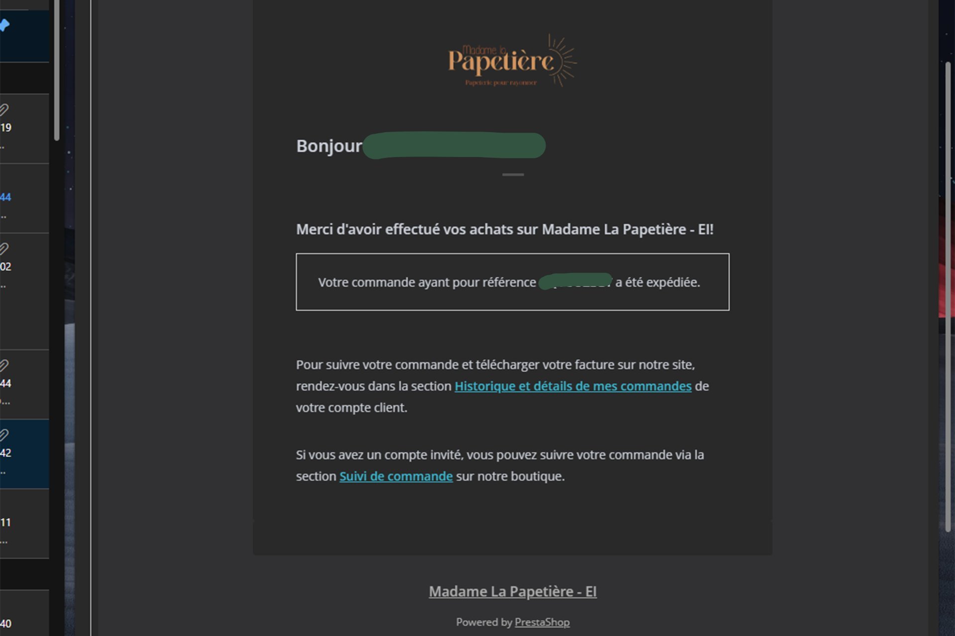

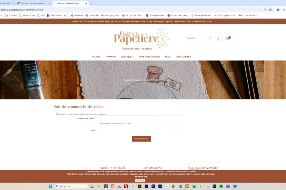

Priscilla63230 Posted January 5, 2025 Author Share Posted January 5, 2025 quand on clique sur le lien on tombe bien sur mon site. ci joint le mail reçu et en cliquant sur le lien la page sur laquelle on atterrit Link to comment Share on other sites More sharing options...
magicbel Posted January 5, 2025 Share Posted January 5, 2025 Bonjour, Ha oui ok ! J'étais pas du tout là dessus 🫣 Si c'est systématiquement en erreur 500 après avoir encodé un numéro de suivi+email, il serait bon de le passer en mode débug pour afficher l'erreur. Si c'est des tps à autres et qu'un client vous remonte l'info, copiez son mail et le numéro de suivi pour tester et si erreur 500 => mode débug pour afficher l'erreur Ceci étant, pourquoi utiliser l'option invité sur votre shop?🤔 Est ce "obligatoire" pour vous ? (de mémoire ce n'est pas conforme RGPD) Link to comment Share on other sites More sharing options...
Priscilla63230 Posted January 5, 2025 Author Share Posted January 5, 2025 non pas du tout obligatoire j'ai juste remarqué que ça encourageait les gens a passer commande 😕 mais si c'est pas légal je vais squizzer ! en mode debug ça me renvoit une erreur sur le module relais colis mais je ne comprends pas ce que ça raconte j'ai une ligne mise en évidence mais ne sait pas quoi en faire Link to comment Share on other sites More sharing options...

magicbel Posted January 5, 2025 Share Posted January 5, 2025 (edited) Il y a 2 heures, Priscilla63230 a dit : en mode debug ça me renvoit une erreur sur le module relais colis mais je ne comprends pas ce que ça raconte j'ai une ligne mise en évidence mais ne sait pas quoi en faire Ayant déjà tout vu sur la qualité des modules des transporteurs, il serait bon de vous tournez vers eux en expliquant votre problème. Sinon, vous abandonnez cette option "invité" qui n'est qu'un leurre car les données du client est sont quand même dans votre base de données donc a part le mot de passe, tout le reste est identique invité/client enregistré. Vous pouvez améliorer le côté enregistrement des clients aussi en supprimant/cachant certaines parties non nécessaires si besoin. Edited January 5, 2025 by magicbel (see edit history) Link to comment Share on other sites More sharing options...
