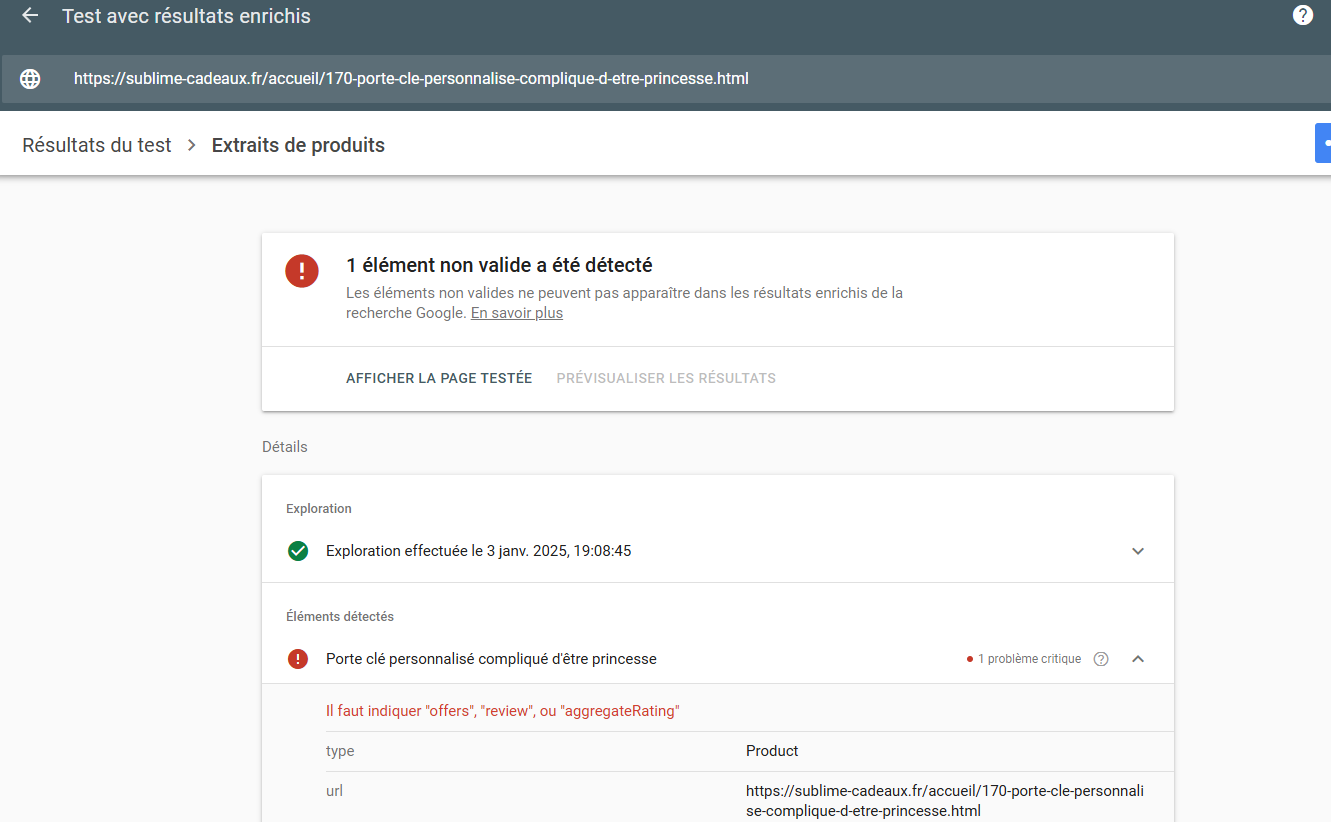

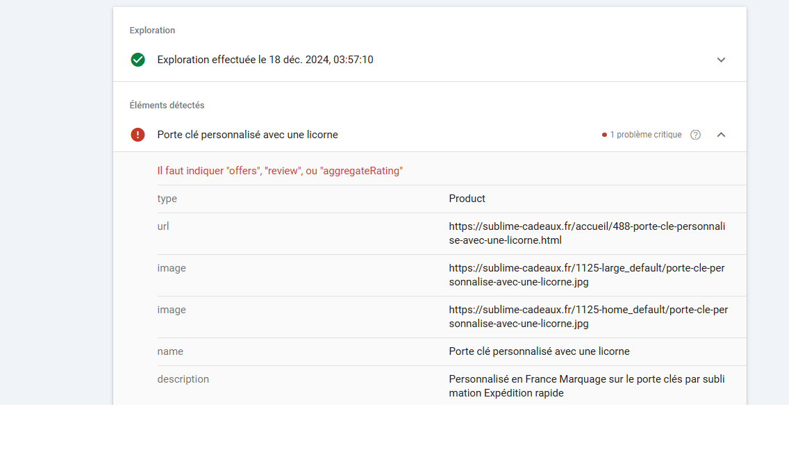

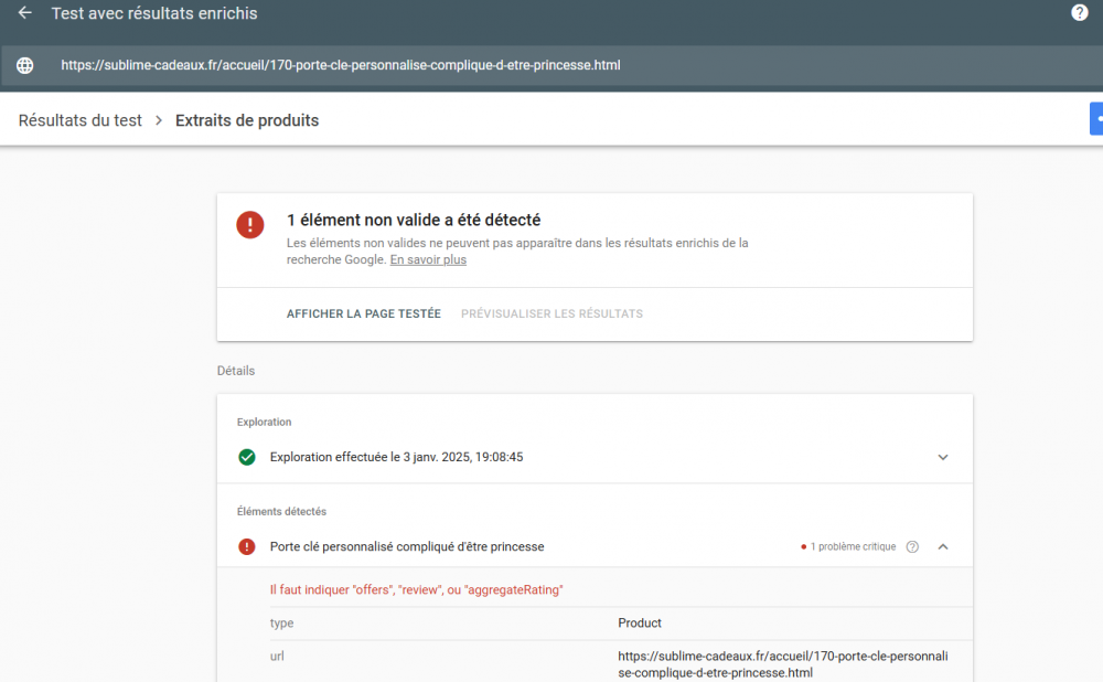

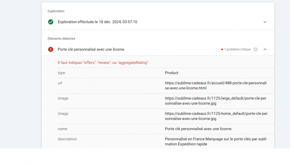

freds83 Posted January 3, 2025 Share Posted January 3, 2025 Bonjour le sujet a déjà été traité mais mon problème est différent. J'ai un soucis avec les extraits de produits voici ce que je google m'annonce en rouge: Il faut indiquer "offers", "review", ou "aggregateRating". Ce qui est bizarre sur 2 produits de la même catégorie par exemple sur celle ci https://sublime-cadeaux.fr/accueil/488-porte-cle-personnalise-avec-une-licorne.html google me remonte l'erreur en rouge alors que sur elle non : https://sublime-cadeaux.fr/accueil/170-porte-cle-personnalise-complique-d-etre-princesse.html. Je ne vois aucune différence sur les deux pages. Si une âme charitable peut m'aiguiller. Merci a ceux qui prendront le temps de me lire Je vous souhaite un bon après midi Link to comment Share on other sites More sharing options...

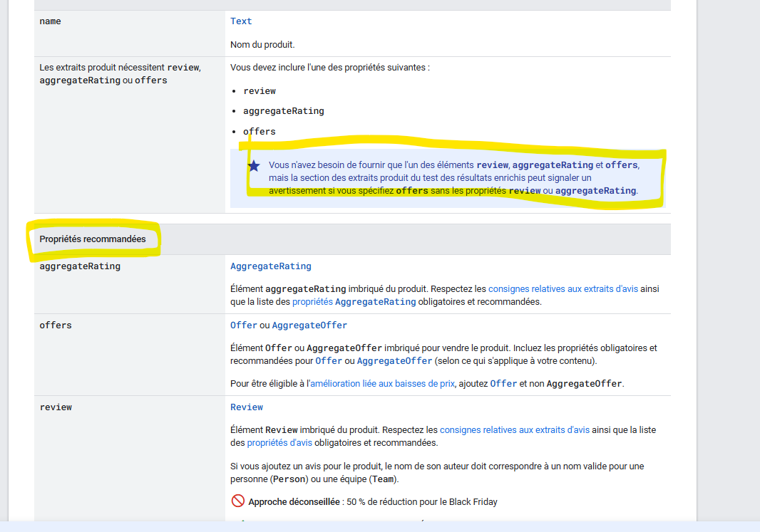

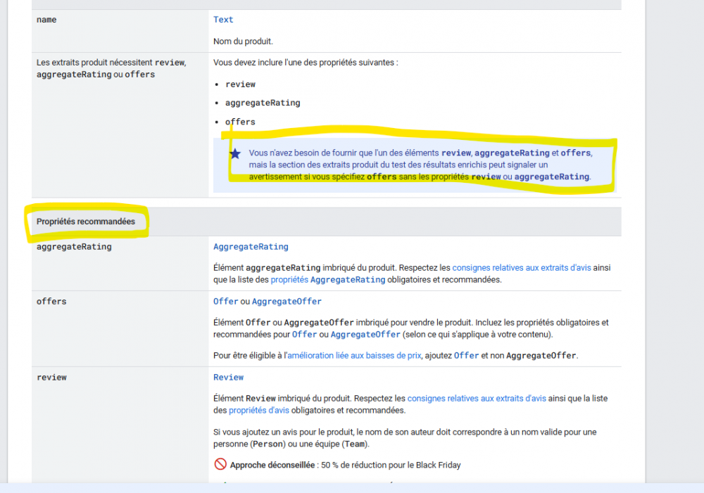

Eolia Posted January 3, 2025 Share Posted January 3, 2025 Google n'a jamais mis en rouge ce message. C'est un conseil mais s'il n'y a pas d'avis produit il n'y a rien à mettre. J'avais tenté d'en mettre avec nombre d'avis = 0 et Google m'a engueulé que 0 n'était pas un chiffre valide pour cette propriété Link to comment Share on other sites More sharing options...

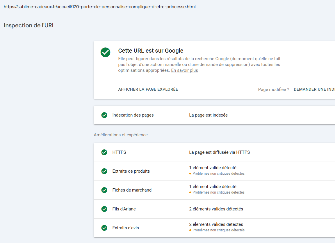

freds83 Posted January 3, 2025 Author Share Posted January 3, 2025 Pourtant ça apparait en critique, je l'ai aussi sur des fiches avec avis, mais le plus bizarre c'est que sur les deux fiches du haut quand je lance une inspection d'url sur une fiche j'ai l'erreur l'autre non Link to comment Share on other sites More sharing options...
Eolia Posted January 3, 2025 Share Posted January 3, 2025 https://developers.google.com/search/docs/appearance/structured-data/product-snippet?hl=fr Ce qu'il vous manque surtout c'est le type "offers <div itemprop="offers" itemtype="https://schema.org/AggregateOffer" itemscope> <meta itemprop="lowPrice" content="119.99" /> <meta itemprop="highPrice" content="199.99" /> <meta itemprop="offerCount" content="6" /> <meta itemprop="priceCurrency" content="USD" /> </div> Link to comment Share on other sites More sharing options...

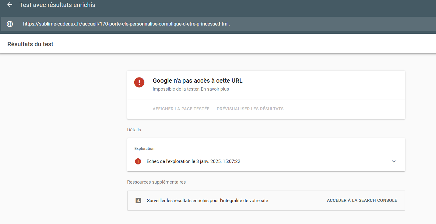

freds83 Posted January 3, 2025 Author Share Posted January 3, 2025 quand je test de la même façon que vous, j'ai l'erreur qui apparait sur toutes les fiches Link to comment Share on other sites More sharing options...

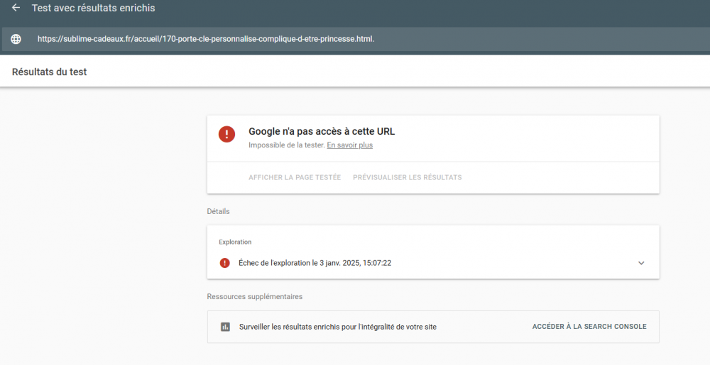

Eolia Posted January 3, 2025 Share Posted January 3, 2025 A cause du point final en fait. Sans le point on a le même message: https://search.google.com/test/rich-results/result/r%2Fproduct?id=GpP9xWA7rt9dIJOzmvXYlg Link to comment Share on other sites More sharing options...

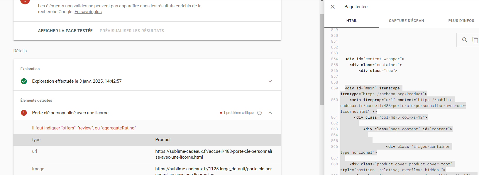

freds83 Posted January 3, 2025 Author Share Posted January 3, 2025 on c'est mal comprit moi j'utilise la search console pour avoir ces résultats, j'ai essaye avec https://search.google.com/test/rich-results, et la ou j'avais pas l'erreur :Il faut indiquer "offers", "review", ou "aggregateRating" je l'ai sur toutes mes fiches en réalité J'ai effectué ceci mais sans résultats Il vous faut renseigner dans la <div class=product_price_and_shipping> la propriété Offers dans itemprop avec comme itemtype: https://schema.org/Offer dans le fichier product.tpl présent le dossier: "votre-thème"/templates/catalog/_partials/miniatures {block name='product_price_and_shipping'} {if $product.show_price} <div class="product-price-and-shipping" itemprop="offers" itemscope itemtype="https://schema.org/Offer"> {if $product.has_discount} {hook h='displayProductPriceBlock' product=$product type="old_price"} Link to comment Share on other sites More sharing options...
freds83 Posted January 3, 2025 Author Share Posted January 3, 2025 j'ai même d'autres erreurs en critique: champ priceCurrency manquant et nombre a virgule flottante non valide dans la propriété price 😵 Link to comment Share on other sites More sharing options...
