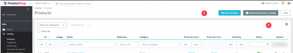

Ikoshop Posted December 18, 2024 Share Posted December 18, 2024 (edited) Est-ce que quelqu'un saurait me dire où se trouve les fichiers à modifier la page liste de produits, à l'endroit indiqué par 1 ou 2 sur l'image en PJ? La version de Prestashop est la 1.7.8.11. J'essaie de suivre les tutoriaux de Pierre Belin mais malheureusement la structure et le nom des fichiers entre la 1.7.6.1 e la 1.7.8.11 semble complètement différents. Je voudrais ajouter un bouton qui déclenche une méthode à un des endroits indiqués. Merci Edited January 2, 2025 by Ikoshop solved (see edit history) Link to comment Share on other sites More sharing options...
Mediacom87 Posted December 18, 2024 Share Posted December 18, 2024 Bonjour, Je crois que nous avons des nouvelles pages ici, donc il faut passer certainement par une modification sur les bases twig et synfony, peut-être que la doc pourra vous aider avec ses exemples https://devdocs.prestashop-project.org/1.7/modules/sample-modules/ Link to comment Share on other sites More sharing options...
