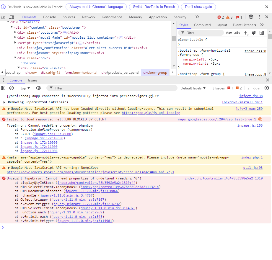

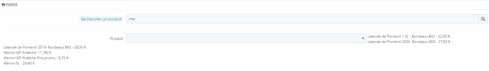

jeroze Posted November 30, 2024 Share Posted November 30, 2024 Bonjour à tous J'ai depuis peu un problème avec la liste déroulante des produits lorsque que je veux créer une commande. En effet, comme vous pouvez le voir sur la photo les produits s'affichent non plus dans la liste déroulante mais à coté et je ne peux plus les sélectionner. J'ai essayé de faire les maj qui étaient en attente mais cela n'a pas résolu mon problème. Quelqu'un a t il déjà vu ce problème svp? Link to comment Share on other sites More sharing options...
Divine Posted November 30, 2024 Share Posted November 30, 2024 Bonjour, Je crois que c'est un problème lié au navigateur utilisé. Essayez avec un autre navigateur pour voir si le problème persiste. Link to comment Share on other sites More sharing options...
jeroze Posted November 30, 2024 Author Share Posted November 30, 2024 J'ai oublié de le préciser mais cela arrive sur Brave Chrome et Edge et y compris sur un autre PC Link to comment Share on other sites More sharing options...
AfterGlow93 Posted November 30, 2024 Share Posted November 30, 2024 5 hours ago, jeroze said: J'ai oublié de le préciser mais cela arrive sur Brave Chrome et Edge et y compris sur un autre PC Bonjour, Cela ressemble a un problème de JavaScript. Pouvez-vous tester en désactivant la concaténation CCC ? (Section Paramètres Avancés > Performances). Vider le cache navigateur et réessayer. Si l'erreur disparaît, il y'a un problème sur un fichier JavaScript chargé lors de la concaténation (parfois désactiver et réactiver le CCC corrige les problèmes mais pas toujours). Sinon, il faudra utiliser l'inspecteur de Chrome pour identifier si une erreur JS existe. Link to comment Share on other sites More sharing options...

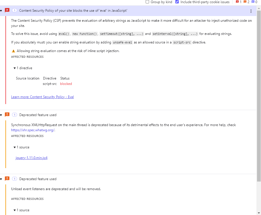

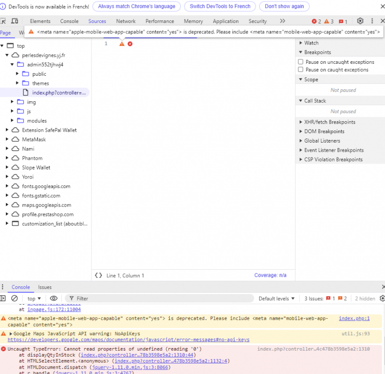

jeroze Posted December 2, 2024 Author Share Posted December 2, 2024 Bonjour et merci pour votre réponse. J'ai regardé et la concaténation CCC était déjà désactivée. J'ai essayé de la mettre en place et j'ai le même problème. Idem en la désactivant à nouveau. J'avais essayé de vider le cache également mais sans succès. J'ai lancé une inspection sur chrome mais je n'y comprend pas grand chose, il semblerait qu'il y ai des erreurs en effet. (cf pj) Link to comment Share on other sites More sharing options...
404NotFound_ Posted December 2, 2024 Share Posted December 2, 2024 Bonjour, on dirait une erreur dans votre controller Product.php, cliquez sur l'url de votre message d'erreur "Uncaught Type Error ....." sur l'URL de droite, vous allez avoir le code qui pose soucis, postez le ici afin qu'on puissent vous aider Link to comment Share on other sites More sharing options...
404NotFound_ Posted December 2, 2024 Share Posted December 2, 2024 J'avais pas vu votre erreur aussi sur le fichier inpage.js.... d'où cela vient ? Link to comment Share on other sites More sharing options...
jeroze Posted December 2, 2024 Author Share Posted December 2, 2024 J'ai cliqué sur l'url : index.php?controller=AdminOrders&addorder&token=0113115aaf2469217a4c478b3598e5a2:1310 Voici ce que ca m'affiche. Link to comment Share on other sites More sharing options...

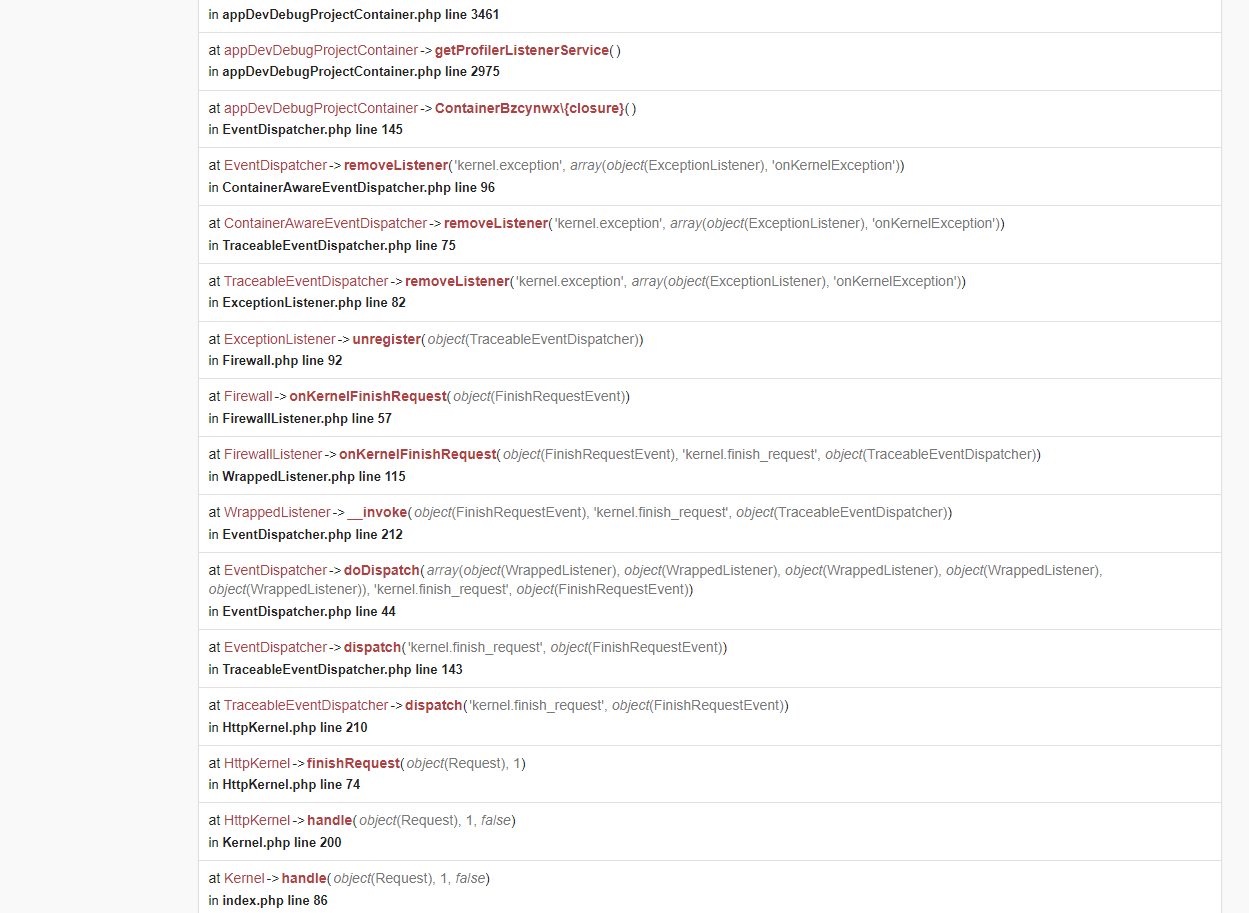

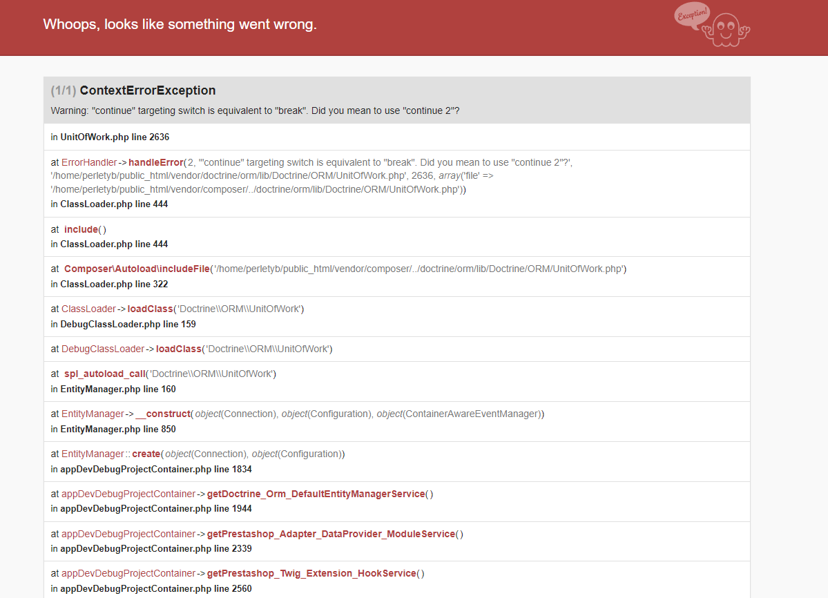

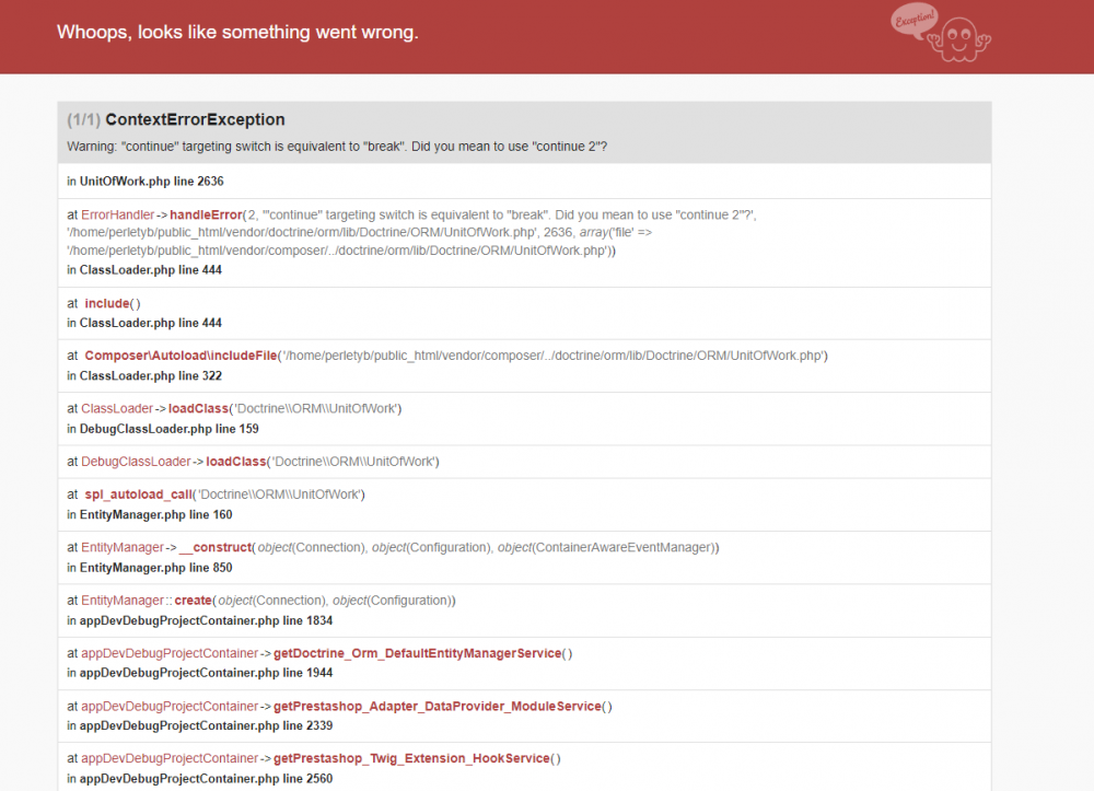

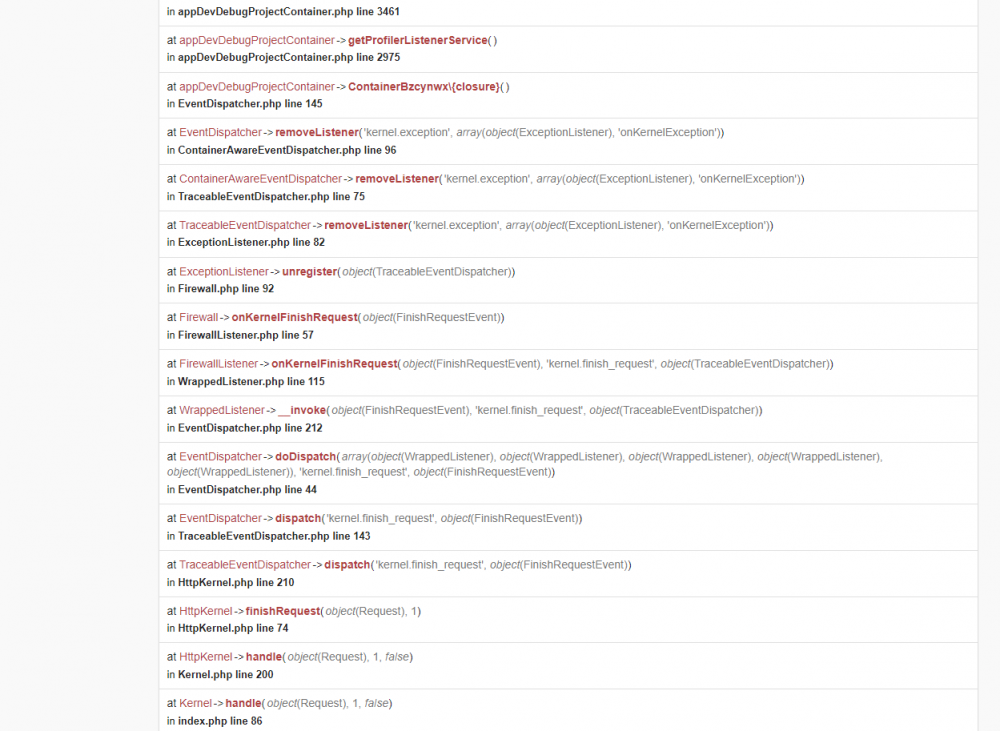

jeroze Posted December 11, 2024 Author Share Posted December 11, 2024 Bonjour à tous Voici quelques nouvelles, Je me suis rendu compte que j'avais un espace disque complètement full a 150% sur mon hébergeur lorsque j'ai essayé de migré le PS vers une version plus récente. Dans un soucis de rapidité, j'ai choisi de passer mon hébergeur en version payante afin d'avoir espace disque suffisant et espérant que cela règlera le problème. L'hébergeur a fait une "migration" et je me retrouve avec la partie admin complètement down et l'hébergeur me répond qu'il ne sont pas webmaster ... Je vous joins les messages d'erreur si ca parle a quelqu'un? Cordialement Link to comment Share on other sites More sharing options...
Divine Posted December 11, 2024 Share Posted December 11, 2024 Bonjour, un souci de version de PHP ? Link to comment Share on other sites More sharing options...
jeroze Posted December 11, 2024 Author Share Posted December 11, 2024 En effet, j'ai essayé avec plusieurs version de PHP et sur la 7.2 il semblerait que je n'ai plus d'erreur ! A voir en testant plus profondément mais d'avance merci Link to comment Share on other sites More sharing options...
