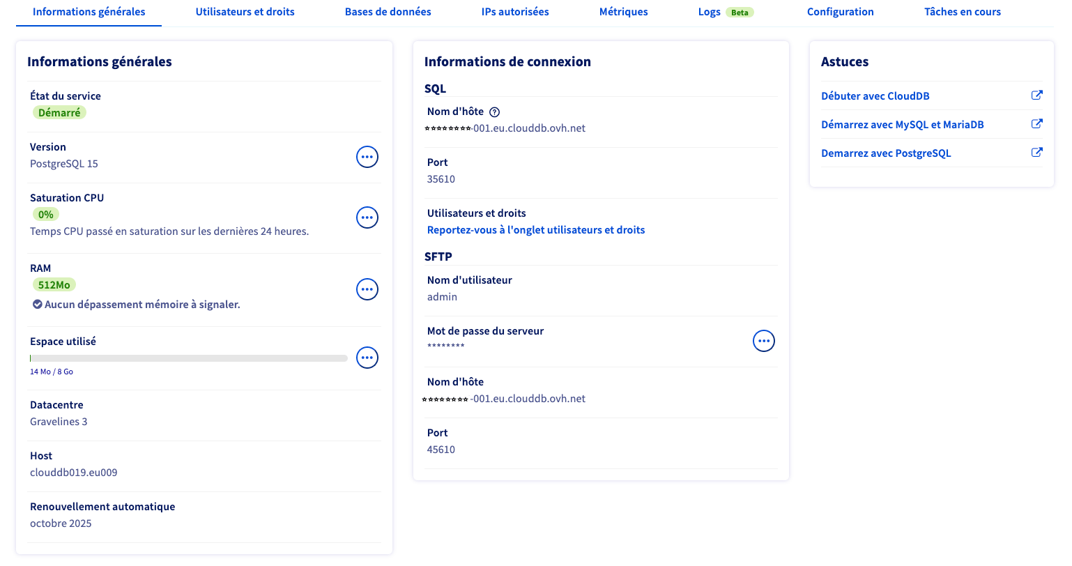

Nice-side Posted November 26, 2024 Share Posted November 26, 2024 (edited) Bonjour, je sui chez OVH avec un abonnement performance 1 dans lequel est inclus une base de donnée web cloud que j'ai créé mais je n'arrive pas à la configurer dans mon fichier parameters.php la base ne se connecte pas. En PJ les différents screens des informations que j'ai. J'ai aussi essayé de me connecter via squirel sans succès. je n'ai d'ailleurs pas d'url donné par OVH comme dans pour base de données traditionnel à savoir https://phpmyadmin.cluster011.hosting.ovh.net/ Autre chose lorsque que j'importe ma base de donnée qui fait 178 mo elle ne fait plus que 7 mo j'ai essayé plusieurs fois rien à faire. Avez-vous des pistes? Merci Edited November 26, 2024 by Nice-side (see edit history) Link to comment Share on other sites More sharing options...
Mediacom87 Posted November 27, 2024 Share Posted November 27, 2024 Bonjour, L'adresse du serveur de la base est le nom d'hôte sur votre capture d'écran. Mais c'est auprès du support d'OVH que vous devriez demander de l'aide concernant leurs services. Link to comment Share on other sites More sharing options...
prestaconfig Posted November 27, 2024 Share Posted November 27, 2024 Bonjour, Comme il est indiqué sur votre capture, la base de données configurée est une base de données PostgreSQL. Voyez plutôt pour remplacer cette dernière en Mysql si vous voulez que ce soit fonctionnel avec vôtre Prestashop -> Voir les recommandations ici pour le choix de base de données : https://devdocs.prestashop-project.org/8/basics/installation/system-requirements/ Merci Link to comment Share on other sites More sharing options...
Prestashop Addict Posted November 27, 2024 Share Posted November 27, 2024 Oui comme le dit @prestaconfig il faut une base mySQL. Puis après dans app/config/parameters.php return array ( 'parameters' => array ( 'database_host' => 'xxxx.eu.clouddb.ovh.net', 'database_port' => '35610', 'database_name' => 'psdatabase', 'database_user' => 'dbuser', 'database_password' => 'mydbpassward', ... ), ); Link to comment Share on other sites More sharing options...
