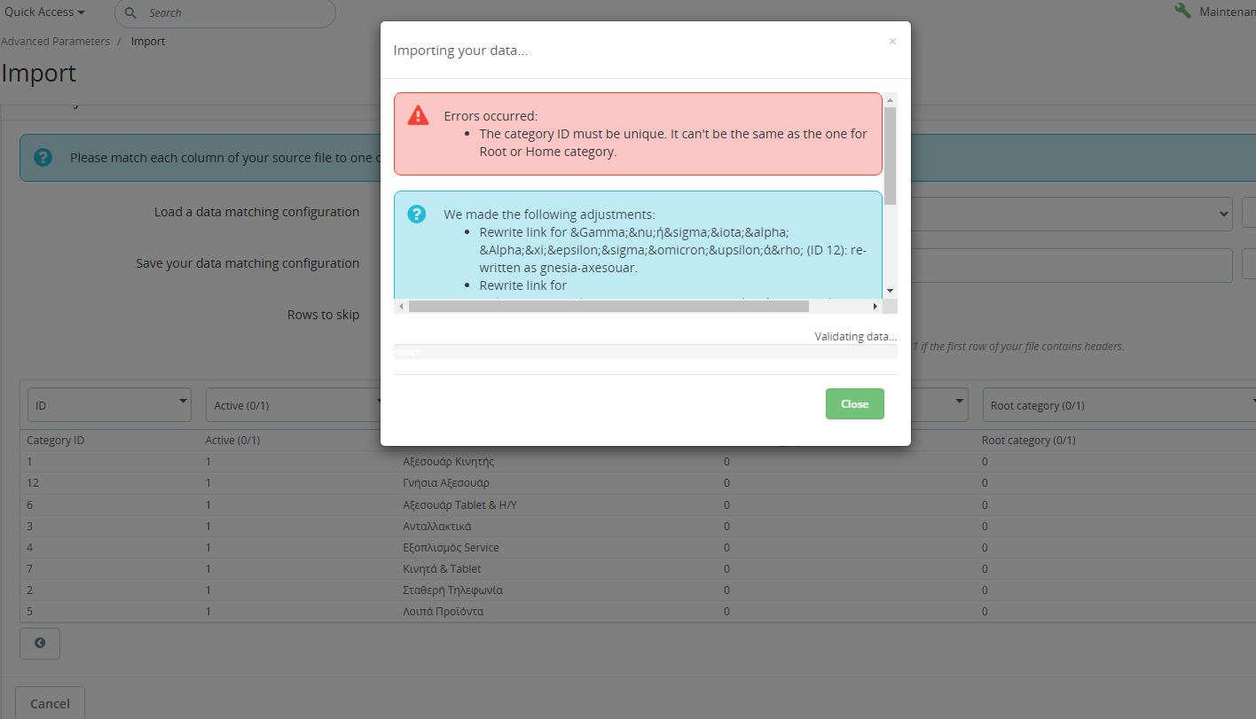

TheDeerKami Posted November 25, 2024 Share Posted November 25, 2024 Καλησπέρα σας, newbie με Presta και θα ηθελα τα φωτα σας παρακαλω. Χρησιμοποιω το προσθετο EasyImport για να περασω Κατηγορίες και Προϊοντα που εχω μεσω προμηθευτη σε μορφη JSON. Το θεμα ειναι οτι παρολο που γινονται οι σωστες παραμετροποιησεις (κατα την γνωμη μου) οταν περνανε στο frontend εχουμε προβλημα με την απεικονιση. Δηλαδη: Πχ: Κατηγορια Κινητων > Μαρκα (θα ηταν η σωστη απεικονιση) Απεικόνιση: ID αριθμοι > Μαρκα > κενη κατηγορια Ισως δεν εκφραζω σωστα το θεμα μου αλλα αναρωτιεμαι αν καποιος το εχει χρησιμμοποιησει σαν προσθετο και μπορει να ριξει τα φωτα του στο πως πρεπει να γινεται το upload (Κατηγοριες > Προϊοντα) για να μην αντιμετωπιζουμε θεμα στο frontend. Εχω διαβασει το documentation του προσθετου αλλα δεν αναφερει κατι πιο εξιδεικευμενο. Σας ευχαριστω εκ των προτερων για την οποιαδηποτε συμβουλη/προταση/διορθωση Link to comment Share on other sites More sharing options...

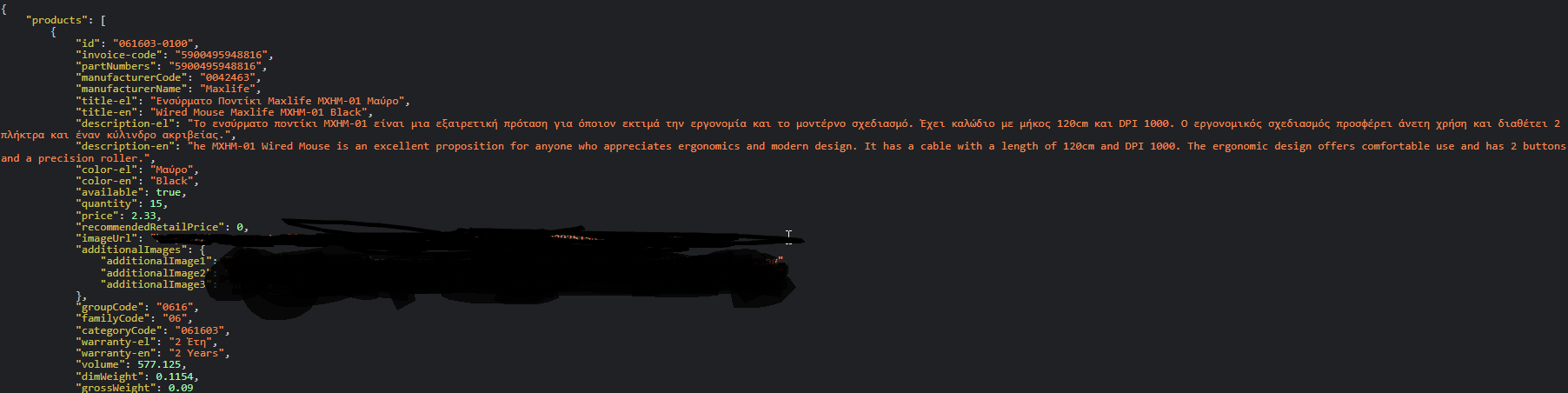

Kogkalidis Posted November 25, 2024 Share Posted November 25, 2024 Καλησπέρα. Θέλεις να μας δώσεις δείγμα του αρχείου σου να το μελετήσουμε; Κόψε μια εγγραφή βάλε dummy φώτο και ότι άλλο θεωρείς ευαίσθητο και στείλε το με GDrive/DropBox 1 Link to comment Share on other sites More sharing options...

TheDeerKami Posted November 27, 2024 Author Share Posted November 27, 2024 Αρχικα σας ευχαριστω για τις απαντησεις σας, συγνωμμη για την καθυστερηση reply ενω ζητησα βοηθεια, ειναι λογω εργασιας. Αρχικα δοκιμασαμε πολλα πραγματα μιας και παμε λιγο ψαχνωντας. Δοκιμασα να κανω import categories αλλα ο dev του Module ειπε οτι δεν γινεται αυτο, ζητησε να δημιουργησουμε manually Τις κατηγοριες και οτι αν το json εχει category ID θα κανει αυτοματα συχετιση με την κατηγορια με το ιδιο ID. Προσπαθησα να ανεβασω μαζικα σε csv τις ακτηγοριες μου αλλα τωρα παιρνω error για ID που ειναι ιδιο με το Root or Parent directory πραγμα που δεν εντοπιζω, θα παραθεσω λινκ με το ερορ καθως και το sample json , σας ευχαριστω εκ των προτερων Link to comment Share on other sites More sharing options...
