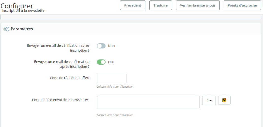

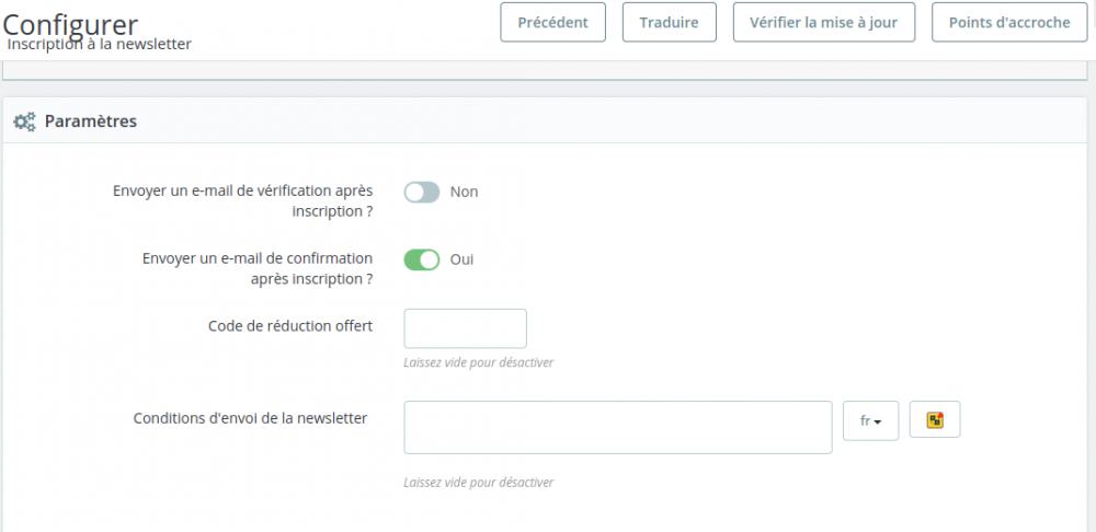

Divine voici, ci-dessous,la copie d'écran du module "newsletter", aucune possibilité de modifier le descriptif...
merci à tous les 2...

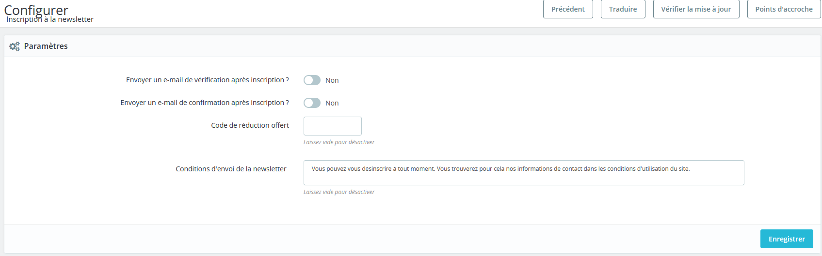

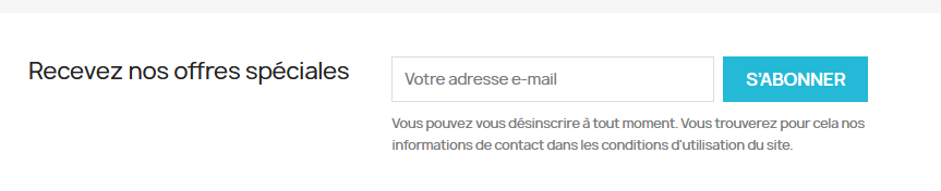

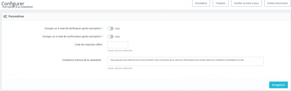

C'est étrange car sur le thème Classic, le descriptif est bien modifiable dans la configuration du module de newsletter.
En front-office :
En back-office :
J'imagine que c'est le titre qui a été modifié dans votre cas. Du coup, c'est effectivement dans les traductions du thème qu'il faut modifier cela.
