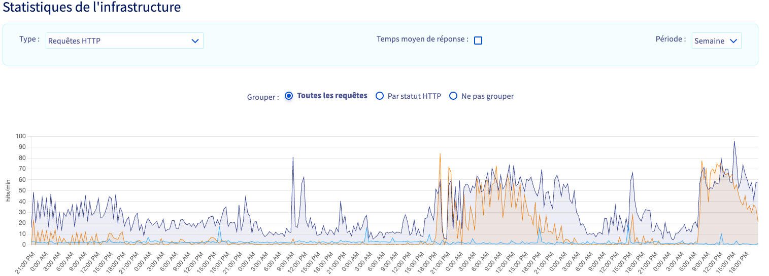

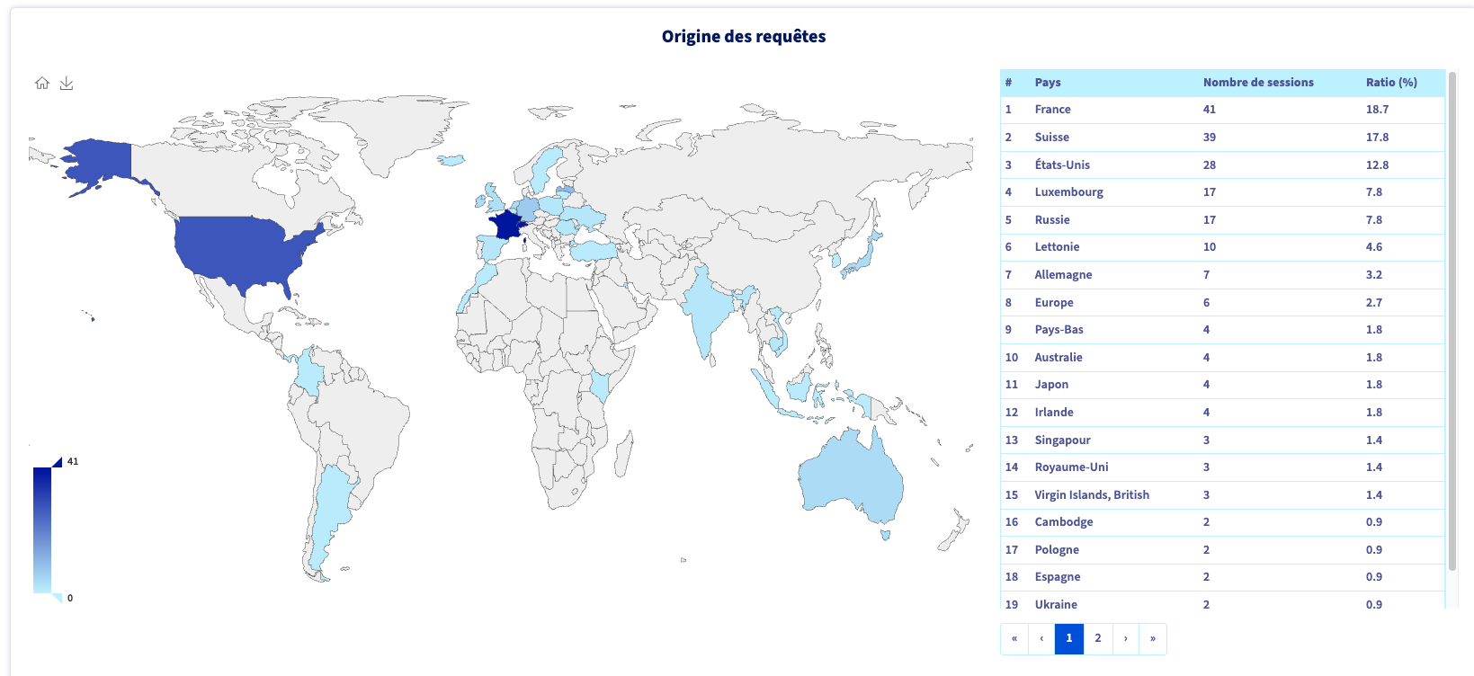

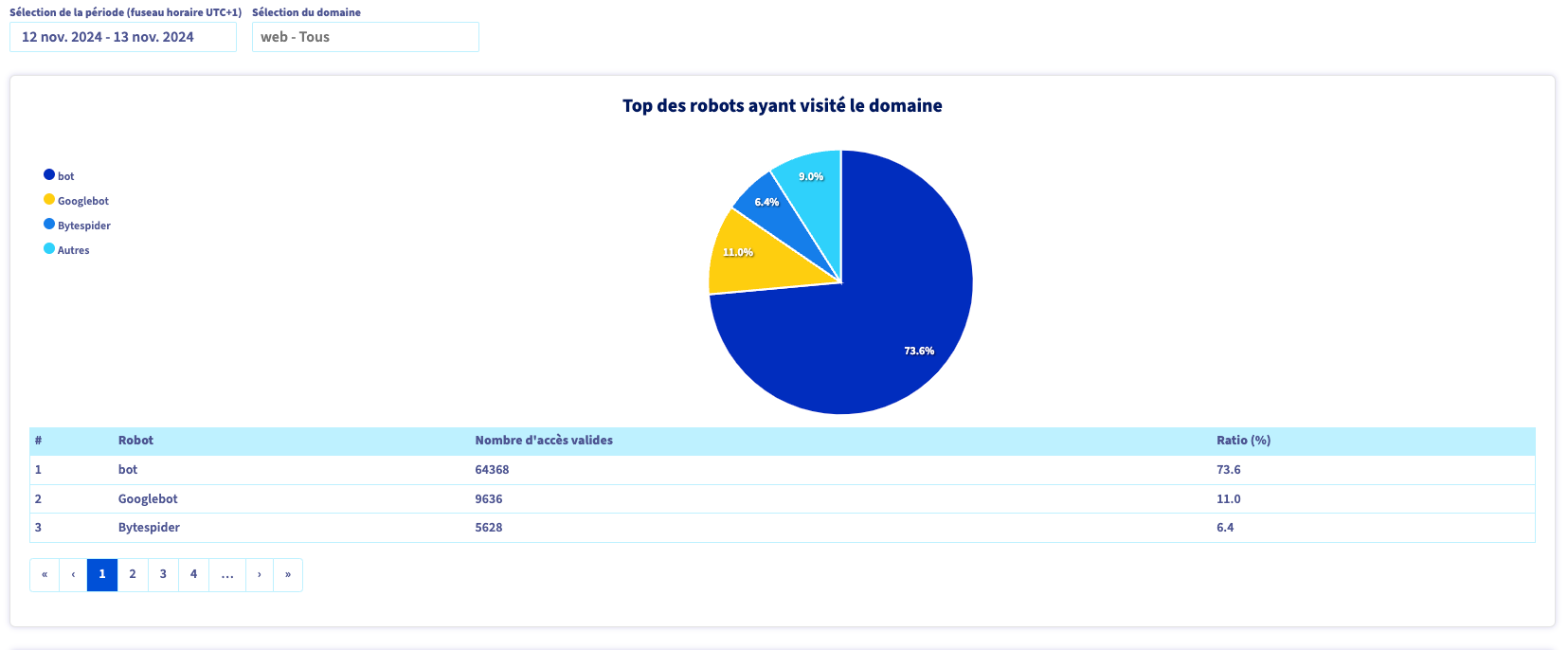

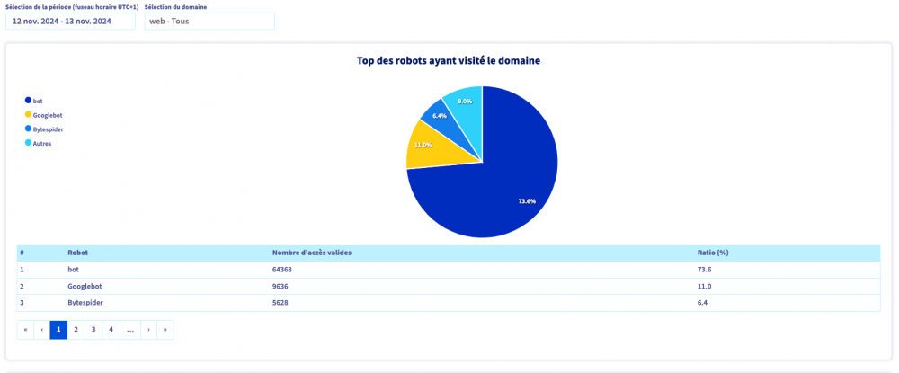

Nice-side Posted November 14, 2024 Author Share Posted November 14, 2024 (edited) Dans les logs de chez OVH je viens de voir qu'il y a un mystérieux bot qui produit beaucoup de requêtes ci joint les screens. Edited November 14, 2024 by Nice-side (see edit history) Link to comment Share on other sites More sharing options...

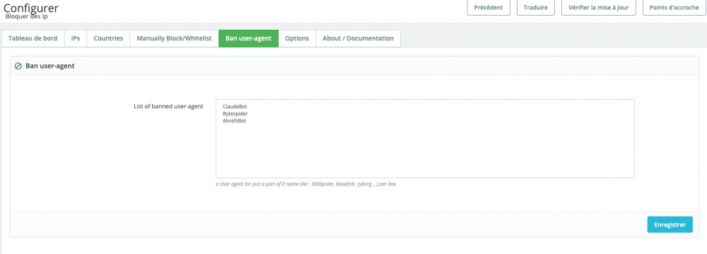

Nice-side Posted November 14, 2024 Author Share Posted November 14, 2024 (edited) Alors bonne nouvelle, j'ai trouvé la source de l'erreur il y avait un bot qui provoquer de trop nombreuses requêtes nommé Mozilla/5.0 AppleWebKit/537.36 (KHTML, like Gecko; compatible; ClaudeBot/1.0; [email protected]) grâce à ce module et àl'aide de Stef le DEV francais qui m'a aidé rapidement. https://addons.prestashop.com/fr/securite-access/18135-bloquer-des-adresse-ip-pays-user-agent.html Bien sûr je me suis À nouveau connecté à mon ancienne, base de données kiwi n'est pas très rapide, mais qui pour l'instant fonctionne. Je vais dans un premier temps, essayer de me connecter à phpmyadmin sur la nouvelle base de donnée Web cloud une fois fais j'importerai correctement la base.gz et je te dirai ce qu'il en est pour le moment le ticket est résolumerci pour votre aide. Damien Edited November 14, 2024 by Nice-side (see edit history) Link to comment Share on other sites More sharing options...

moiettoi Posted November 16, 2024 Share Posted November 16, 2024 Bonjour @Nice-side j'utilise le même module, cependant as tu bloqué "ClaudeBot" par ban user-agent ? et comment as-tu déclaré cela ? Car par ip j'en vois plusieurs et le module ne permet pas de bloquer une plage ou de sélectionner toute une colonne d'ip. Dans lse logs je vois aussi cela en grande quantitié: Mozilla/5.0 AppleWebKit/537.36 (KHTML, like Gecko; compatible; ClaudeBot/1.0; [email protected]) Link to comment Share on other sites More sharing options...
Nice-side Posted November 25, 2024 Author Share Posted November 25, 2024 Bonjour en Pj un screen de la solution c'est le développer du module qui l'a fait. Link to comment Share on other sites More sharing options...
